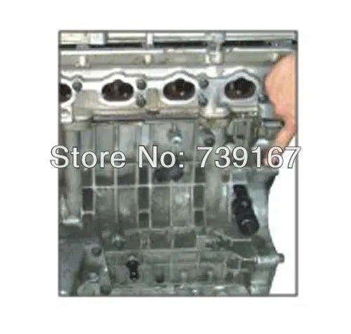

Dan moet je me toch eens laten zien waar dat gat zit voor die krukasblokkeertool.
Ik heb op notabene een kaal blok me wezenloos gezocht achter de startmotor maar niet kunnen vinden.

Achter de startmotor zit een grote inbus plug die draai je er uit en steek je die pen er in.
Voila :)
Ik zal nog even verder zoeken maar dit is het beste plaatje tot nu toe...
Die inbussleutel het ik geprobeerd... Computer says no....
Foto is trouwens niet zichtbaar...
plaatje werkt altijd beter
deze
en hij zat ook op mijn RN blok, heb hem ook gebruikt (uit bijhorende set) maar heel handig vond ik het niet, leek net niet goed te staan met merkteken op krukas zelf?!...
#34
De pin heeft volgens mij alleen als nut dat je niet per ongeluk verdraait tijdens timen, er zit ook nog best wat speling op.
Bedankt voor t plaatje, heb me wezenloos gezocht  ;D
Haaaaa gevonden  ;D
Hier zit t tooltje op z'n plek, foto van ... Ali  ;D
Hier zie je m ook zitten.
