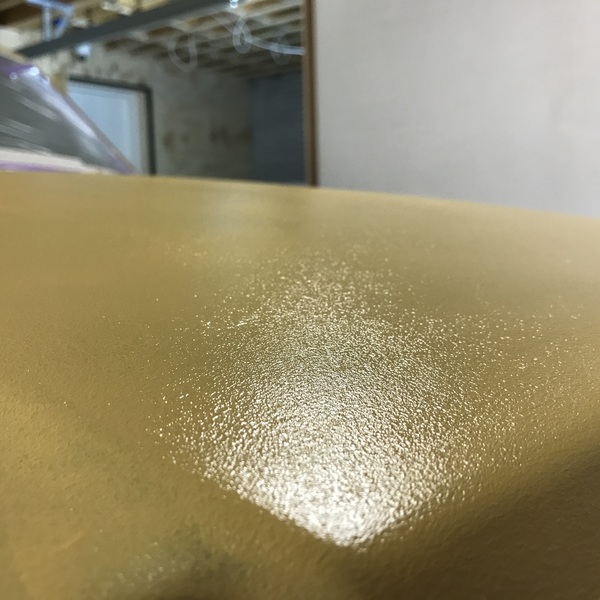

Afgelopen zaterdag lekker de auto geverfd. Alles ging voorspoedig.
De ochtend begon met het bij elkaar verzamelen van alle gereedschap en spullen die ik nodig had. Afplaktape, ontvetter, etc, etc.

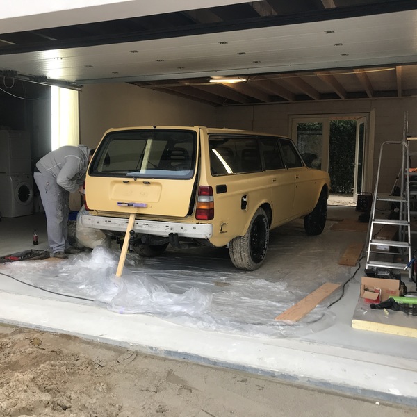

Daarna bij mijn maat begonnen met demonteren, schoonmaken, ontvetten, etc. Daar is ruim de meeste tijd in gaan zitten. Maar al snel zat daarna het eerste laagje er op:

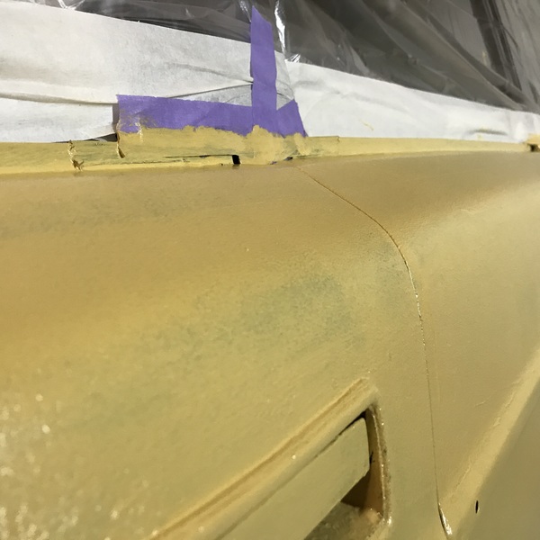

Wel duidelijk te zien dat 1 laag nog niet zo goed dekt:
Maar het korrelige bedliner-effect was al wel duidelijk te zien:

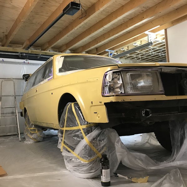

Na een uurtje wachten was de eerste laag al bijna droog en konden we de tweede laag er op smeren. Meteen daarna het meeste van de afplaktape enzo verwijderd, zodat we de lak niet kapot zouden trekken als we het later weg zouden halen:

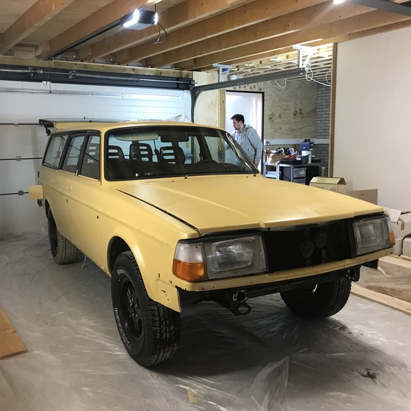

Even de garagedeur open om een glimps op te vangen van hoe het er uit zou zien in het daglicht:
En de dag erna enorme hoofdpijn gehad van de dampen van dat twee componenten spul. Maar toch terug gegaan, alles opnieuw opgebouwd en de auto mee naar huis genomen. En vanochtend kon ik de auto voor het eerst in volle glorie aanschouwen. Op wat kleine details na ben ik erg blij met het resultaat:
