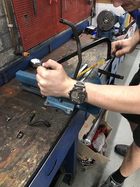

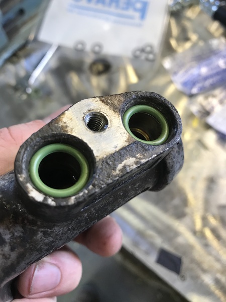

Vanmorgen ben ik eerst effe met de slangen naar de lokale hydrauliek winkel gereden. Nieuwe slangen er in persen was geen probleem. Hij heeft alleen één van de bevestigingslippen aan de kant moeten buigen omdat ie anders niet goed in de pers zou passen.

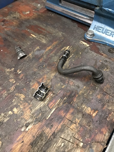

Dus eerst even de oude slangen er af zagen:
Onder die slangen zit gewoon een normale tule. Niks speciaals, gewoon een normale olieleiding:

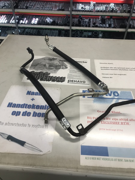

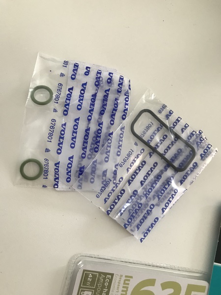

Na een kwartiertje (meerdendeel kletsen) lagen er twee nieuwe slangen op de balie, inclusief een paar nieuwe O-ringen voor 26 hele euro's.
Scheelt nogal met de 200+ euro van de dealer.
Daar ging ik daarna heen om de pakkingen van de oliethermostaat op te halen. Daar moest ik dus nog een keer 12 euro afrekenen voor drie lullige rubbers... maar goed. Wel lekker makkelijk besteld en snel geleverd zo. Dat mag ook wat kosten.

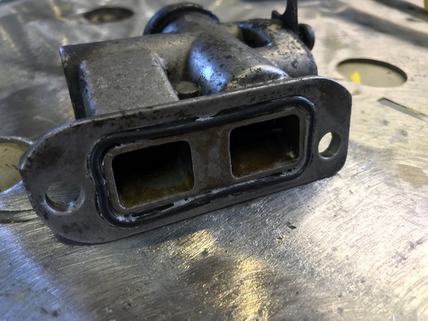

Zo ziet 12 euro aan rubbertjes er uit:
De o-ringen zitten er iig netjes in. Lijkt een beetje erg vies, maar ik heb de zittingen schoon gemaakt voordat ik de nieuwe ringen er in drukte.
Het vierkante rubber aan de andere kant heb ik met wat Dirko (pakking pasta) vast geplakt in de thermostaat, zodat ie er niet uit zou vallen tijdens het monteren. Dat was nog wel effe piemelen, maar nu zit ie er goed tussen.

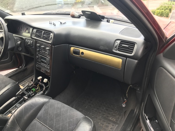

Ik had ook nog effe geprobeerd om een stuk goudkleurige folie wat ik nog had liggen te gebruiken om de interieur trim mee te wrappen, maar die folie is vervelend en het is ook meh... ik denk dat ik maar voor hoogglans zwart ga. Verder heb ik alleen brandweer rood, wit en matzwart liggen. Als ik later ergens een mooi stukje folie tegen kom wat wél vet is doe ik het wel effe overnieuw.

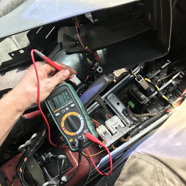

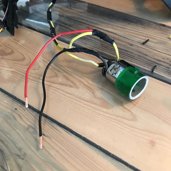

Eerst even gaan kijken waarom er geen stroom op de cigaretten plug was. Eerst de stekker doorgemeten:

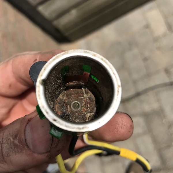

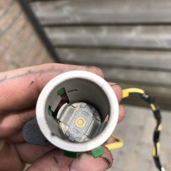

Er is dus gewoon stroom. Dus even de plug geinspecteerd:
Da's wel duidelijk waarom die het niet doet. Even twee tellen in de straalcabine en hij is weer als nieuw:
Even dubbelchecken... ja, stroom:

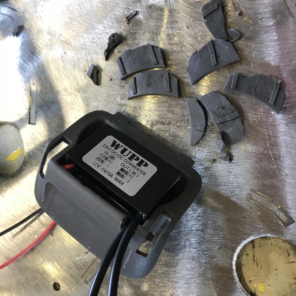

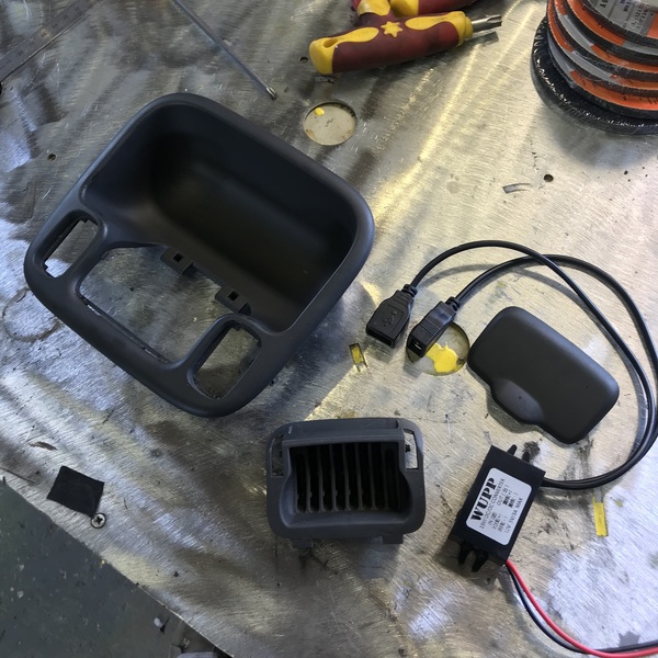

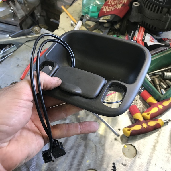

Toen begonnen met de USB stroomvoorziening in de auto:
Na wat hakken en zagen en boren:
En dat komt er dan zo in, met het dekseltje er op:

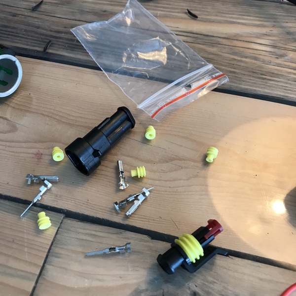

Daarna de aansteker gespliced om daar stroom te pakken:
Nieuw stekkertje:
En na wat friemelen (die stekkers zijn fijn, maar wel omslachtig aansluiten):

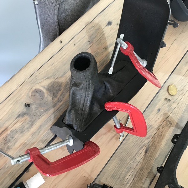

Daarna de handremhoes opnieuw vast gelijmd:

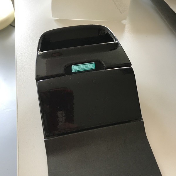

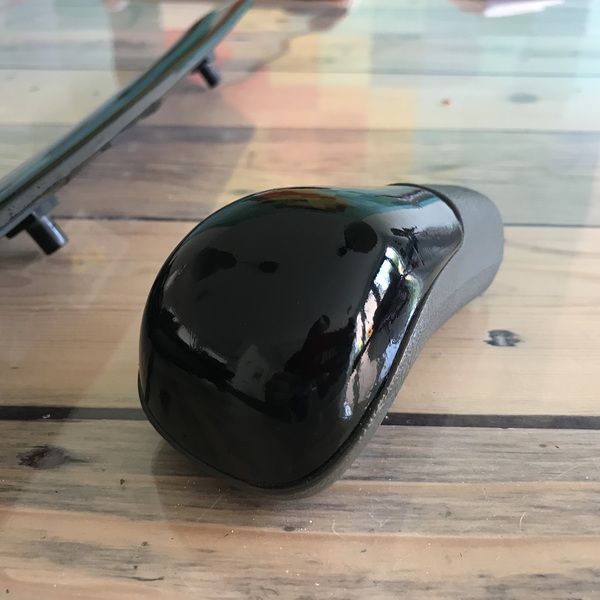

En daarna de interieurdelen gaan wrappen met hoogglans zwart:
Achterkant middenconsole klaar:
Automaatknop:
En de veroorzaker van deze noodzakelijke wrap, het gescheurde "hout" naast de versnellingspook:

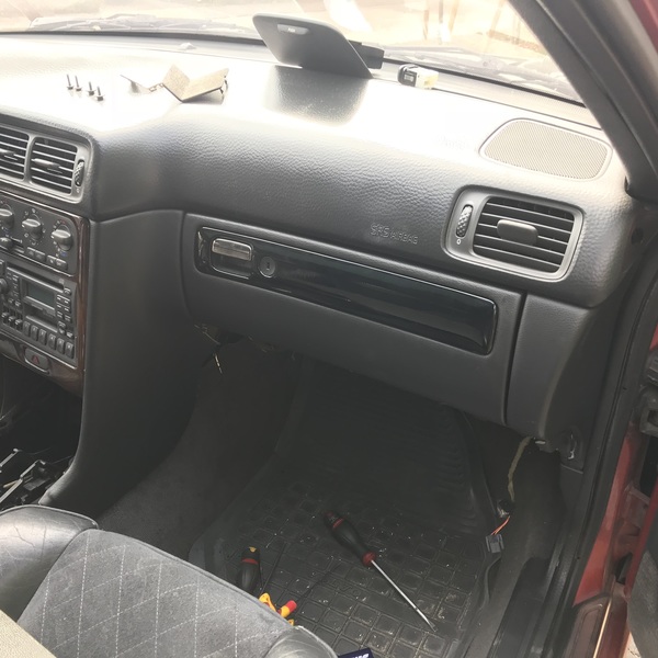

En het dashboardkastje:
En de middenconsole:
Het deel rond de radio wrap ik in de auto, maar dat kan pas als het geen 500 graden meer in de auto is.
Volgende week ga ik donkergrijze alcantara wrap ophalen om de deurpanelen mee te doen en het deel rond de handrem. En waarschijnlijk nog wat andere delen. En misschien ook de bovenkant van het dashboard...

Die oliekoeler slangen heb ik idd ook zo gedaan. Paar setjes al wel ondertussen. Blijft ook prima.
Verhaal van dat beugeltje was bij mij ook precies eender :P
Op een of andere manier zetten ze er bij mij wel steeds een ander type slang aan :P de laatste keer had ik rvs omvlochten slangen.
Dacht zal wel weer kosten.... ;D ja ... dik ;D €36 voor de beide.

Staal omvlochten is idd wel mooi, maar ook gevaarlijk(ish)... je ziet het dan niet als er iets met de slang mis is ónder de stalen mantel. Niet dat ik me daar door tegen zou laten houden, want ik heb net ook zulke remslangen besteld, maar ik wilde het maar even vermelden.

Nou... volle glorie wil ik het niet noemen. Ik noem het liever Stage 0.

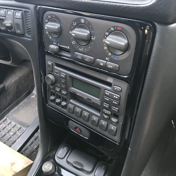

Nog een laatste foto voor vandaag. Net nog even het deel rond de radio gewrapt, nu het wat minder heet is geworden:
Died850
Dat pianolak zwart ziet er goed uit als inleg! hoop dat het net zo netjes blijft als het nu is. Lekker bezig met de updates in je blog ook ;D!
