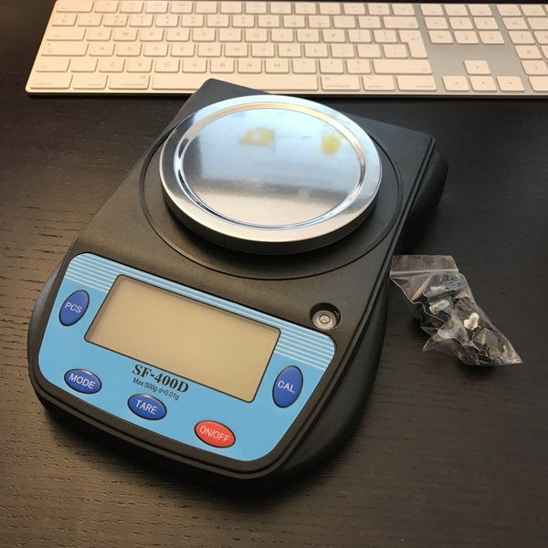

En daarnaast ook nog meer nieuw gereedschap. Een weegschaal met 0,01 gram precisie voor het balanceren van de nieuwe drijfstangen voor de B230. Daar moet ik alleen nog even een tooltje voor maken om de drijfstangen in op te hangen. Video daarvan zal nog volgen.

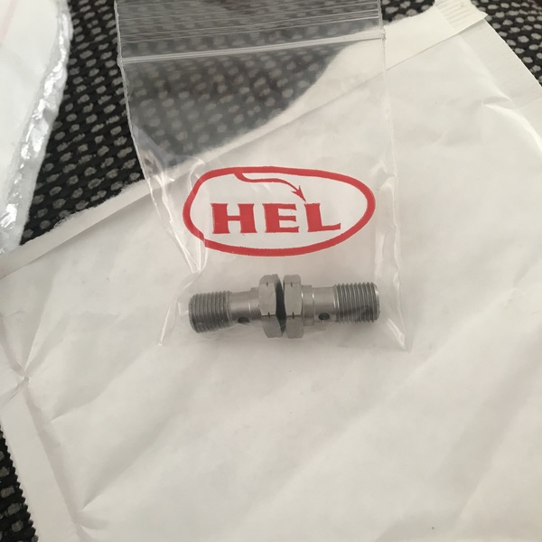

En daar zijn de banjo bouten! Morgen ga ik de boel monteren en remvloeistof vullen en ontluchten.

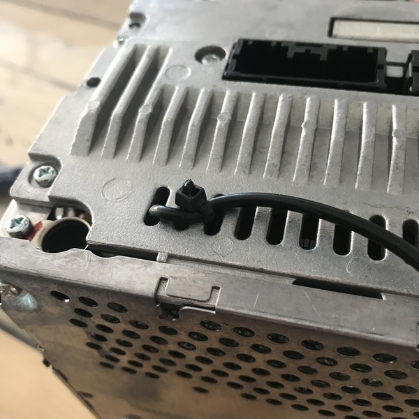

En omdat ik vandaag effe een half uurtje over had even de radio uit elkaar getrokken voor die aux mod.
Ik heb twee kabels, een mannetje-vrouwtje en een mannetje-mannetje. Die laatste komt in de middenconsole, zodat ik een vrouwtje uit de radio kan laten komen en de radio kan demonteren zonder de hele middenconsole uit elkaar te halen.

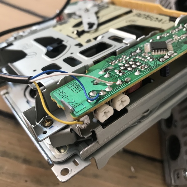

Daarvoor moest ik de kabel die ik doorgeknipt heb eerst even doormeten, zodat ik weet wat links, rechts en aarde is:
Even gesoldeerd:
En aan de achterkant er uit met een tiewrap om te zorgen dat je het niet per ongeluk kapot kan trekken:

Maar verder is de geluidskwaliteit echt boven verwachting goed. Perfecte oplossing! Helemaal gratis en binnen een half uurtje gepiept!
