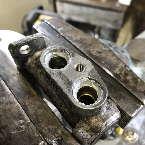

spijky
Ik hen nog altijd de ringen in het blokje gedaan, daarna de leiding er heel voorzichtig in duwen met een draaiende beweging. 3 auto's en geen enkele lek daarna.
My Bricksquad:
850 2.3 T-5R AUT Cream Yellow
Controleer of het blokje zelf ook schoon is waar de leidingen aansluiten. Ik heb met een Dremel en een polijstborstel die in die gaten pastte, de boel bijna weer glimmend gekregen.
En een beetje vaseline op de ringen. Nog altijd dicht.
#392
Citaat van: Ries van de Zilverschuit op 16-07-2018 23:30:47
Goed punt. Ik heb het de vorige keer wel gereinigd en wat geschuurd, maar niet zó schoon gemaakt. Ook heb ik alleen wat olie op de ringen gedaan ipv vet. Misschien kan ik dat beter doen dan volblubberen met Dirko.

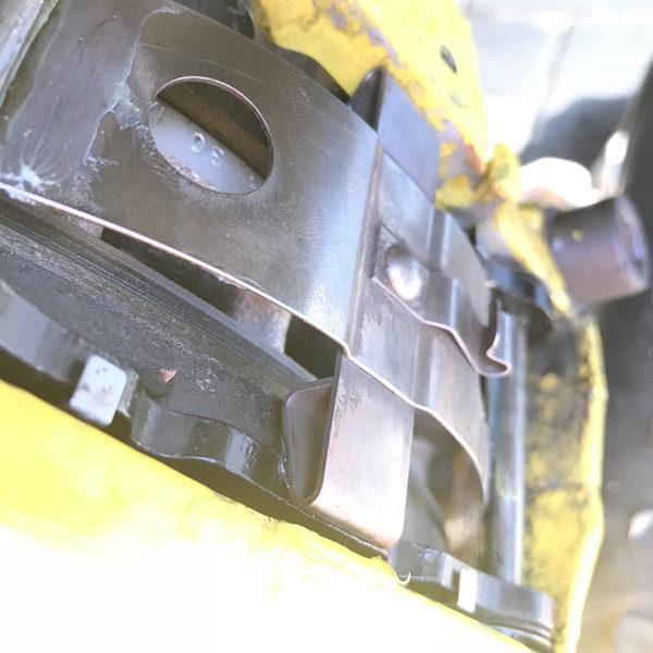

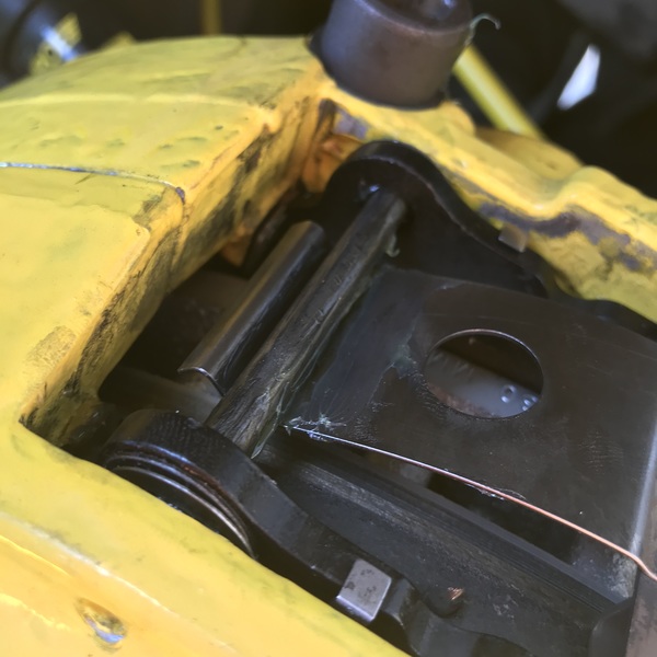

Anyway, de pics van gister... vet tussen de borgclip en de blokken:
Vet op de pinnen en een ruime hoeveelheid tussen de pinnen en de clip:

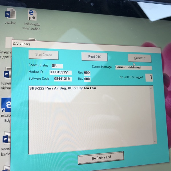

Hopelijk krijg ik het vanavond voor elkaar om iig die SRS melding weg te krijgen. Morgen dan weer opnieuw die olielekkage fixen met wat nieuwe ringen, schoonmaken en vet om te dichten. Daarna weer aan de remmen aan de gang. De tips die ik tot nu toe heb gekregen:

combinedforces
Er is 3M sticker materiaal dat je op de pads plakt tegen het piepen. Dat hielp enorm bij mijn EBC redstuff en 6 pots bbk (die me bijna tot waanzin dreven). Wat heb ik die remmen vervloekt (en vaak vast gehad).
Dit soort spul dus.
https://www.ebay.co.uk/itm/Brake-Pad-Anti-Squeal-Backing-Pads-3M-x4-for-FORD-AUDI-CITROEN-2889Kit/311952529623?epid=1448148486&hash=item48a1d1d8d7:g:wj4AAOSw~gRVjA5V
Goed invetten op de kopse kant helpt ook (de body, niet de remvoering).
Geeft het maar gewoon ff wat tijd en martel ze ff op vakantie  ;D
Citaat van: combinedforces op 17-07-2018 16:27:04
Dit was ik eigenlijk aan het zoeken. Thanks voor de link. Hopelijk kan ik het nog op tijd in huis hebben. Baat het niet, dan schaad het niet.

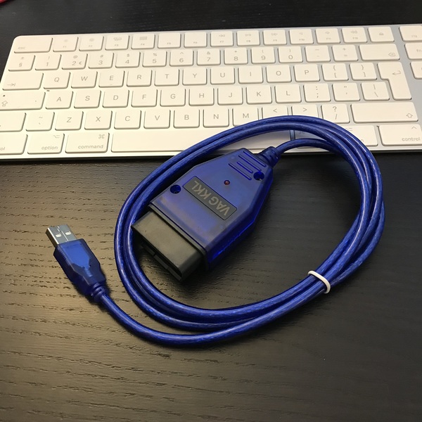

Eén probleem is in ieder geval opgelost:
De kabel werkt perfect. Problem solved.

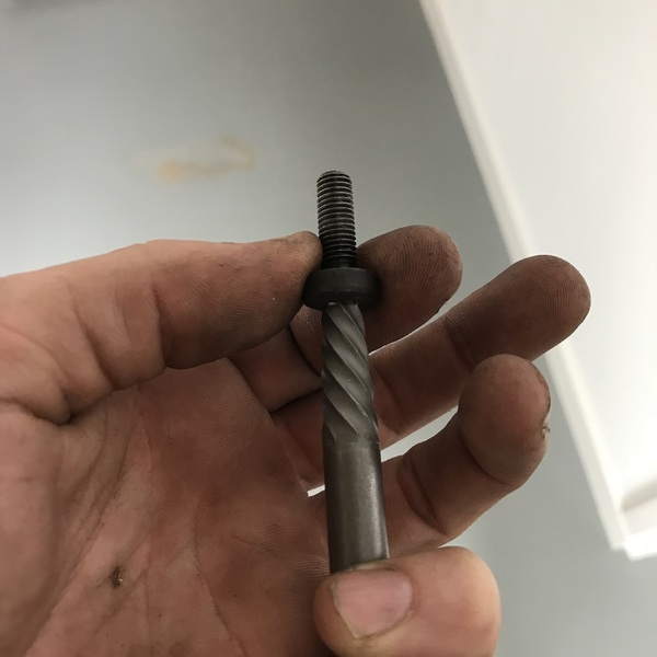

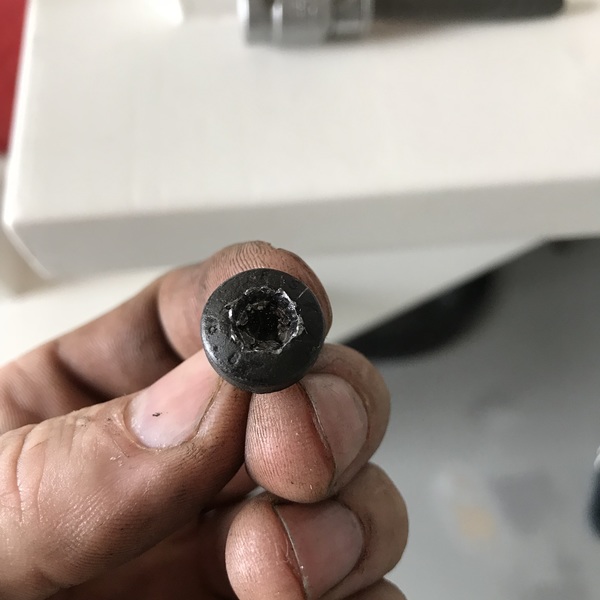

Ik ben vanmorgen even snel wat nieuwe rubbers gaan halen en zei daarna tegen mijn vrouw: ik ga effe die rubbers vervangen... duurt een uurtje.
Nu zijn we 4 uur verder en heb ik eindelijk de thermostaat los....
Dankzij deze vriend, de rechtse bout van de thermostaat:
Na veel pijn en moeite heb ik hem met de slagschroevendraaier los kunnen krijgen. God, wat heb ik liggen vloeken en zweten...

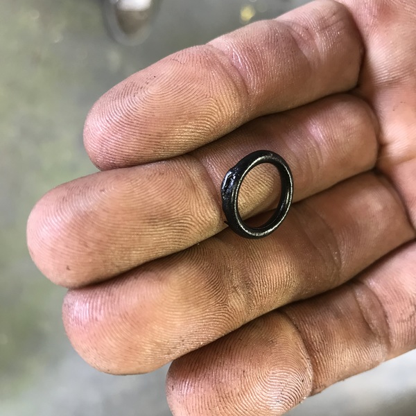

Nu heb ik het huis verder schoongemaakt en de zittingen ingesmeerd met Dirko. Da's een rubbar-achtige dichtmassa die niet uithard. Als ik nu wéér een rubber kapot druk, wat de vorige keer dus weer gebeurd is, dan hoop ik dat die Dirko een nieuwe lekkage voorkomt. Beetje hetzelfde idee als wat vaseline, alleen dan van rubber ipv vet.
De boosdoener:
Nu wachten op de nieuwe bouten van de dealer. Ik ben nog langs wat verschillende ijzerwaren- en auto onderdelen winkels gereden, maar niemand heeft natuurlijk zo'n M7 torx of inbus liggen.

Irritante maat die M7, welke techneut dat verzonnen heeft. Bij je thermostaat huis is dat ook met 2x M7 en die sneuvelen ook vaak
Dankzijn het uitstekende distributiesysteem van Volvo drie nieuwe boutjes in huis op dezelfde dag.
De magazijnman zei net ook al dat het vervelende boutjes zijn en dat ze vaak sneuvelen omdat ze zo ondiep zijn. Ik ga binnenkort eens op internet zoeken of ik ergens een zelfde soort boutje aan kan komen, maar dan eentje die dieper is. Da's handig om op voorraad te hebben. Want die andere thermostaat komt vast ook nog een keer aan bod.
De boutjes van de waterpomp gebruiken, is al eens ergens gezegd. Die zijn gewoon M7 zeskant en de juiste lengte.
Bij een waterpomp setje krijg je std nieuwe boutjes. Ideaal :P
