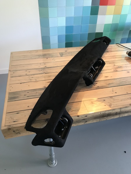

Helaas geen video... en die was waarschijnlijk ook snel van youtube verwijderd met al het gevloek... ik vond het erg tegenvallen. De plekken waar we (mijn vriendin hielp mee) de folie los haalden om opnieuw neer te leggen, wat gebruikelijk is bij wrappen, zorgde er snel voor dat de folie bijna niet meer plakte. Uiteindelijk heb ik de moeilijke stukken (rond het tellerhuis) moeten fixen met dunne dubbelzijdige tape, omdat het helemaal niet meer plakte. Een beetje verwarmen met de heatgun hielp ook niet.
Ik ben inmiddels iets minder fan geworden van deze folie. Als ik dit nog ooit opnieuw ga doen wacht ik tot één van de gerenomeerde merken met een folie als deze op de markt komt.

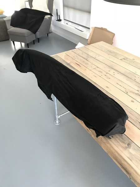

Maar goed, de foto's. Als eerste de folie uitgeknipt en op het bovendek gestreken. Het dashboard bleek breder te zijn dan de folie, maar gelukkig had ik in de lengte nog genoeg. Mocht iemand dit ook willen doen, bestel dan meer dan anderhalve meter lengte! 2 meter lijkt me ideaal.

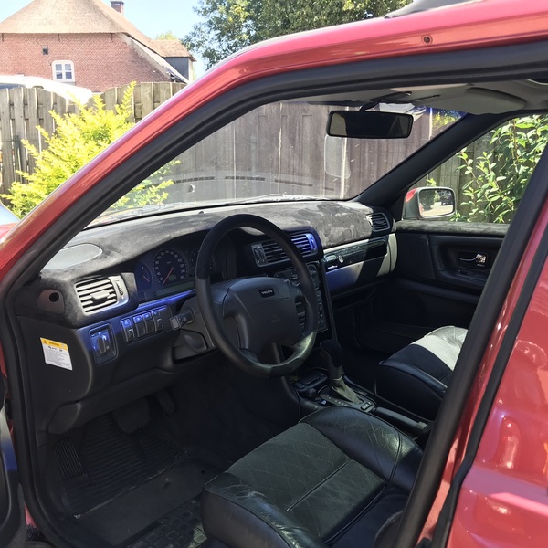

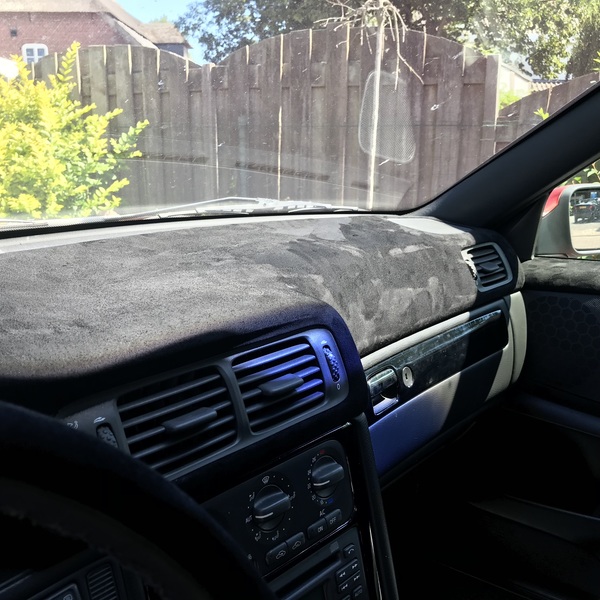

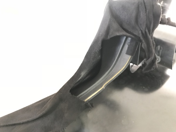

Dit was één van de hoeken die niet meer wilde plakken én behoorlijk onder spanning kwam staan. Deze heb ik uiteindelijk vast gekregen met die dubbelzijdige tape:

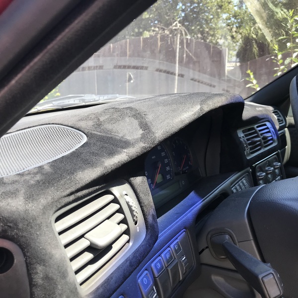

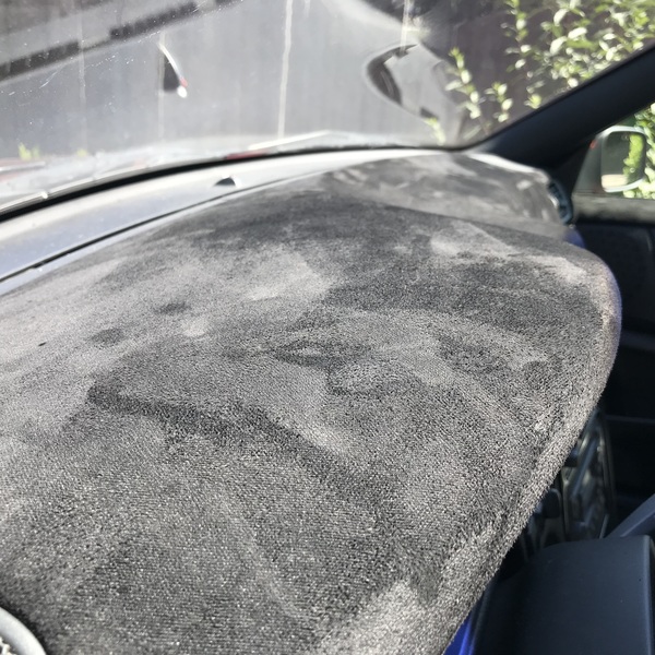

Een hoop gemopper en gezweet later:

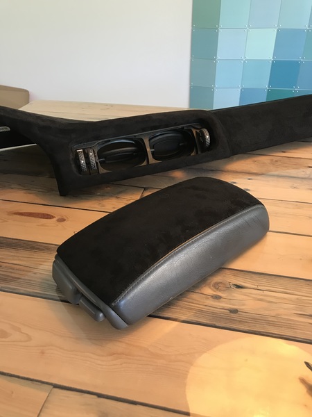

En meteen met een reststukje ook de armsteun gedaan. Want het voelt zo lekker zacht:

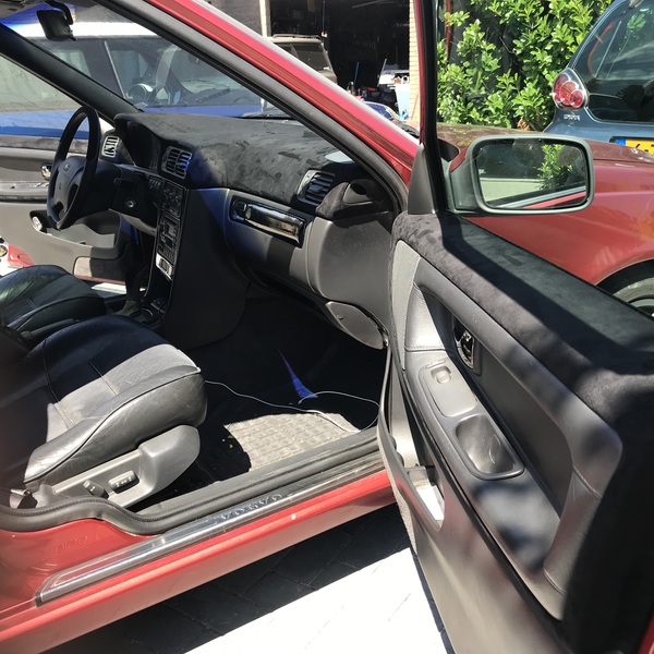

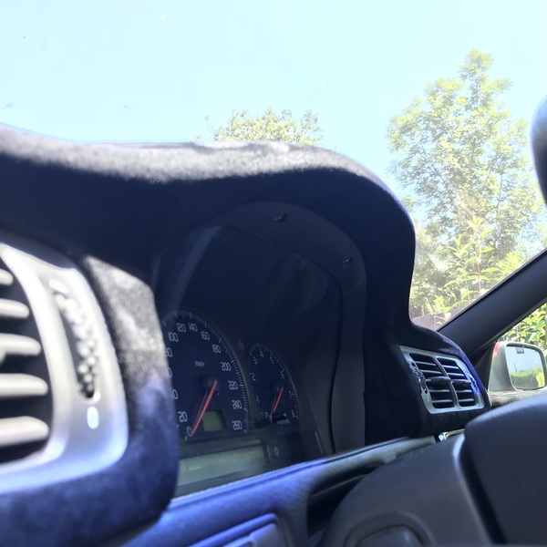

Terug in de auto gemonteerd:
Conclusie van deze dag:
Als je graag de spiegeling van het dashboard weg wil werken, dan zou ik het bovendek laten flocken. Dat kost ongeveer een 100 euro. Als je de 60 euro van deze folie er van af telt heb je voor 40 euro meer en een berg minder werk waarschijnlijk een mooier en beter resultaat. En in elke kleur van de regenboog verkrijgbaar. Dus niet nét te donker zoals dit zwart, of nét te blauw/licht grijs wat de volgende optie zou zijn met deze folie.
Voor mij ging het er om dat ik een keer kennis kon maken met deze folie en op een relatief makkelijke manier die beschadigingen in de deurpanelen weg kon werken én er nog iets "zeldzaams" aan overhouden.
Maar ik zou adviseren het spul voor niet veel andere dingen te gebruiken dan kleine sierlijsten of grote vlakke vormen.
