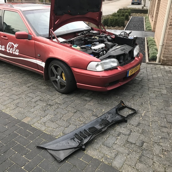

In de aanvoer heb ik al gezocht, heb getest met los straalpistool met zon onderbeker. Maar ga nog eens verder zoeken, fijn om te weten dat het met kunnen werken.
Ik zou idd ook denken dat het dan in de aanvoer zit. Ik heb al verschillende video's bekeken op Youtube waarin uitgelegd wordt hoe je zo'n goedkope kast kan verbeteren. Deze aanpassingen wil ik binnenkort ook gaan doen aan mijn kast.

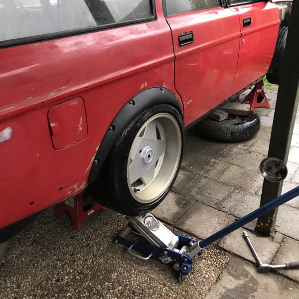

Maar je slijpt dus een stuk uit je wielkast voor meer ruimte? Hoe zit dat precies met de stevigheid in je carrosserie of las je dat weer aan elkaar

Correct. De achterschermen en wielkasten zijn nu helemaal niet meer met elkaar verbonden. In het voorjaar, als ik aan de auto zelf ga lassen (met dit weer heb ik geen zin om alles naar buiten te slepen) ga ik de boel weer aan elkaar bakken. De wielkasten sla ik dan met een hamer verder naar boven, zodat ik daar nóg meer ruimte maak voor de banden om te bewegen. Dan zet ik alles aan elkaar en werk het af met nadenkit en roestwerende olie.
En de stevigheid in mijn carrosserie maak ik me trouwens niet heel veel zorgen over... het blijft een Volvo 240. Zo lang het veilig en netjes afgewerkt is is het goed.

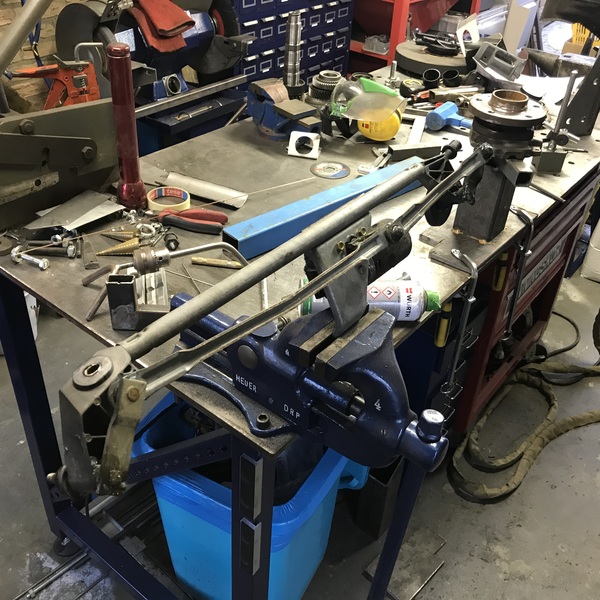

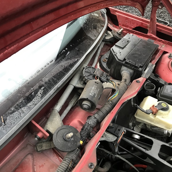

Ter illustratie: afgelopen zaterdag had ik weer wat moed verzameld om aan die kleine irritaties te gaan werken. Omdat het zo veel regent de laatste tijd begon ik aan het piepje in de ruitenwisser. De wissers zelf had ik al vervangen, maar het klinkt alsof er ergens iets uitgedroogd is in het mechanisme van de wissers. Dus besloten de boel uit elkaar te halen en te controleren en smeren. Dus de paravaan uit elkaar:
Ik hoopte op een belemmering in het mechanisme wat ik zo weg kon pakken en de boel weer dicht kon schroeven:
Maar nee. Dus alles er uit en op de werkbank gecontroleerd en doorgesmeerd. Nergens (overmatige) speling te merken, dus gehoopt dat goed smeren voldoende zou zijn:
Later in een lange rit naar het zuiden niets gehoord. Tot de terugweg, toen was het piepje ineens weer terug... pfff.

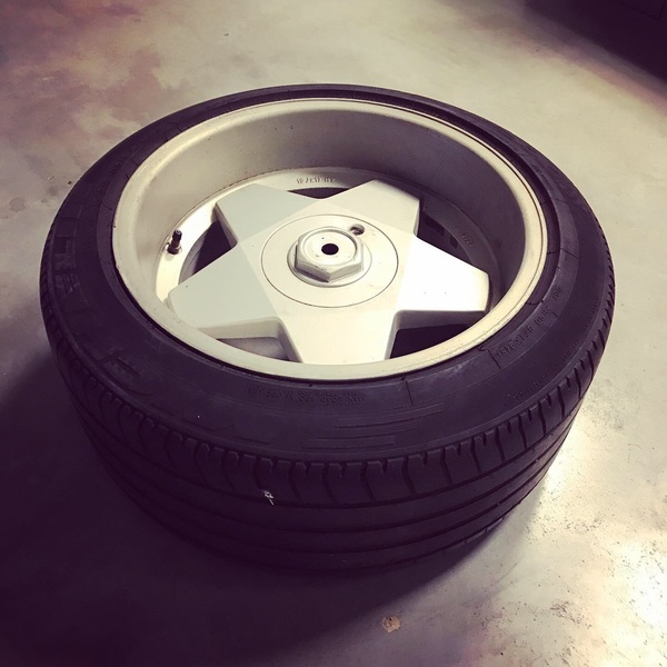

Maar goed. Toch nog iets positiefs; ik heb éindelijk de velgen kunnen vinden waar ik al zo lang naar op zoek was. Nét nadat ik de stalen velgen weggebracht had om ze te laten richten en verbreden, maar ja, toch maar die Borbets opgehaald waar ik al zo lang naar op zoek was:
Het is een opmaaksetje, maar ik vermoed dat met wat richten en wat uurtjes schuren en lakken er wel wat van te maken is.
De specs zijn: 17x10 en 17x8,5 in ET20 en steek 5x112.
Uiteindelijk gaat het wel echt heel vet kijken op de auto, denk ik:
Maar omdat het een andere steekmaat is kan ik niet zomaar het wiel op de auto hangen om te gaan kijken hoe groot de adapters moeten worden die er tussen komen. Dus ben ik een soort "variabele adapter" aan het maken waarvan ik de dikte van ongeveer 2 tot 15cm kan variëren.
Helaas had ik niet de goede bouten om het af te maken, dus die heb ik vanochtend effe gehaald zodat ik het ding met de kerst af kan maken.

Cool Borbet A.
Die hebben vaak een vlakke naaf binnen en buiten.
Worden hierdoor ook regelmatig omgeboord. Zodat je een dubbele steek krijgt.
Als je toch moet verbreden dan gelijk een steekadapter.
Op mijn vorige werk konden bijna alles op wens laten produceren qua dikte. (Importeur van spacers).
Mocht je iets specifiek nodig hebben kan ik altijd voor je informeren.
Lol, ik moet eerlijk bekennen dat ik daar nog niet eens naar gekeken heb :D
Citeer

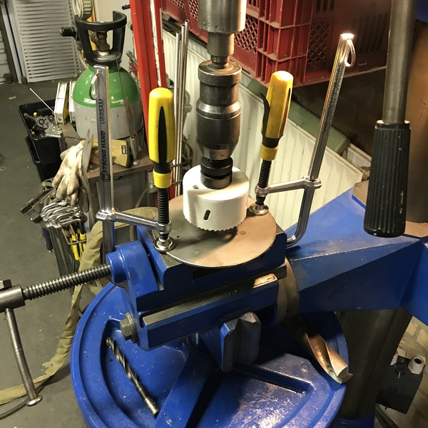

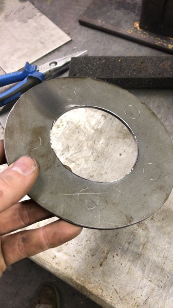

Ik ben voornemens om de adapters zelf te gaan draaien. Dan kan ik ook tot op de millimeter precies de spacers op maat maken. Maar mocht ik geen zin of tijd er in hebben dan stuur ik even een berichtje :)
