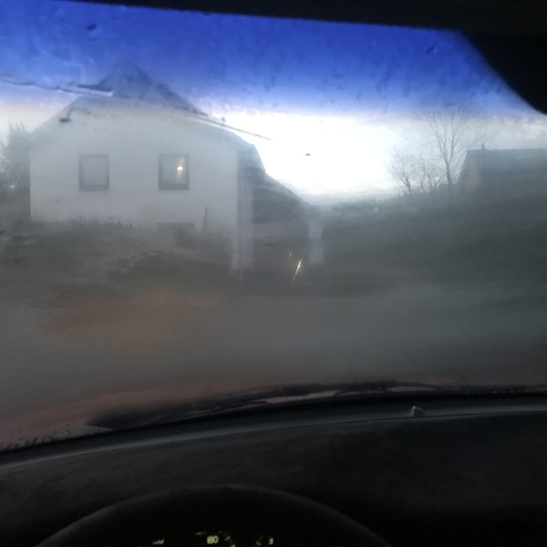

Gister eindelijk wat moed bij elkaar geraapt en aan de V70 aan de gang gegaan. Als eerste wil ik het vochtprobleem oplossen. De laatste dagen begint mijn dag elke keer zo:
En dan sta ik 10 minuten te wachten voor ik eindelijk iets kan zien. En laatst viel me ook al op dat er een paar druppels water op de achterruit zaten. Aan de binnenkant. Dus gister even gekeken en het lijkt nat te zijn rond de ruitensproeier die daar door het glas van de achterruit gaat. Ik heb hem een stukje gedraaid zodat ie wat strakker lijkt te zitten, maar liefst haal ik hem r effe uit om eventuele rubbers te vervangen en/of kneedgom er om heen te doen, zodat het weer dicht is. Weet iemand me zo uit te leggen hoe die sproeier er uit kan?

Dit is een bekend probleem en ik heb er al wat over gelezen hoe je ze schoon kan maken, dus dat ga ik hopelijk dit weekend doen. Of misschien al eerder als ik zin heb. Maar ik denk dat als de airco het weer doet en er niet zo veel vocht in de auto komt door de achterruit, dat het snel een stuk beter zal gaan met die aangeslagen ruiten.

Ramen heel goed ontvetten scheelt ook al een hoop

Die vochtige voorruit, weet je zeker dat je auto wel droog is van binnen onder de matten of in het kachelhuis?
Citaat van: volvobug op 11-12-2018 20:38:48
Sierlijst kan er af zonder onderste deel te verwijderen.
Goeie vraag... daar heb ik nog niet gekeken.
Ik heb nu iig de sensor weer schoon gemaakt en alles werkt weer. De trekhaak is ook klaar. Morgen volgen foto's.
