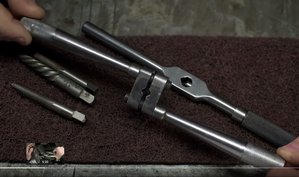

Na wat uurtjes afstellen, schoonmaken en uitproberen van de nieuwe draaibank ben ik begonnen aan mijn eerste projectje. Ik heb besloten om de tapijzer sleutel te maken die That Old Tony maakt in één van zijn laatste video's. Dat ding ziet er zo uit:
En omdat ik niets anders had liggen dan messing ben ik hem daar in na aan het maken. Waarschijnlijk niet het beste materiaal, maar da's niet zo erg. Het doel is in dit geval iets leren maken, en niet zo zeer een zinnig gereedschap te krijgen. Dit is alvast 1 van de armpjes van de sleutel:

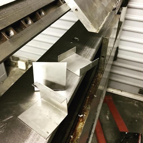

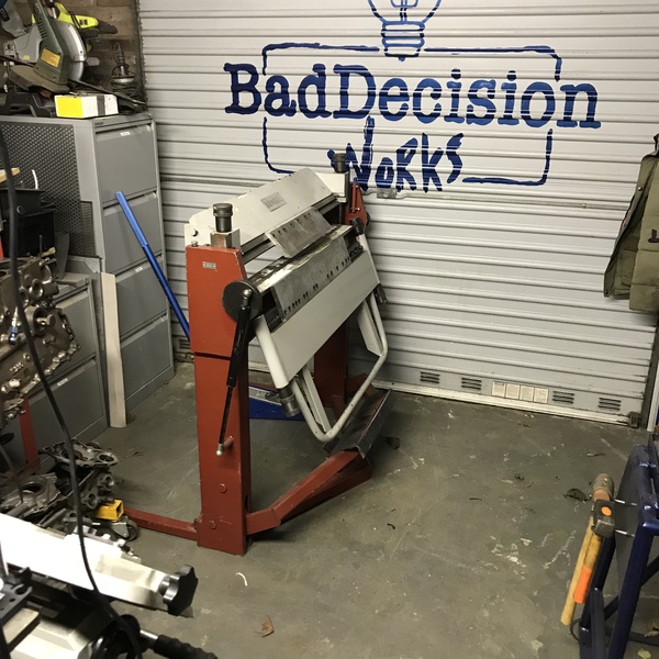

Als eerste weer een nieuwe aanwinst, een flinke vingerzetbank. Capaciteit 1000mm en max dikte 2mm (volgens de specs).
Hij zet heel mooi, maar het ding is eigenlijk veel te groot voor mijn kleine werkplaats. Misschien moet ik hem toch maar weer weg doen en een kleinere werplaatspers aanschaffen met wat zet-mallen.

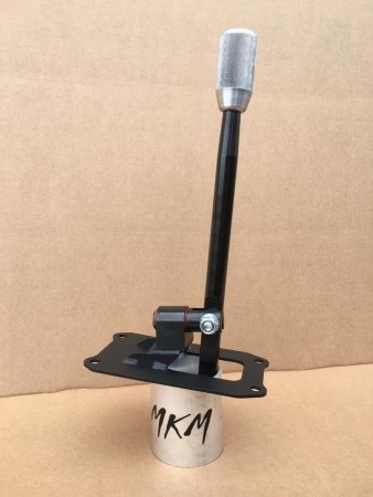

En het laatste project waar ik mee bezig ben is het bouwen van een schakelmechanisme voor de 240. Ik heb het ontwerp van een MKM shifter als voorbeeld genomen:
