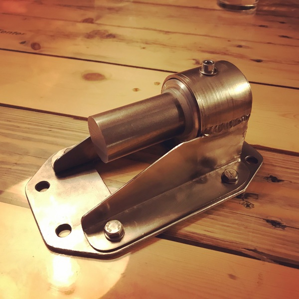

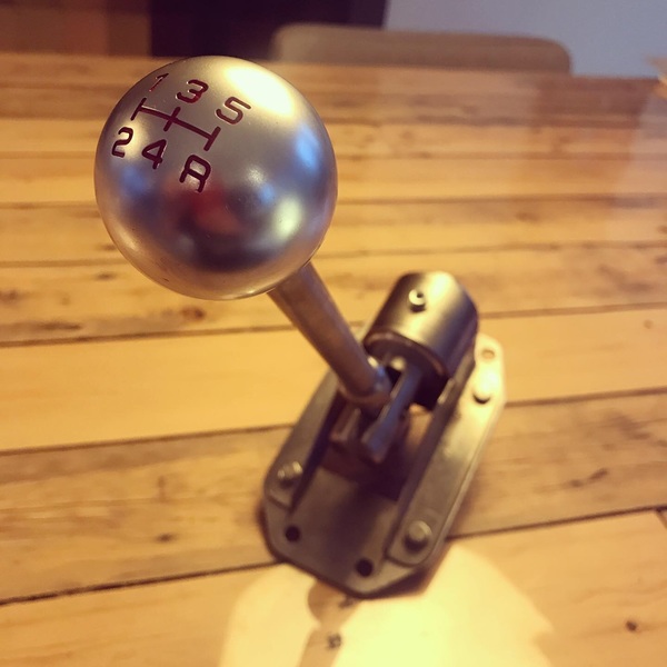

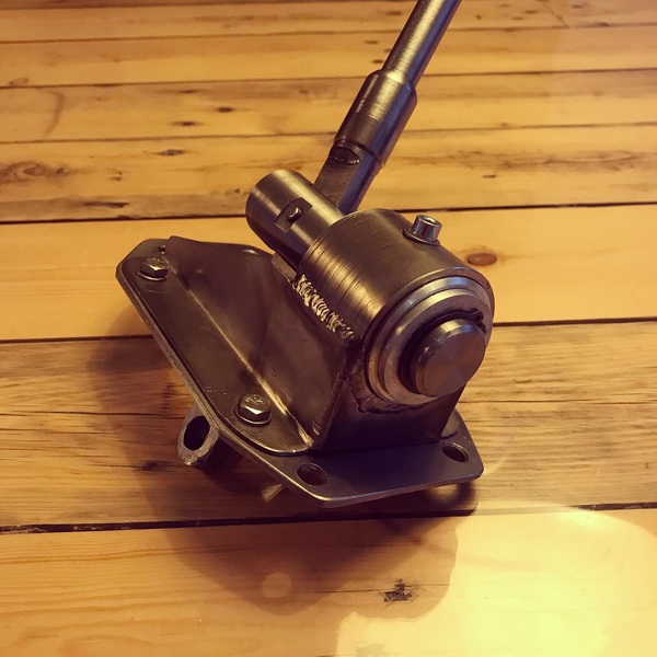

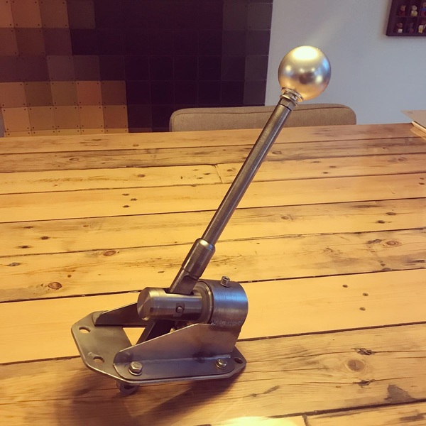

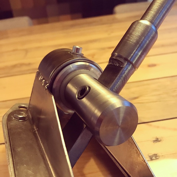

Inmiddels al best een eind gevorderd met het schakelmechanisme. Het onderste deel is nu helemaal af. Nu nog een sleuf in het draaipunt maken en dan de pook zelf en dan kan ie in de auto.

Gaaf, die ga je niet verstoppen onder een hoesje o.i.d. toch? Dat wil je gewoon zichtbaar hebben  8)
Citaat van: V70R^2 op 25-01-2019 11:44:26
Nee idd, dit komt gewoon zo vol in het zicht op de tunnel te zitten :) Ik moet alleen wel iets verzinnen om het geluid te dempen en de wind door dat gat tegen te houden. Bij een M90 pook zit dit isolatie in/onder de hoes. Maar dat wil ik dus niet in het zicht hebben, dus moet ik iets verzinnen om een prop isolatiemateriaal op z'n plek te houden in de tunnel ofzo. Of een klein rubber hoes te maken die alleen het gat onder die as af te sluiten.
Maar dat zie ik wel weer wanneer het zo ver is, als er eindelijk weer met de auto gereden kan worden.
Te gek, echt heel erg mooi  :eusa_clap:
Superrr hoor! Echt heel fraai.
Wow, wat ontzettend mooi!  8)  :eusa_clap:

heel mooi! leuk dat je telkens weer nieuwe tools hebt om al dit moois te maken
is dit pure autodidactiek of ben je technisch opgeleid?

Mooie designer-pook   :eusa_clap: :eusa_clap:
BBS
Holy-Moly :o :eusa_clap: :eusa_clap: :eusa_clap: :eusa_clap:
Prachtig stukje vakwerk! Complimenten! :eusa_clap:

Iedereen dank voor de lovende woorden. Dat is fijn om te lezen!  ;D
Citaat van: soumsoum op 27-01-2019 13:01:55
100% autodidactisch. Ik heb een opleiding als vormgever gedaan.

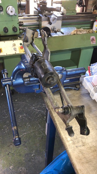

Omdat het vandaag eindelijk weer eens zonnig en droog weer was ben ik vol goede moed aan de V70 gaan werken. Eindelijk eens wat puntjes aftikken waar ik me al een tijdje aan erger. Met name de ruitenwisser. Echt horendol wordt je er van. Mijn vriendin wilde gewoon niet meer met de V70 weg en ging liever in haar Aygo, puur door dat gejank.
Dus weer de hele boel uit elkaar. Met de ruitenwisser op interval om te kijken wanneer het geluid stopte of veranderde.

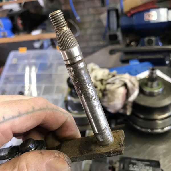

Nu bleek dat wanneer de ruitenwisser er af ging, het gepiep stopte. En het leek van de bestuurderskant te komen. Dus alles weer in de bankschroef:
De vorige keer heb ik alleen wat gesmeerd, maar nu besloot ik het echt te demonteren allemaal.

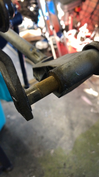

Toen ik de eerste pen, van de bestuurderskant los haalde zag ik het al meteen:

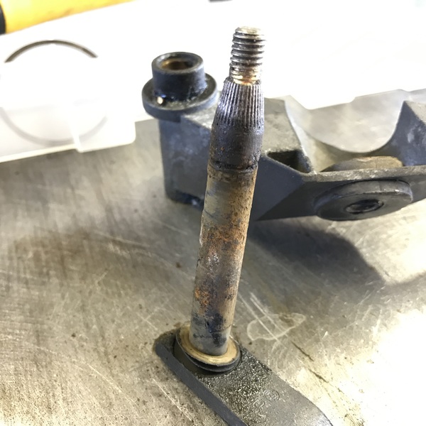

Dat zal wel wat geluid maken ja... Dus met schuurpapier zo goed mogelijk glad gemaakt en weer vol vet gemonteerd:

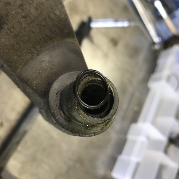

En dan de boosdoener, een klein o-ringetje, wat aan de bestuurderskant helemaal kapot was en waar nog een dun flintertje van over was. Gelukkig heb ik bij de Biltema ooit een grote doos met o-ringen meegenomen en kon ik er zo een nieuwe in duwen.

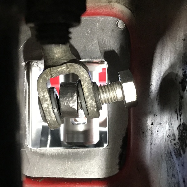

Als laatste heb ik het originele schakelmechanisme van de M90 in de 240 verwijderd en de nieuwe shifter gepast, maar die moet nog een beetje aangepast worden, zodat de hoek overeenkomt met die van de schakelstang:
