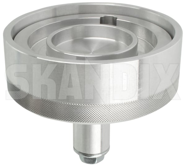

Ruim een jaar terug heb ik een motorblok compleet opgebouwd en natuurlijk alle (krukas en nokkenas) keerringen geplaatst. Dit heb ik zonder speciaal gereedschap gedaan, ze er gewoon zo recht mogelijk in gedrukt.
Nu een jaar later hangt aan alle keerringen wel een druppel olie  :-\
Mijn vraag; Hoe doen jullie dat? Heeft iedereen speciale Volvo tools om de krukas, oliepomp én nokkenas keerringen in het blok te persen? Of is er een universele toolkit welke goed werkt?
En misschien leuker, aangezien ik die tools toch wil hebben; Wie wil mij de tools een dagje uitlenen om ze na te tekenen? Ik zit er over te denken om ze door iemand te laten draaien en als er genoeg interesse is meteen een serie te laten maken.
Pic als voorbeeld;

Zeker niet iedereen. Ik heb voor de keeringen de juiste persen van Volvo. Maar zelfs vida schrijft bij de nokkenas keeringen voor dat ze wat dieper mogen worden gedrukt als ze nog steeds lekken. Krukas keering krijg je er met de hand lastig in, die druk je eerst over de pers en dan schuif je hem van de pers af in de uitsparing.
Hier nog 1.
Ik wilde het risico niet nemen dat de krukaskeerring zou gaan lekken door verkeerde montage. Ik heb gewoon de tool aangeschaft (inclusief een aantal andere voor nokkenaskeerringen e.d.)
