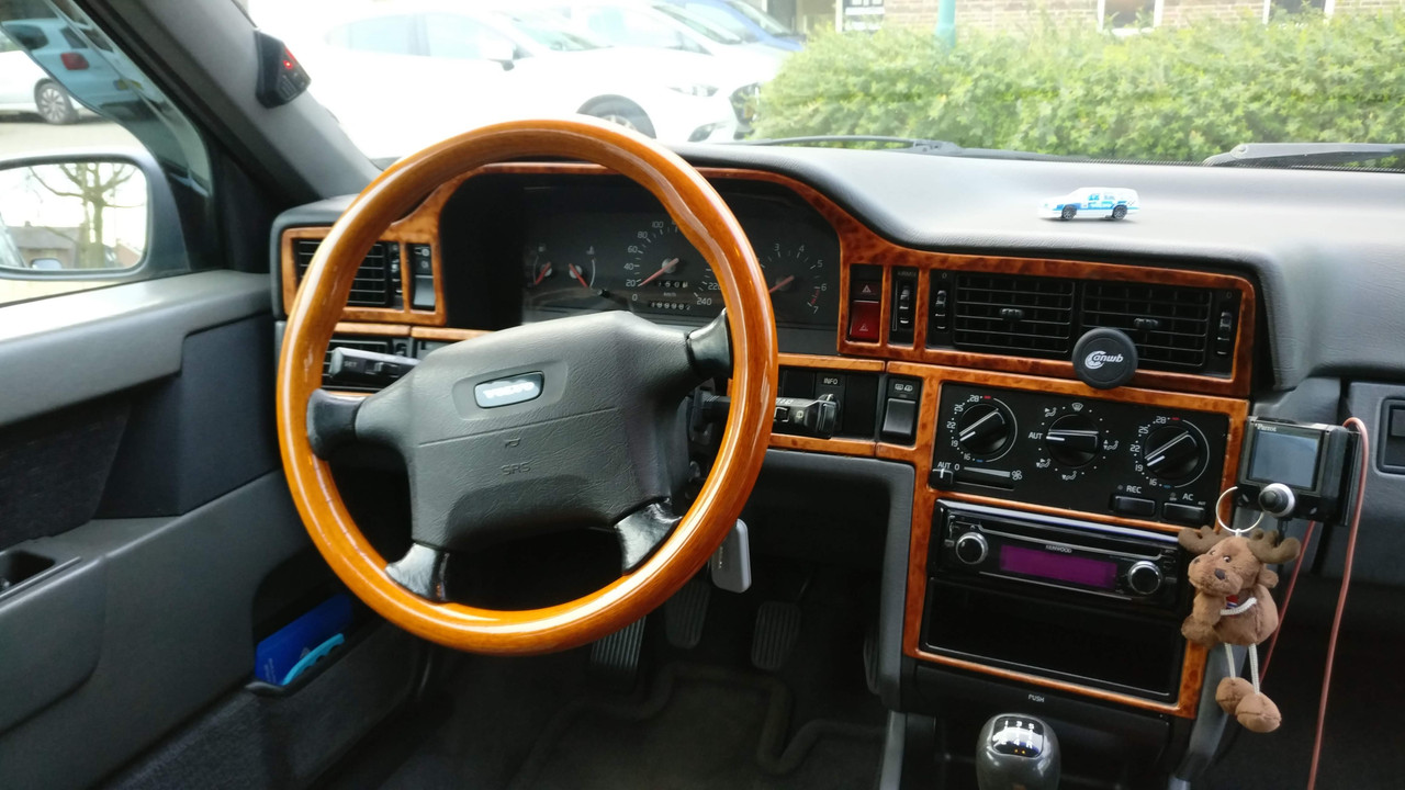

Omdat ik mijn huidige radio eigenlijk niet zo mooi vind toch maar de 'originele' radio aangeschaft (SC-805).
Het interieur vind ik er nu mooi uit zien:
Alleen is de relatief moderne radio een doorn in het oog.
Radio wordt verstuurd, dus die zal ik binnenkort ontvangen.
Maar nu ben ik bang of het wel gaat werken, omdat er een andere radio in zit maar ook de Parrot carkit...

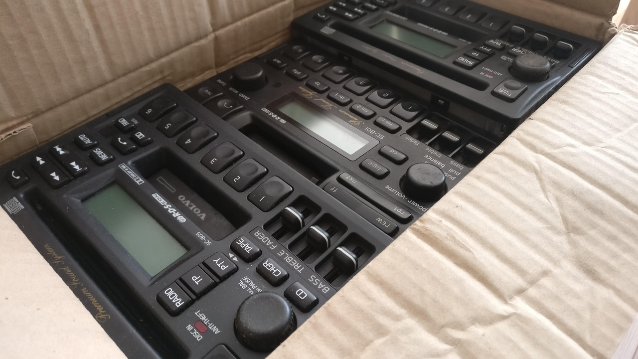

Ondertussen wat kleine dingen gebeurd, met als hoogtepunt de originele radio erin gezet:
Is het geen plaatje? Ook meteen een GROM Bluetooth kastje aangeschaft bij MoTrade zodat ik via mijn telefoon muziek kan streamen en kan bellen.
Bij m'n schoonouders een koffertje vol casette's gevonden dus dat is helemaal genieten.
De andere 2 radio's (beide SC-805 PSS) die ook deel uitmaakte uit de deal werkte niet helemaal; bij beide deed de CD speler niks.
Radio's helemaal uit elkaar gehaald en goed schoongemaakt, inclusief laser, en het is opgelost! (Dus als er iemand nog interesse heeft (naast Miyel) hoor ik het graag  ;D)

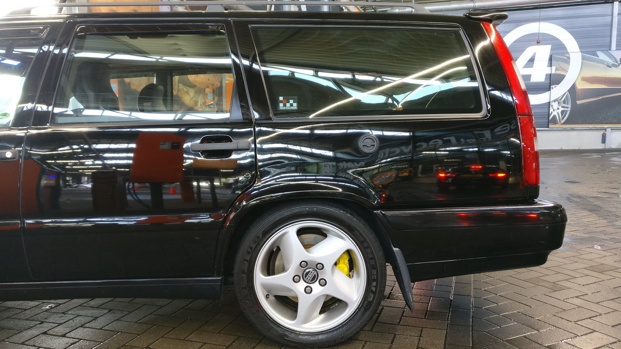

Daarnaast blijft poetsen wel een fijne (therapeutische) bezigheid om m'n hoofd leeg te krijgen. Als ik all-in ga, met goed poetsen incl. interieur, buffcoat erop en tyre gel ben ik toch wel een dagdeel zoet meestal. Maar levert ook een fijn resultaat op:
Tyre gel (bandenzwart spul van Meguiars) is de eerste keer, maar vind het wel goed staan tegenover de zwarte lak. Het viel me laatst op dat de banden zo grijs/dof afsteken tegenover de zwarte lak, maar dat is nu dus beter. Nu afwachten hoelang het blijft zitten.
