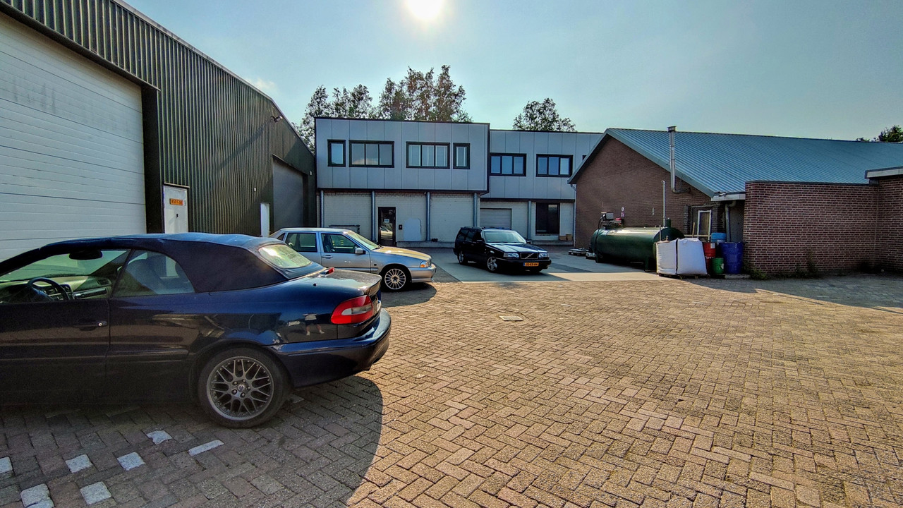

Gisteren voor werk een training in Ammerzoden.
Kwam ik op de heenweg toch langs onze vrienden van btc-volvo.
Op de terugweg natuurlijk even gestopt, helaas niemand thuis.

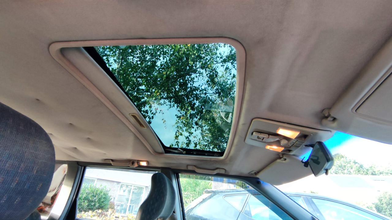

In Mr. Jansen zit een handmatig stalen schuif- kanteldakje. Echter leek een glazen dak mij een stuk toffer, dan heb je wat meer licht en dat is ook het dak wat alle R'en hebben.
Daarnaast lijkt elektrisch mij ook toffer. Als je hem volledig open wil schuiven ben je toch wel 20s aan het draaien aan de zwengel, waardoor ik hem eigenlijk minder vaak open heb.
Dus zaterdagochtend op naar de sloop (Venyard in Roosendaal, stukje rijden maar daar staan wel diverse 850's en V70's)

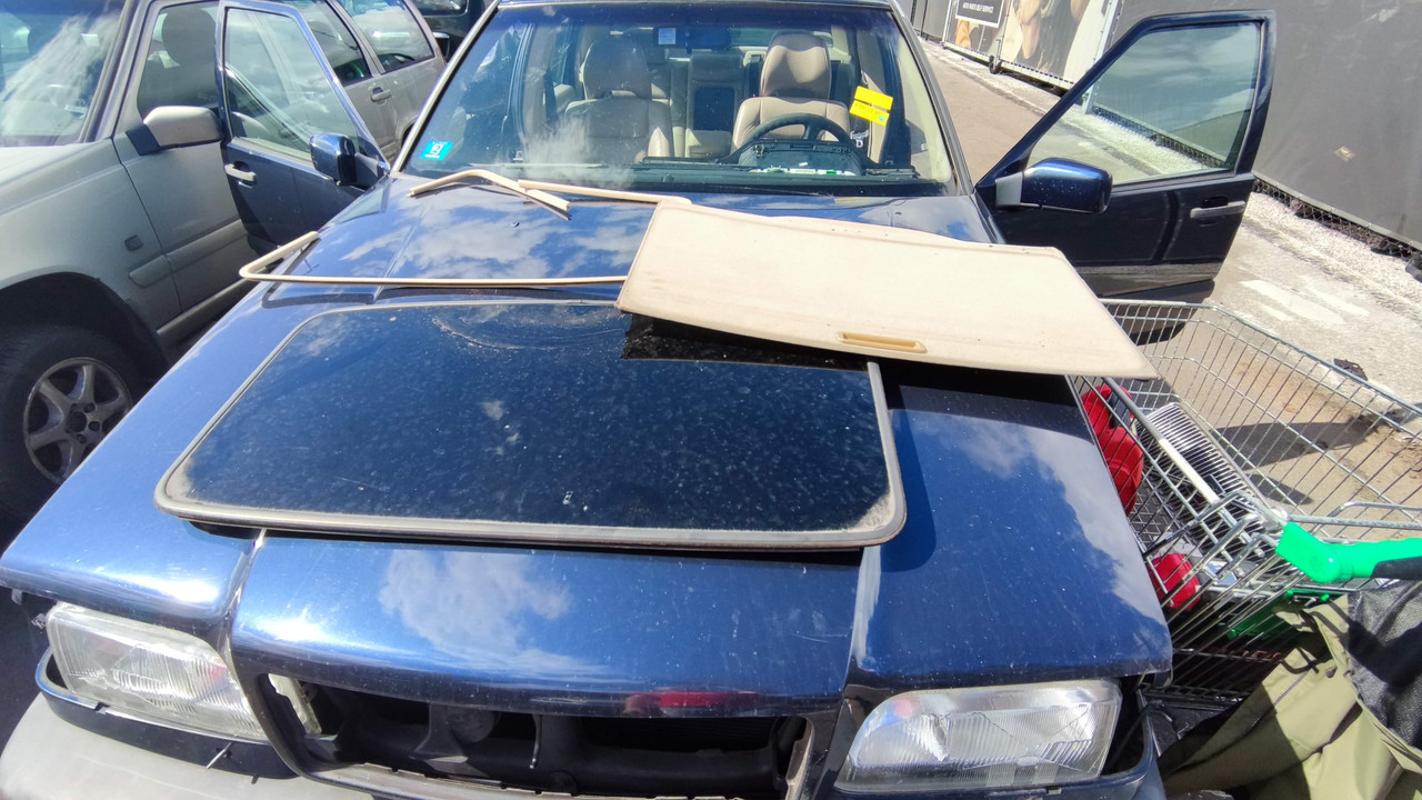

Daar een 854 gevonden met een elektrisch glazen dak. Via d'n RobertDIY gevonden hoe die te demonteren was, stelde niet heel veel voor.
Dak kan er makkelijk uit, daarvoor kan de hemel gewoon blijven zitten.

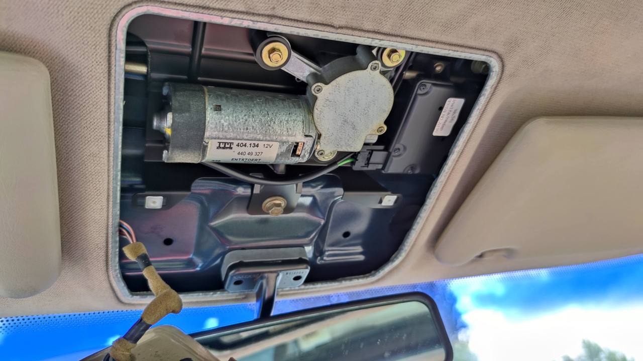

Ook de motor en controlunit meegenomen. Op deze plek zit bij mij de zwengel.

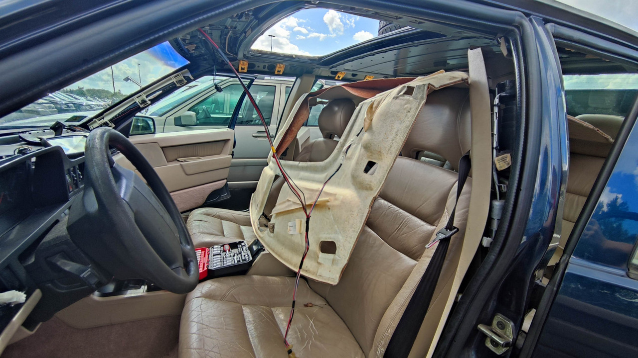

Nu wist ik niet of mijn casette en rails uberhaupt wel hetzelfde waren. Ook hangt bij mij mijn hemel en ik wilde wel wat ervaring opdoen met het verwijderen van een hemel, dus bij deze auto ook de hemel eraf gehaald. Voordeel is natuurlijk dat het een sloper is dus dat het niet erg is als er iets breekt (wat ook is gebeurd...). Heeft mij wel geleerd dat  hemel verwijderen echt een nare klus is waar ik zelf (nog) niet aan ga beginnen.
Het eruit krijgen van een hemel bij een sedan is ook wel een uitdaging...

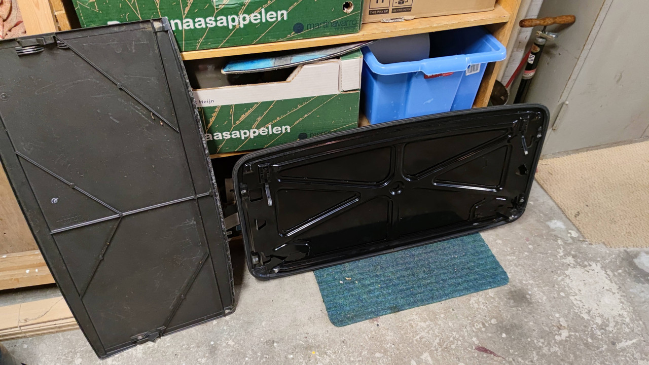

Uiteindelijk de casette laten zitten en het glazen dak inclusief alle randdelen meegenomen.

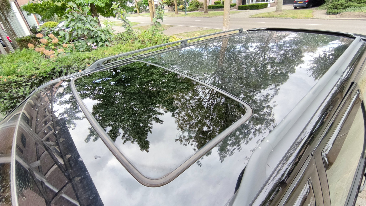

Stalen dak uit mijn 850 gehaald, glazen dak erin. Even passen en meten maar past uiteindelijk goed. Het is nog mogelijk om het wat hoger/lager te stellen met 2 schroefjes aan de zijkant.
Tadaa
Schuiven en kantelen werkt gewoon, maar nog wel handmatig.
Toen ik de motor wilde installeren kwam ik erachter dat ik een deel van de kabelboom mis. Van het dak-knopje achter het stuur loopt er wel de juiste kabelboom naar achter het handschoenkastje. Echter mist er vanaf daar een "verlengstuk" die via de A-stijl en het dak naar de plek van de motor loopt. Dat stuk was ik natuurlijk net vergeten mee te nemen van de sloop, dus daardoor kan ik de motor nu niet installeren.
Zou eigenlijk even terug moeten naar de sloop, maar Roosendaal is niet perse dichtbij Eindhoven. Als iemand dit stuk kabelboom wél heeft liggen (en toevallig zondag naar Volvodrive Treffen gaat), dan hoor ik het graag.

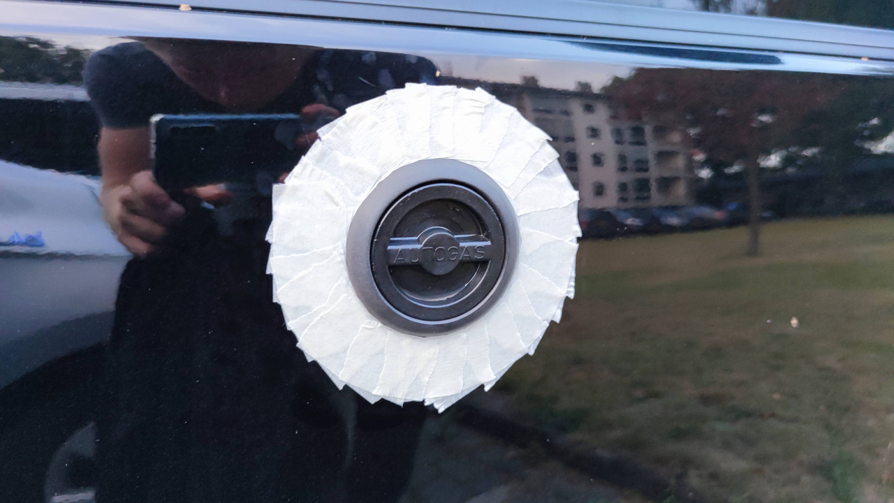

Hier is het verschil wel redelijk goed te zien (in een poging om die lelijke LPG dop wat minder opvallend te maken)

Met dat wit om de tankdop wordt het naar mijn idee niet minder goed zichtbaar  :-)
Haha, gelukkig was die tape maar tijdelijk. Die dop zit er al een tijdje...

Dakje demonteren stelt echt niet veel voor. Hemel demonteren is een ander verhaal...

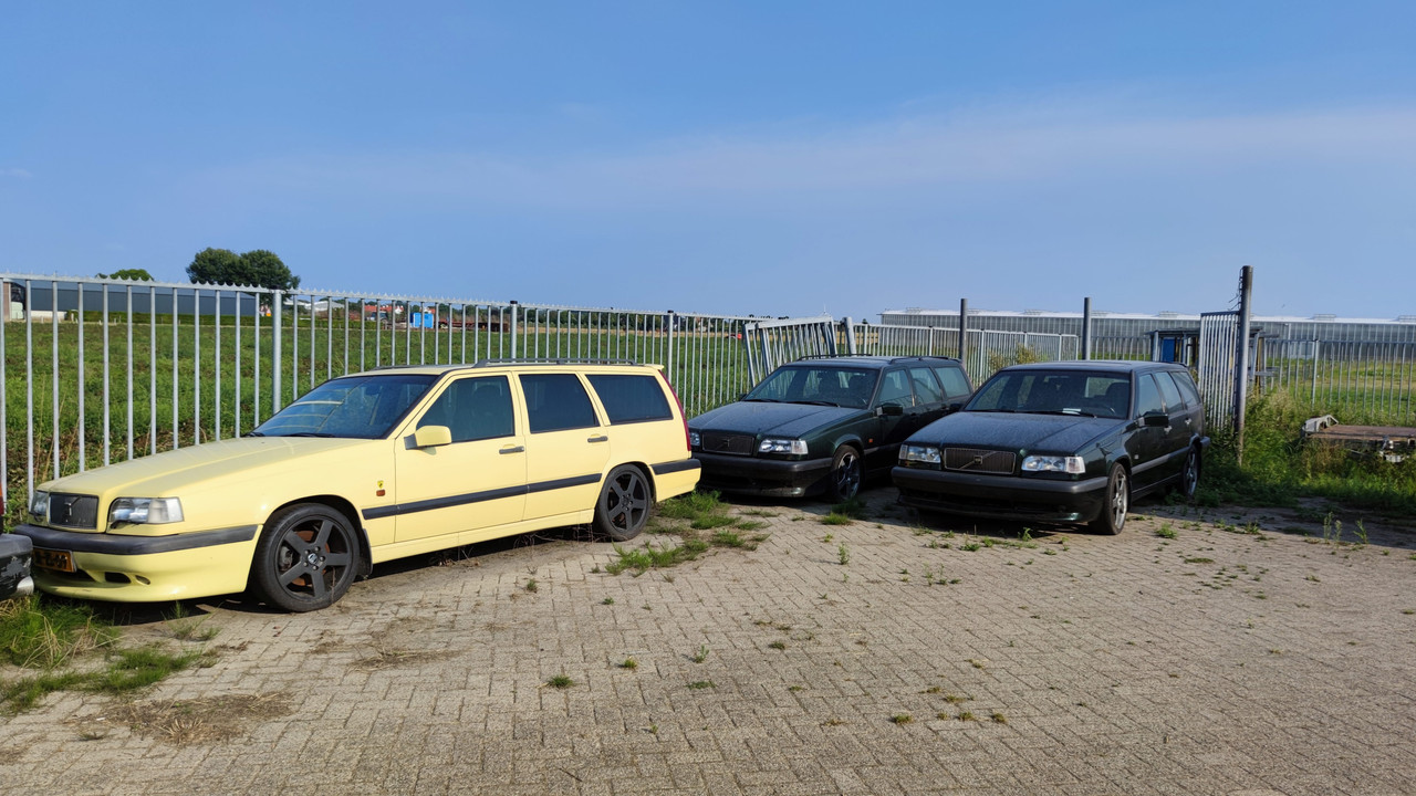

Deze 854 stond ook vermeld als een 850 Estate (huh). Het was geen Alter 1, het was een US uitvoering (knippers waren helaas al weg). Verder stonden er op dit moment nog maar 2 andere 850's, beide estates maar zat weinig bijzonders meer op. Bij Venyard staat een auto maar maximaal 3 maanden waarna er een andere voor in de plaats komt. Na 3 maanden is zo'n auto ook wel behoorlijk kaal gestript door jan en alleman. Maar het principe is wel tof, je kan gewoon zelf alles overal vanaf halen en voor best interessante prijzen.
