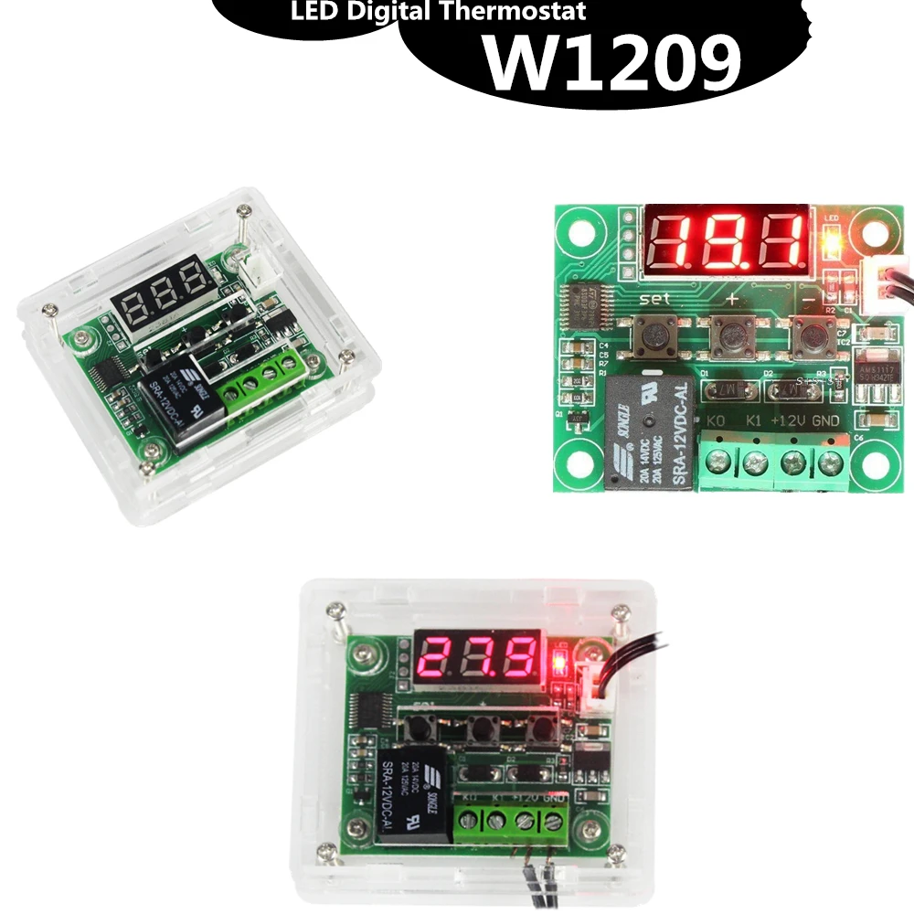

In mijn 850R deed de stoelverwarming het niet.
Nu wil het zo zijn dat ik nogal graag op de chinese websites zoek voor leuke elektronicaonderdelen (aliexpress)
Zodoende heb ik de volgende thermostaat gekocht ;
https://ae01.alicdn.com/kf/HTB1k3EqmYSYBuNjSspfq6AZCpXac.jpg[/img]]https://nl.aliexpress.com/item/W1209-LED-Digitale-Thermostaat-Temperatuurregeling-Thermometer-Thermo-Controller-Switch-Module-DC-12-V-Waterdicht-Case-Acryl/32855924083.html?spm=a2g0s.9042311.0.0.3da24c4dHMXvUH
Simpelweg de voeler tussen de bekleding en de stoelverwarming leggen en de thermostaat instellen op verwarmen (NC of NO) en het werkt!! Het relais maakt iets meer geluid dan de originele thermostaat maar daar merk je tijdens het rijden niks van. Je kunt deze op de tiende graad nauwkeurig instellen om zo de ideale temperatuur voor je billen te creëren. Tevens is het mogelijk om de hystherese in te stellen zodat je minder last hebt van het "aan / uit"-effect wat de originele thermostaat nog wel eens wil hebben.

Handige tip
En ook wel weer een grote investering  ;D
j3r03n
€1,15 incl. verzendkosten. Zal toch bij de dealer niet veel duurder zijn zeker :'(

Dit is leuk en nuttig! Is het je gelukt dit mooi in te bouwen? Dit bedoel ik uitdrukkelijk niet als gezeik, maar vraag ik uit nieuwsgierigheid. Vooral omdat ik daar zelf niet zo snel een beeld bij heb. ;)
Thom
Ik gok zo, los onder de stoel?
Je stelt dat ding opzich 1x af en daarna staat ie immers prima :)?

Precies! Hij ligt lekker onder de stoel, afstellen betekent dan wel contact aan en onder de stoel pielen.(doe je niet elke dag, maar fijn om te kunnen veranderen)
