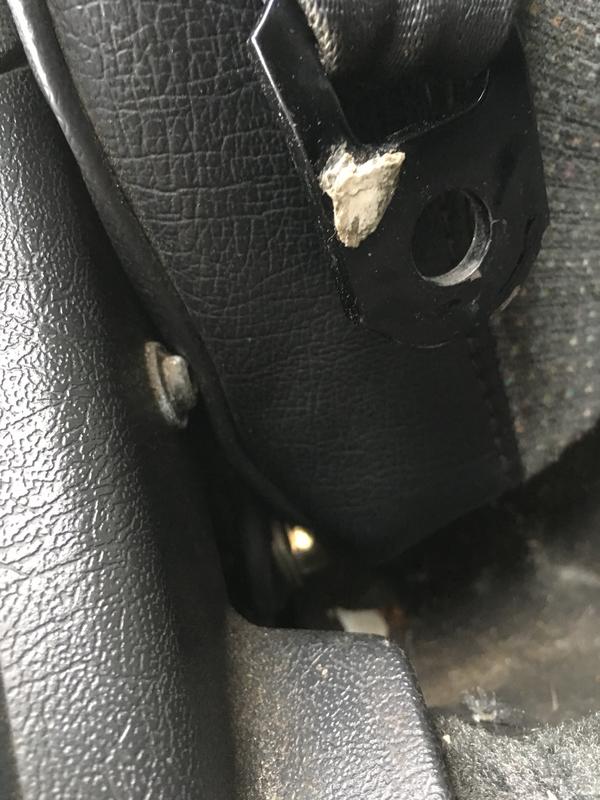

Nog even verder gekeken naar de auto, en het blijkt dat de veiligheidsgordel rechts achter helemaal niet met de onderste bout vast zit...

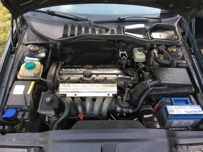

Had nog geen plaatje van de motor gepost :)

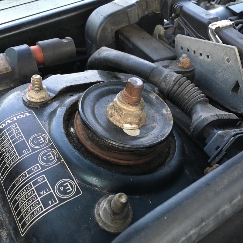

#35

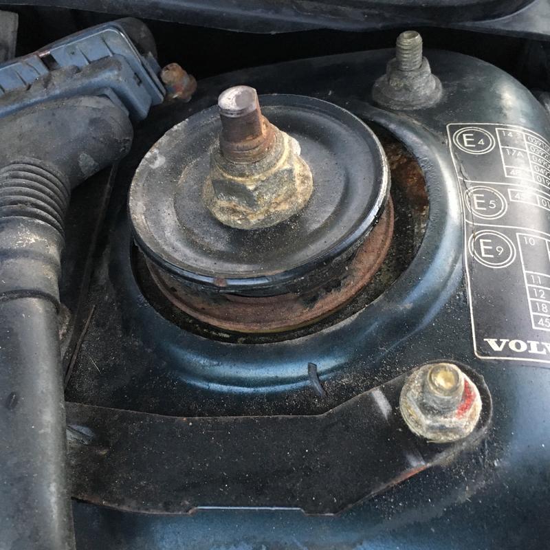

Controleer de rechter veerpootzitting eens, durf er bijna om te wedden dat die gaar is, zo op afstand beoordelend op de foto van de motorruimte.
En wat zit er voor kap op de paravaan, zo ter hoogte van het remvloeistofreservoir?
tuuur
Citaat van: volvobug op 25-10-2019 20:56:26
Geen idee wat die kap is, kijk vanavond wel even als ik de veerpootzittingen controleer.
Lijkt wel een standaard iets in de 850, hij zit ook in deze zweedse 850:
"If we all take the backseat, who's gonna drive?"
850blues
Wat wel standaard is, maar bij jouw mist zijn die (aanzuig)buis links (weet zo ff niet waarvoor die is) en de beschermkap gaskabel  ;D
(pluspoolbeschermkapje niet meegerekend)   ::)
tuuur
Ja dat was me ook opgevallen. Dat is de koelslang voor de ECU geloof ik. Schijnt wel bij meer 850s te missen, ik ben wel van plan die weer toe te voegen.

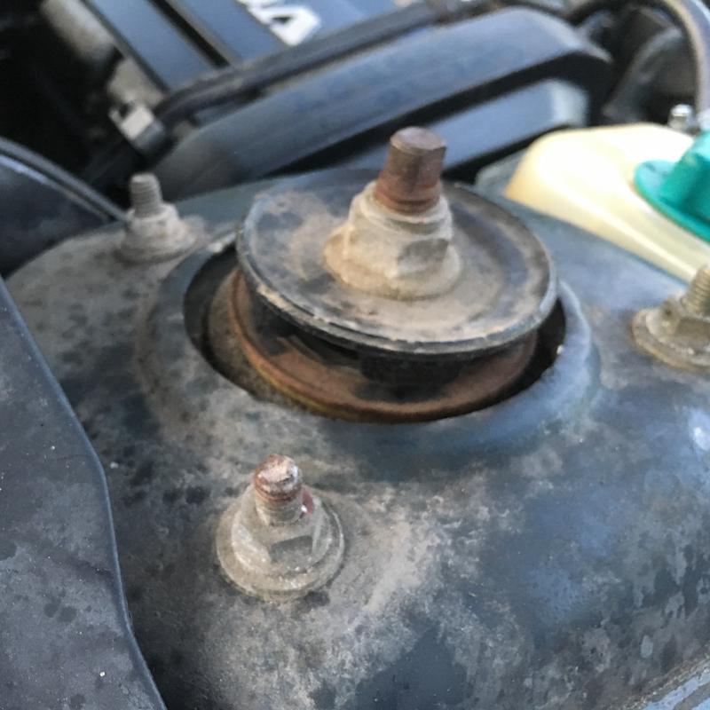

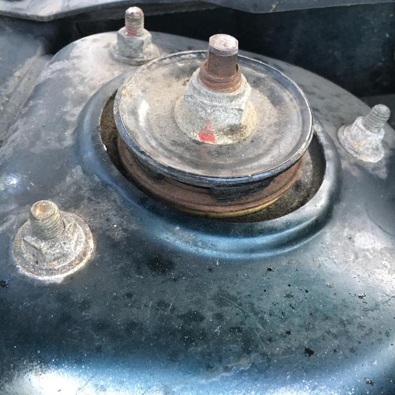

tuuur
Voorpootzitting links:
Voorpootzitting rechts:
Als leek zie ik er niet veel meer aan dan dat ze een tikje roestig zijn ;)
Bovenste moer eraf halen, metalen schoteltje eraf en dan het rubber van de veerzitting inspecteren. Just to be sure.

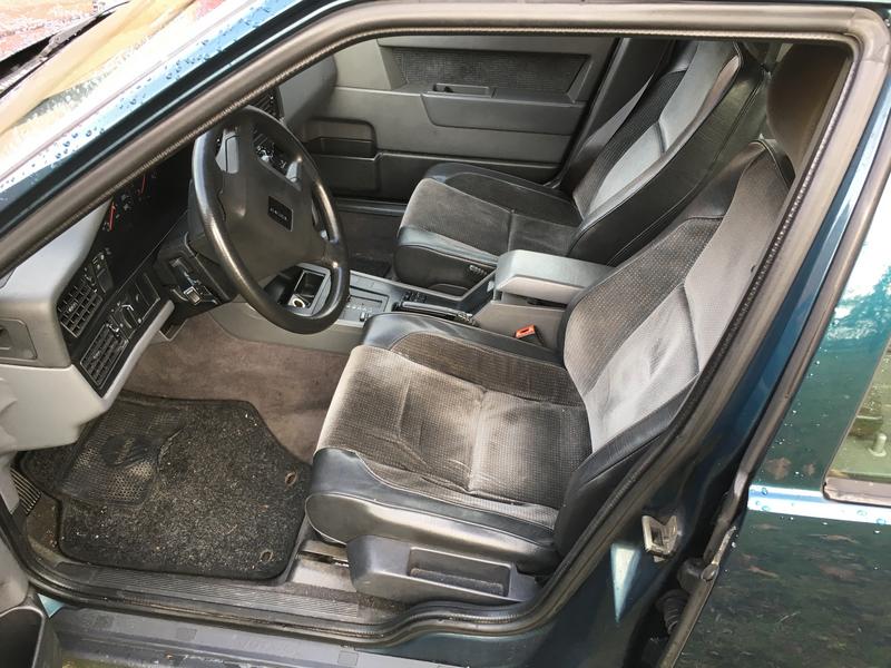

Hij is idd redelijk onverprutst. Interieur voorin is ook nog best goed, geen scheuren in de bekleding.
En een Blauwpunkt radio-cassetteplayer. Gelukkig heb ik het merendeel van mijn bandjes nog  ;)

Dit weekend ben ik naar de volvo sloperij in Enter geweest, waar ik 2 nieuwe gasveren voor de achterklep vandaan heb gehaald. Ze hadden nog maar één 850 op de sloop staan...
Met de handleiding van het forum erbij heb ik ze kunnen installeren. Ging allemaal goed, op het terug plaatsen van die &@!" plastic platen na. Stukje afgebroken, eentje doormidden en een dun stukje plastic onder aan de achterlicht uitsparing rechts doormidden. Alles zit er wel in verder, en de klep blijft nu gewoon open staan; dus ik klaag niet.
Ook de gordel rechts achter vast gezet met een V70 bout.
