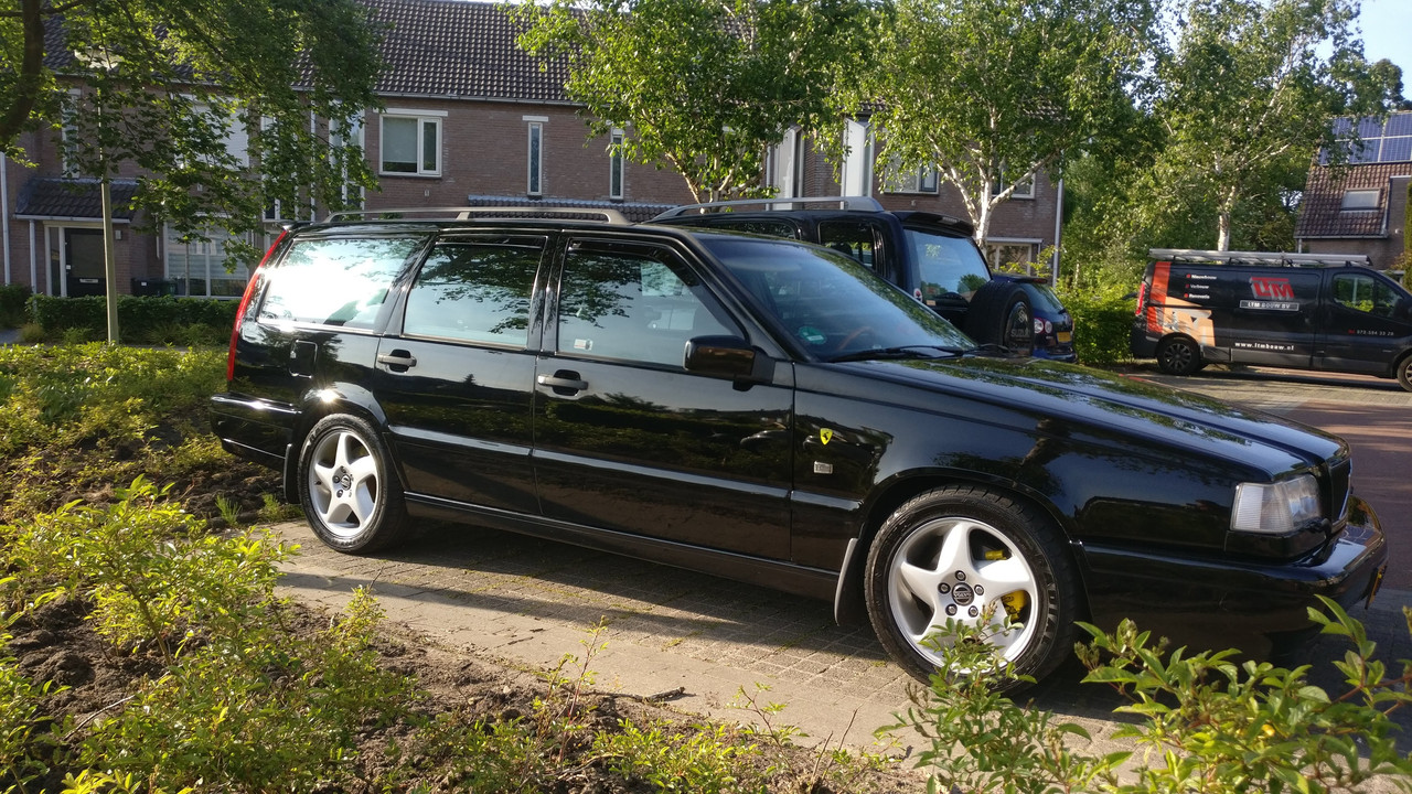

Mijn 850 heeft ook nivomats achter met de originele veren, en een 45L LPG tank achterin liggen. Maar ik heb dan wel blauwe (relatief nieuwe) nivomats en "sportsline" veren waardoor het iets lager is geloof ik. Heb nu voor ook lagere veren (koni geel + apex veren) en daarmee (naar mijn mening) de perfecte stance gevonden. Met de originele dempers en veren aan de voorkant leunde hij een beetje achterover, nu is dat weg.
