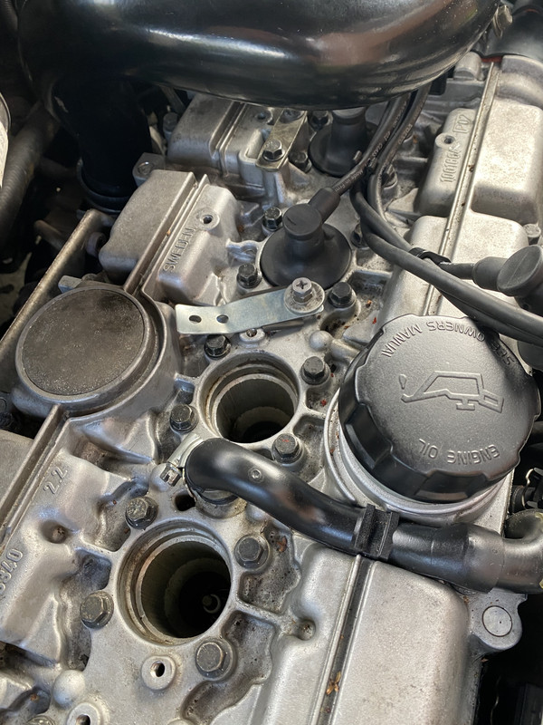

Die had ik er inderdaad al af. Daar lag wel wat olie, maar ook nou weer niet zo heel erg veel. Waar Komt die olie eigenlijk vandaan? Er zit daar een gat in het kleppendeksel, hoort dat zo?

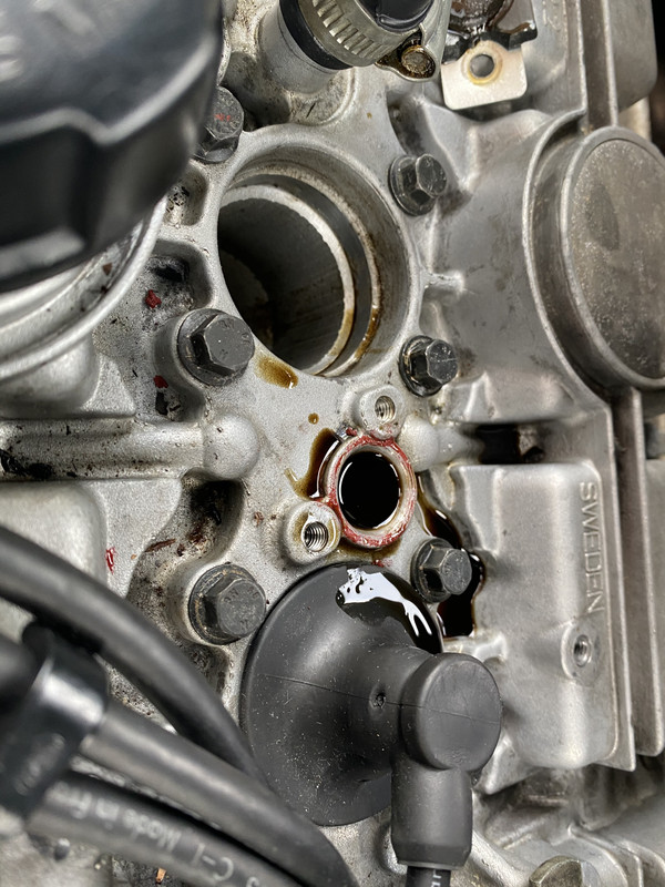

Maar er ligt wel weer een plasje.... dit is (na schoonmaak) na retourtje Leeuwarden, Mook en Zwolle (vanuit Den Haag), ca. 1000km.... Het lijkt te komen uit dat gat, en niet van de oliedop of carterventilatieslang. Kan dat gat op een of andere manier afgedicht worden? Heb er nu een kurk in gehad, maar dat helpt niets.....
Oh, dat is geen klein beetje zeg. Als de oliedop en de cv-slangetje uitgesloten zijn, weet ik het eigenlijk ook niet...

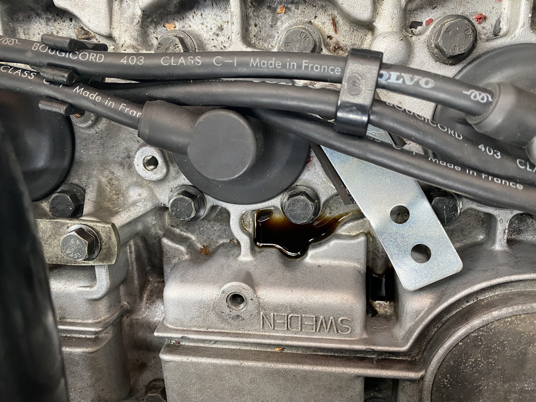

Nou, euforie was van korte duur. Had een plaatje gefröbeld,
dacht het daarmee wel verholpen te hebben. Helaas, na ca. 250km wederom klein plasje op het kleppendeksel.
Vervolgens zaak er maar weer af en schoonmaken. Bij het eraf halen van dat plaatje viel me op dat de olie eronder onder druk stond. Spetterde er uit. Dat gat zat ook helemaal vol met olie.
Is er dan toch druk in het carter, ondanks handschoen test? Die werd er gisteren toch echt ingezogen bij fors gasgeven. Even de  slang bovenop los gemaakt en doorgeblazen. Er komt dan lucht uit het carter boven, waar de slang normaal op zit. Druk ik die dicht, dan kan ik de slang niet doorblazen. Is dat okay? Lijkt mij niet.

Kleppendeksel opnieuw doen is nogal wat, ik zou toch eerst een poging doen met dat gat afdichten. Links en rechts zit draad voor een boutje, als je daar nu een degelijk afdichtplaatje mee vastzet i.p.v. zo'n stukje pisbakkenstalen strip aan een kant. En dan een afdichtring of prop op maat eronder klemmen. Moet toch kunnen zou je zeggen.
