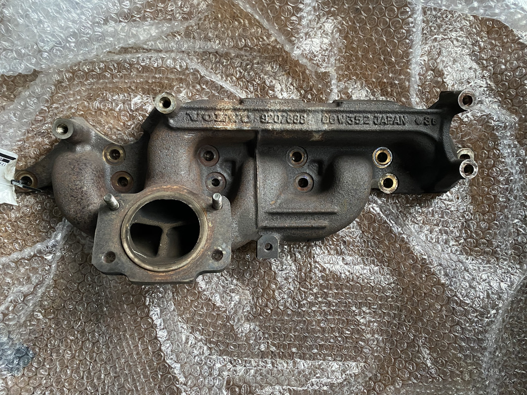

Net even koud gestart, eerst even het hitteschild eraf gehaald. Voel een klein beetje, maar geen idee of het tussen turbo en downpipe vandaan komt of dat het de uitlaatspruitstukpakking is. Volgende week maar alles vervangen, heb net een uitlaatspruitstuk (9207688) gescoord op internet.

Enfin, spruitstuk is binnen, vanuit Zeeland! En dat voor 60,- incl verzenden! En er staat zelfs Japan op! Volgende week maar eens aan de klus beginnen...
