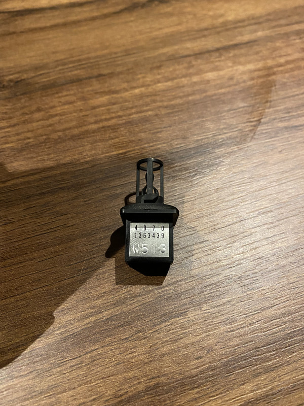

rjverbrugh
Denk dat ik 'm gevonden heb. achter de bedrading bij de kachelmotor zit een groen stekker met 2 draadjes in iets zwart. Dat eruit gefrot, lijkt op een temp sensor. Volvo nr is 4970 1363439. Als ik daar op google krijg ik sensor binnen temperatuur.
wbeetje
super bedankt voor je moeite. Maar het is de buitentemperatuursensor vd ecc, dus dit (je foto) is niet de goede denk ik, omdat je zelf al aangeeft "binnen"
rjverbrugh
Tja, dan weet ik het ook niet meer. Ding zit iig voor de verdamper en het verwarmingselement. Je zou even kunnen proberen en die eruit halen en doormeten.

wbeetje
Bedankt mannen. inderdaad misschien wel makkelijk in de toekomst wat jullie stuurde.
Maar via v Roosmalen Tilburg erachter gekomen welke ik moet bestellen (sensor kost 75 euro) en waar hij schijnt te zitten.
Fotootje dat ik van ze kreeg zou ik hier wel willen plaatsen. Maar weet niet hoe ik hier een foto kan toevoegen, iemand een idee ?
