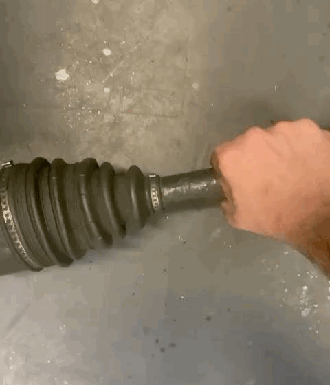

Ik ben de ashoes RV aan het vervangen en vroeg mij af of deze speling normaal is op de middelste verbinding:
Ik kan het rechter deel (dichts bij 't wiel) er praktisch vanaf trekken als er geen hoes omheen zat. Wil dit even checken aangezien ik ook wat gebonk hoor rechtsvoor hoor (niet de homokineet want deze is niet versleten).
SjoerdW
En het antwoord is, nee natuurlijk niet gek.
Toch ff losgemaakt voor de zekerheid (na aanschaffen van die mooie klemmetjes). 1 van de 3 lagers was eraf geschoten, ik vermoed zelfs al tijdens het rijden :0.
