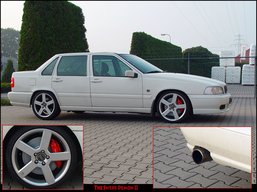

Na veel gemier weer een stapje verder,
HaRdCoRe-WeZ
Ziet er goed uit, maareuh, had van jou wel verw8 dat je de foto wat netter kon verkleinen  :)
Citaat van: HaRdCoRe-WeZ op 08-10-2005 17:08:48
Open 'm maar in een nieuw scherm. Hij is 1024 orgineel.
Ziet er goed uit, en hij lijkt inderdaad al wat gezakt achteraan, de 40-serie zal de wielkast natuurlijk ook beter vullen.  8)
