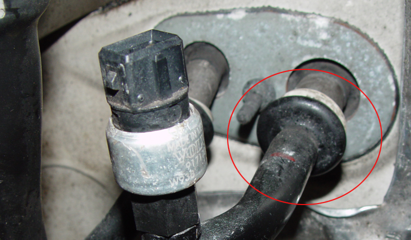

Hoe krijg ik die klemmen in de buizen los?
Suggesties?
Inknijpen en naar je toe trekken. Je bedoelt die gele dingen neem ik aan?
En anders met een slijptol  ;D
Citaat van: M a r c op 29-04-2006 20:45:29
Ik zie geen gele dingen..  ;D
Disse bedoel ik.
Zelfde zit op de ontvochtiger.
Ik zeg al:   slijptol  ;D
Effe serieus, volgens mij is dat niet demontabel. Zit met een 'kraag' in elkaar geperst volgens mij.
Citaat van: M a r c op 29-04-2006 20:58:18
In VADIS staat een speciale tool...
Normaliter kun je de ontvochtiger ook wisselen dus hij moet er wel gewoon af kunnen.
Had nog hoop op een truukje..  :D

Hoe werkt dat ding? Drukt ie een ring in de koppeling ofzo?

Volgens mij wordt dat witte gelijkmatig naar binnen geduwd, nooit op gelet eigenlijk. Kan maandag wel ff kijken

Is een soort kunstof platte ring die je in de koppeling duwt. Die ring past net om de leiding heen en "ontgrendelt" de koppeling. Als de ring erin zit kun je de leidingen uit elkaar trekken. Stelt niets voor, maar zonder wordt het lastig.
855-Champagne
2 halve maantjes maken met een scherp randje en er in duwen en de pijp uitelkaar trekken.
Ik denk dat je er verstandiger aan doet het speciaal gereedschap te gebruike; kun je bij iedere aircoboer en de meeste autodealers met STEK erkenning wel lenen. Het is een Amerikaans koppelingssysteem, dus je zult het vooral bij Amerikanen terugvinden.
Er zijn iets van 4 verschillende diameters in leverbaar, dus probeer even welke he beste past.
Shuif de scherpe zijde zover als je kunt in de koppeling en dan kan het een beetje wrikken worden. De ervaring leert mij dat ze niet altijd even makkelijk loskomen.
suc6
LeRa
Heeft mij ook veel gewrik gekost bij het vervangen van de verdamper. M.b.v. van de geleende tooltjes ging het 't makkelijkst om vanuit het interieur de (in mijn geval lekke) verdamper eruit te trekken, want die buisjes gaven weinig mee.
