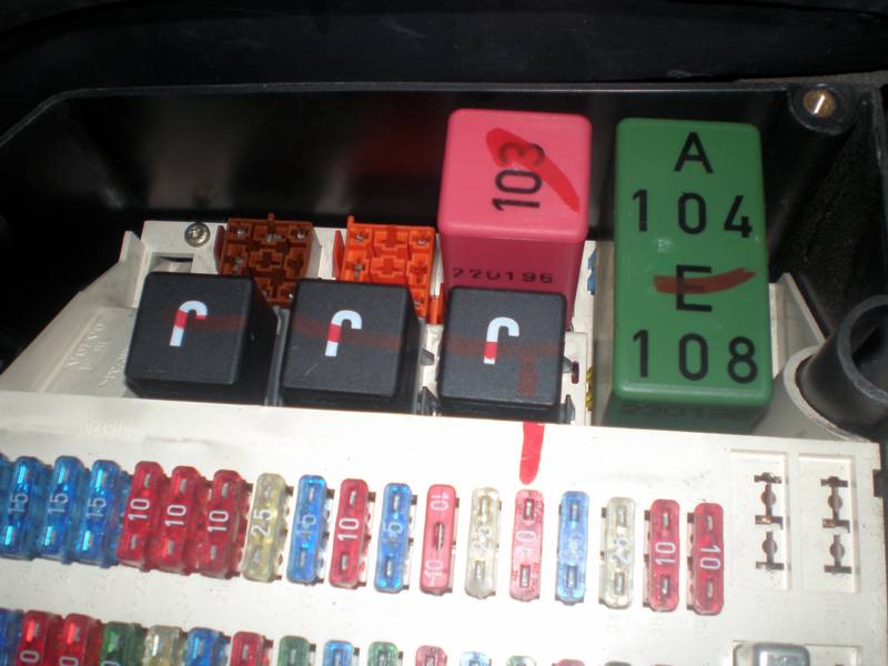

Vandaag waren de relais aan de beurt:
-Bij de bijrijders voeten
-Bij de bestuurders voeten al gedaan (R99 van VW geplaatst voor een instelbaar interval)
-Bij de zekeringkast onder de motorkap
Kontakten voorzichtig met een papiertje schoongemaakt met wat reinigingsmiddel.
Er kwam aardig wat zwarte urft van af.

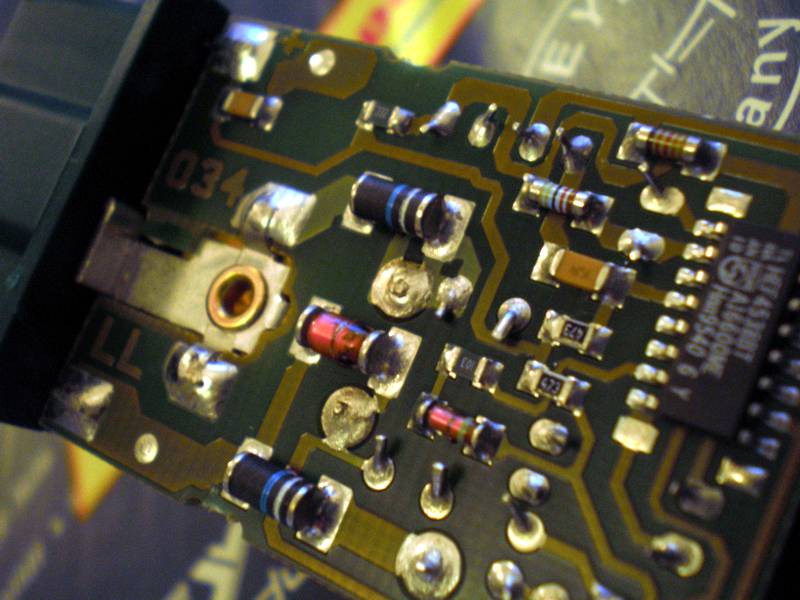

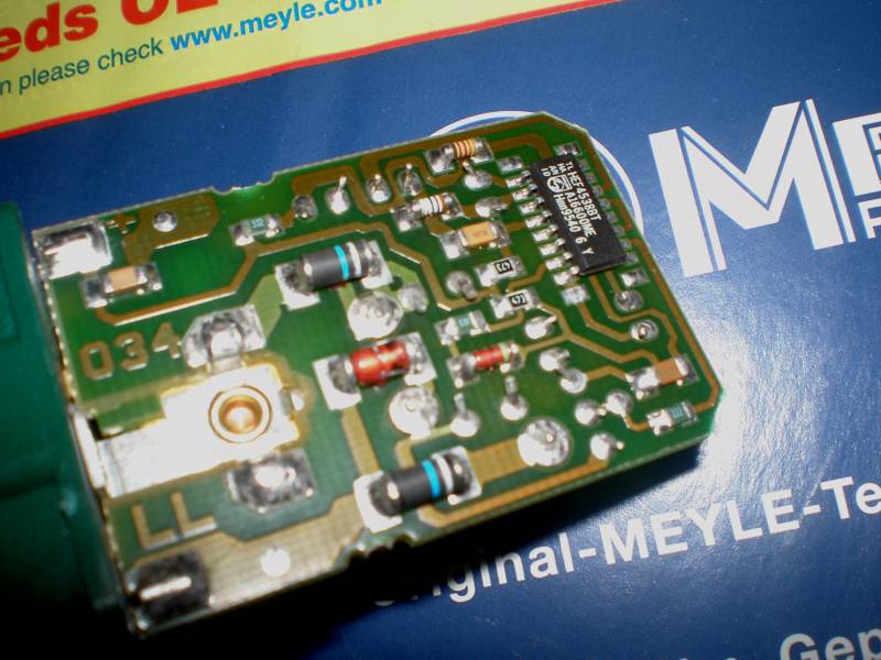

Toen was het beruchte relais 103 aan de beurt, dat is die rode naast de zekeringkast.
Wel ik begrijp nu dat ie na zoveel jaar wel eens voor uitval zorgt:
Hier kan je nog beter zien hoe het soldeer (vooral in het midden rond de diode) door de jaren heen verdampt is.
Alle verbindingen die slecht waren netjes doorgesoldeerd.
Relais netjes teruggeplaatst:
Let op als je relais terugplaatst je, al zijn het de zelfde relais, ze toch op de zelfde positie terugplaatst.
Stel je hebt problemen gehad met een relais en je plaatst hem ergens alders terug, wordt het wel erg lastig met foutzoeken.
Die viltstift strepen zijn erg handig.

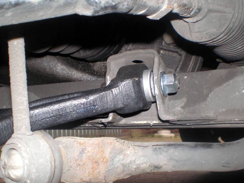

Op het eerste plaatje zie je als achtergrond de verpakking van mijn nieuwe Meyle HD draagarmen.
Moet nog even een afspraak maken met een bedrijf on ze uit te laten lijnen. Kan ik ze vlak daarvoor plaatsen.

Hee die lijkt op mijn 103..
Citaat van: thuur op 22-01-2007 20:46:32
Solderingen breken:
Of de contacten zijn vervuild (even schoonmaken met een beetje alcohol/remmenreiniger of fijn schuurpapier.
Of de contacten zijn verbogen (even terug in vorm buigen).
Andere "problemen" met het relais zijn mij niet bekend..
Tin verdampt niet, het is gewoon gescheurd door de mechanische trillingen ;)
Gr ;D
Nee Thuur,
heb heel lang als student gewerkt in de reparatie van audio apparat(h)uur.
Dit zijn standaard problemen.
Soldeer heeft een lagere verdampingstemperatuur dan je verwacht.
Schrik niet vanaf vrij normale temperaturen begint het al, het gaat heeel langzaam, maar het gebeurt wel
Dit soort problemen treden overigens eerder op als de temperatuur of tijd van het soldeerbad niet ideaal zijn.
Het is overigens niet het tin dat verdampt maar het lood.
De temperatuur waar dit bij gebeurt ligt ver onder de 100 graden.
Gr. Y.
P.S. Sorry dat ik mijn bericht nog even aanvul, maar ter overtuiging:
Waarom zijn het bepaalde aansluitingen die slechte soldeerverbindingen vertonen.
Het zijn vrijwel altijd de punten waar een hogere stroom door loopt.
Bij eindversterkers: De eindtorren, de bruggelijkrichter, de Elco's voor de stabilisatie.
En soms doodgewoon een slecht soldeerbadje.
Citaat van: razorx op 04-04-2008 00:45:22
Nee Thuur,
Dat weet ik wel (bijna 20 jaar aan de soldeer), maar ik heb me niet goed uitgedrukt lees ik. De problemen die ik zie aan de (probleem-)solderingen in onze auto's komt van mechanische trillingen en een tikkie te weinig tin. Wat overigens vreemd is in een auto waarvan de rest wel 20+ jaar mee gaat. Sommige solderingen staan onder veel (mechanische) spanning en het gemis van een busje of druppel smeltlijm doet de rest. Mijn conclusie dat het niet verdampt is dan ook omdat alle overige solderingen altijd goed blijven....
Gr ;)
Mechanische spannigen, daar moet ik je absoluut gelijk in geven spelen ook een grote rol.
Neem die vette elco of smoorspel die niet netjes voorzien is van wat lijm. Geef de stroom en trillingen een kansje en wacht op het resultaat.
Wat mij heel erg verbaasde is dat het de pinnetjes van de aansturing van het relais in deze miserabele toestand waren.
Er loopt immers een lage stroom door en het relais zit goed vast.
Vermoed dat nu we zo babbelen, het een soldeerbadjeskwestie is, misschien te lage temperatuur, het is wel opmerkelijk dat het alleen bij de grote eilanden is en iets er om heen.
Meen zoiets ook al gezien te hebben bij foto's van anderen
Ben wel blij dat ik er even naar keek want dit relais was een kwestie van tijd.
En inderdaad, bij andere onderdelen zie je een voorbeeld van soldeerwerk!

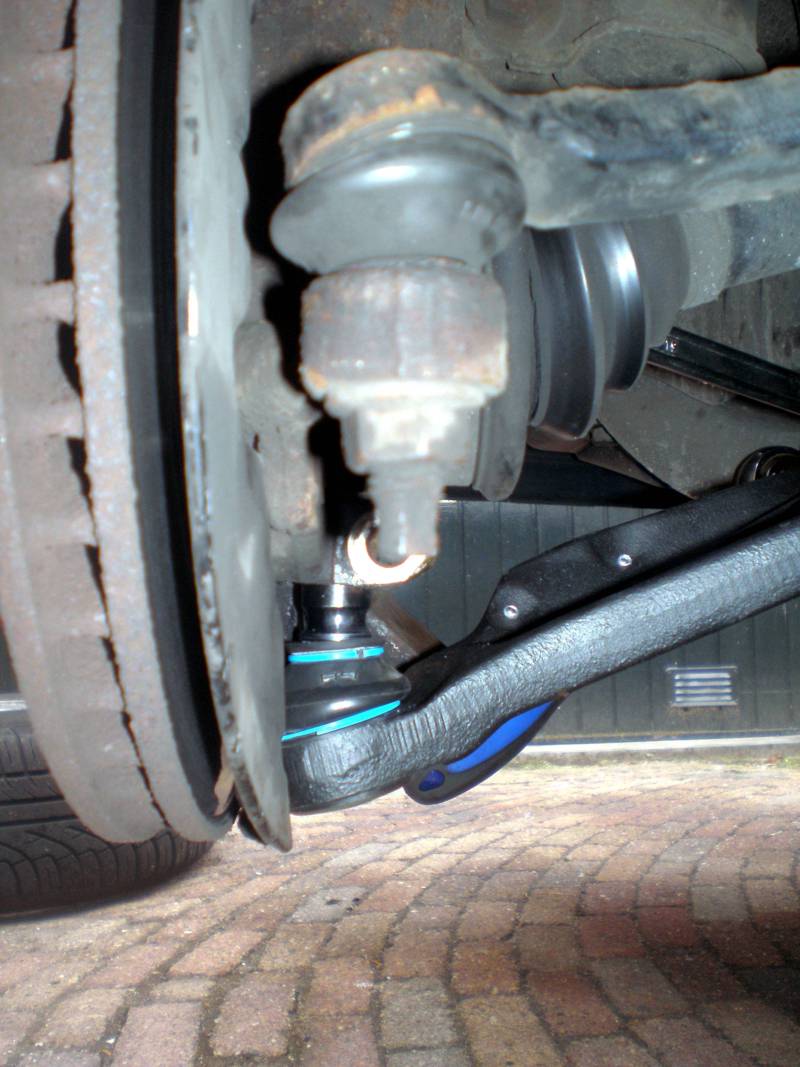

Wilde vandaag mijn draagarmen vervangen.
Vol goede moed begonnen zodat ik hem 'smiddags kon laten uitlijnen.
Het ging anders. De pen van de fuseekogel zat muur en muur vast, grrr.
WD40 op grr grrr.
Soepie weer van de assteunen. WD40 gekocht en ingespoten.
Geduld is een schone zaak, ik ga niet forceren, dus komende dagen blijven spuiten met WD40 en dan volgende week een herkansing.

Draagarmen vervangen

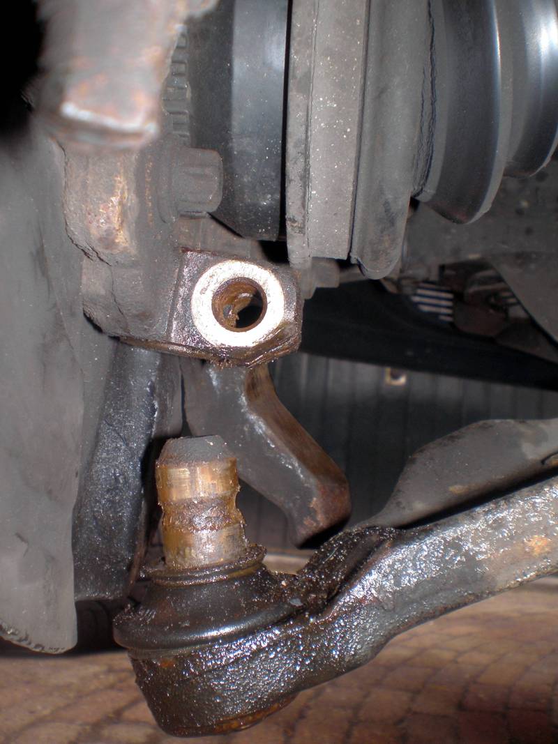

Vorige week waren de pennen van de fuseekogels met geen mogelijkheid los te krijgen.
Geweld is geen oplossing, dus maar een weekje lang iedere dag een beetje WD40 er op.
Wat heel belangrijk is bij het losmaken van de fuseepen is niet de koeveelheid kracht, maar de richting van de kracht.
Dat geldt ook voor het plaatsen van de nieuwe.
Oud:
Eerst een paar tikjes met de hamer onder de fusee kogel, naar boven.
Dan zacht tikje met lange schroevendraajer en hamer van boven naar beneden. Zo dicht mogelijk bij uiterste punt draagarm.

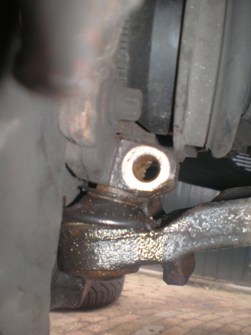

Hè hè, de WD40 hielp:
Nu pas mogen de twee bouten van de draagarm losgemaakt worden.

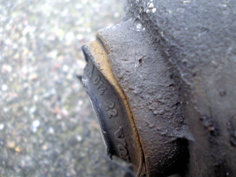

De oude draagarmrubbers waren inderdaar niet zo jofel meer:

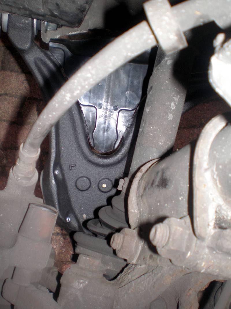

Eerst de draagarmbouten van de nieuwe vastmaken.
Draai ze vingervast aan.:
Als je de nieuwe fuseepen er in duwt, de fuseekogel zo verdraaien dat de pen er makkelijk inglijdt.
Draai de borg van de fuseepen aan met 50Nm.
Zien jullie de toestand van de hoes hierboven, valt me nu pas op.
Als je met wat gedoe de draagarm in normale belaste positie brengt mag je de twee draagarmbouten aandraaien met 65Nm en vervolgens 120 graden verder.
