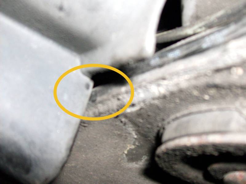

Wel maar weer eens kijken, felle zaklamp, nog eens kijken. Wat foto's op de plaatsen waar mijn hoofd niet past.
Weer kijken, toen zag ik het volgende:
Sorry voor de slechte foto.
Wat je ziet is de kunststof beschermplaat en het subframe.
De rand van de kunststof beschermplaat bleef als het ware haken op het subframe, dat op die plek ook mooi blank was geworden.

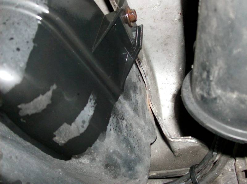

De bout die de beschermplaat aan de linkerzijde vasthoud losgedraaid:
De beschermplaat wat netter gepositionneerd.
En hopen maar. Juichen doe ik niet meer, de vorige keer duurde het ook dagen voordat het geluid terug kwam.
