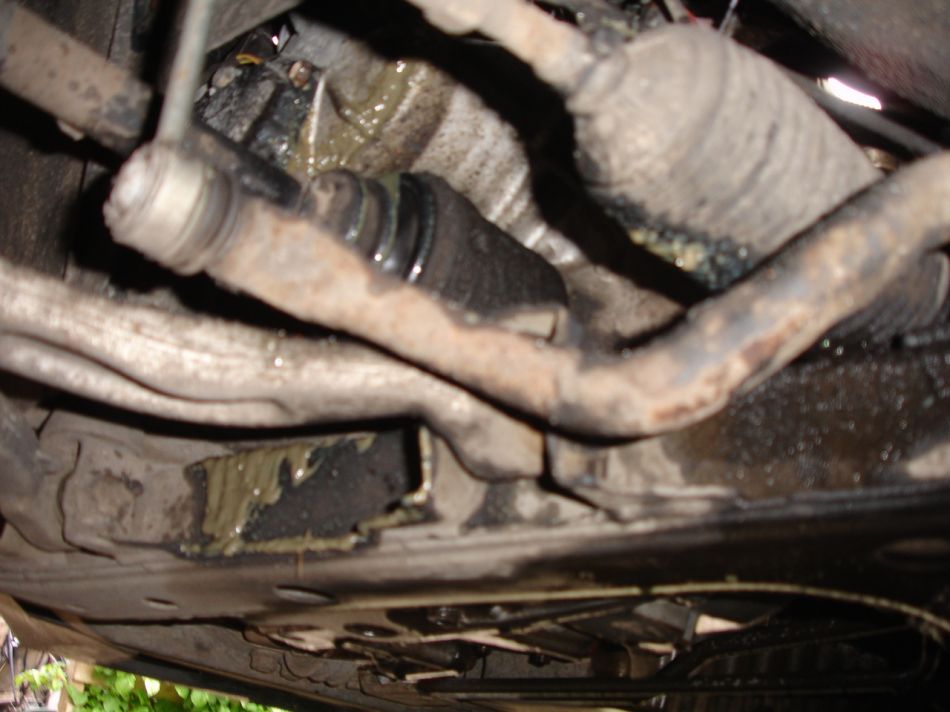

Is het geen vet/sludge wat uit de hoes geslingerd wordt die midden op de foto achter de stabi-stang?
Rechtsboven is stuurhuis meen ik.
das toch zwart ? Zou kunnen uiteindelijk. Het wordt bijna raad het plaatje
Ik wilde net hetzelfde zeggen. Ik heb nog eens goed gekeken naar de foto en zag dat het inderdaad ook op de hoes van het stuurhuis zit.
