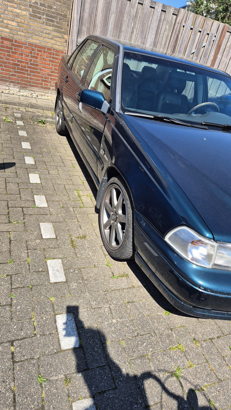

Allemaal bedankt voor de lovende berichtjes!
Vandaag weer lekker bezig geweest, de oude bumper er af en de nieuwe er op.
De bumper zat verder niet met schroeven vast, alleen met de eerder genoemde schroeven van 14mm (twee stuks)
Wel aan de zijkant (dus bij de voorwielen) met een schuif-systeem, zoals te zien is bij deze foto's
Dus je kunt de bumper gewoon naar voor trekken als de ruitenwissers los zijn en de twee schroeven los gedraaid zijn.
Op dezelfde manier kan de V70R bumper er natuurlijk ook weer op, eerst via het schuif-systeem links en rechts vast schuiven, daarna de twee lange bouten weer terug draaiten met de dopsleutel van 14mm.
Dit viel bij mij trouwens nog niet mee !
De bovenkant van de bumper leek niet ver genoeg naar achteren te gaan, waardoor de bout niet helemaal tot in het gat kwam. Maar met het betere trek en duw werk ging die er toch in.
Wat me wel opviel, is dat ik nu nogal wat speling heb tussen het spatbord en de bumper;
maar dat kan ik misschien nog wat oplossen met de wielkuipen, daar ga ik morgen weer mee verder.
Het resultaat tot nu toe:

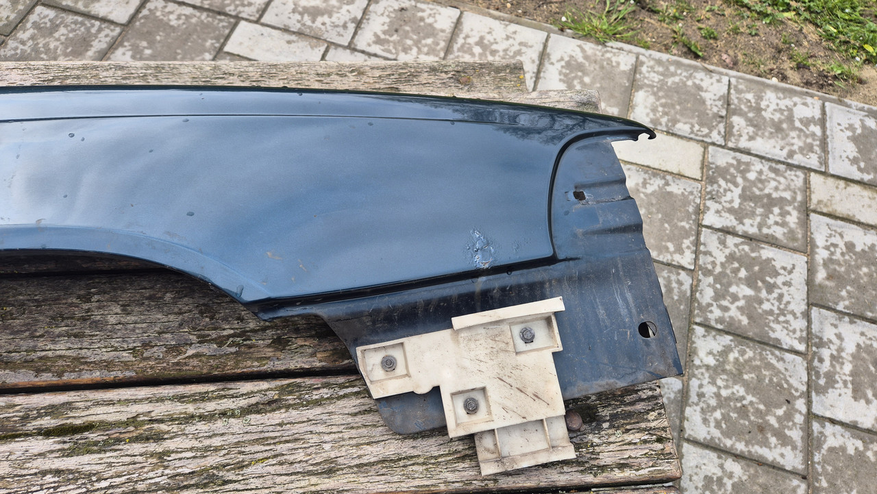

De kier tussen bumper en spatbord kun je kleiner maken door de witte kunststof plaat, waarin je de bumper schuift, te verstellen.
