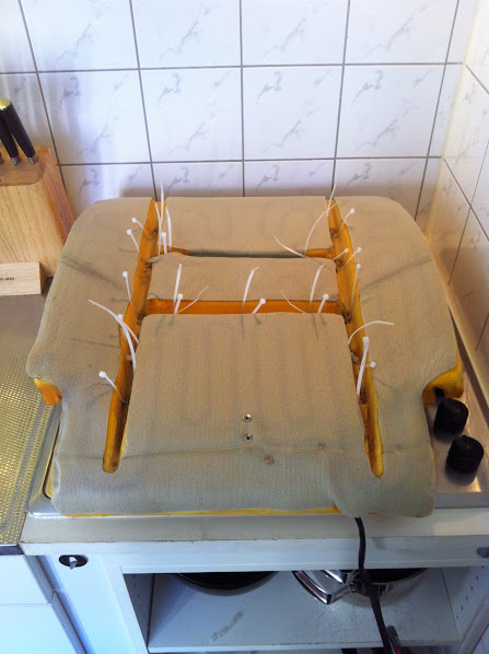

Direct de gelegenheid genomen om de zitting te vervangen:
Helaas was het niet mogelijk om de bekleding van de MY98 stoelen over te zetten naar de MY99 stoelen, omdat het frame en het foam van de stoelen anders zijn. Dus gekozen voor de makkelijke oplossing: het hele airbag systeem overzetten. Daar heb ik helaas geen foto's van gemaakt, maar wel van het bijna afgewerkte product:
