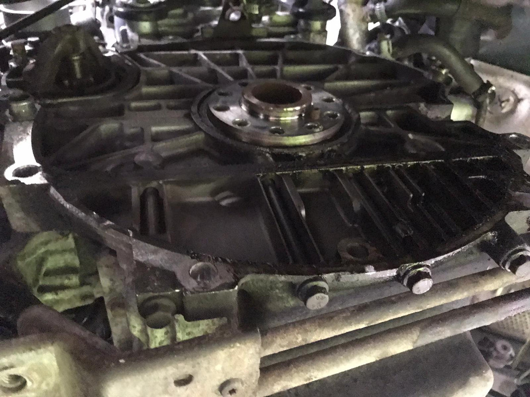

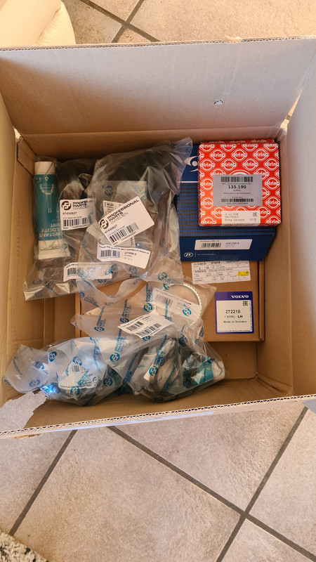

Diegene die de bak wissel met nieuwe koppeling bij mijn rode 850 had gedaan, wilde het dit keer ook doen voor mijn S70. Alleen dan geen bak wissel, maar krukaskeerring. Gisterochtend de auto gebracht en eind van de middag was deze weer klaar. Hij heeft de krukaskeerring, 4 ashoezen, abs ring en bakolie vervangen en een R koppelingset (272218, gelukkig in de aanbieding bij ES) geplaatst. Dus we kunnen er weer even tegen. Snel geregeld en gelukkig geen torenhoog garage tarief.

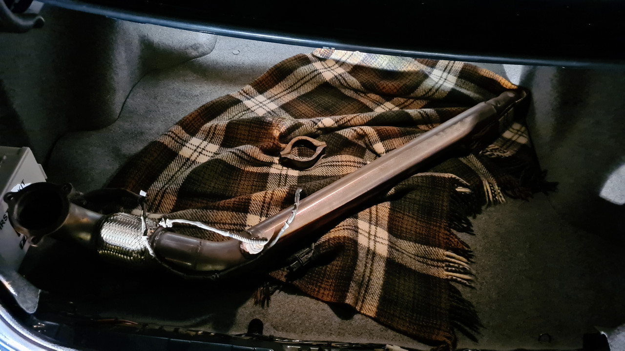

Op de terugweg heb ik nog een katloze 3 inch (schuine flens) downpipe opgehaald bij Mario. Deze zat (strak) onder zijn circuit auto die geen hitteschild had, dus kijken of dat wel gaat passen met hitteschild. Anders moet ik weer verder zoeken. Plus de lambdasondes punten zitten net anders (ME7 i.p.v. M4.4).
Vandaag een klein tourtje gereden en de auto hield zich goed. Het koppelen gaat veel soepeler en lichter als eerst. Helaas alleen wel een storing, uitgelezen: adaptive idle air trim. Dus ik verdenk de stationairregelaar. We blijven in ieder geval lekker bezig.

Mooi dat je er weer even tegenaan kunt! Uiteindelijk gewoon de Elring keerring gemonteerd, of een Volvo exemplaar?
Gelogd
Menno3274
Lid 100+
Offline
Berichten: 219
Geslacht:
S70 T5 (412-21) '97
Re: Mijn tweede (eigen auto) Roffel
Reactie #137 Gepost op:
20-12-2020 20:57:02 »
Zeker weten.
Uiteindelijk de Elring die ik nog had liggen. Zag er niet anders uit als die uit de auto kwam, en dat was net zoals de koppeling (waarschijnlijk) nog de eerste. Ik zie ook op ES staan dat ze de Elring variant aanraden, dus we gaan het meemaken.

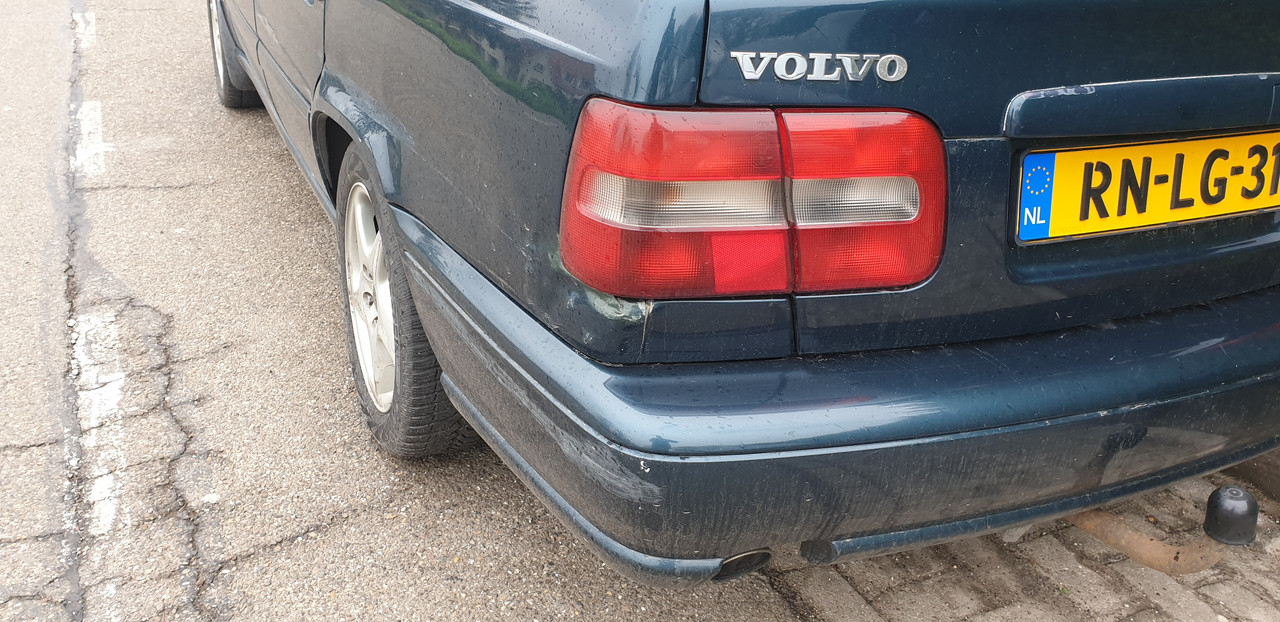

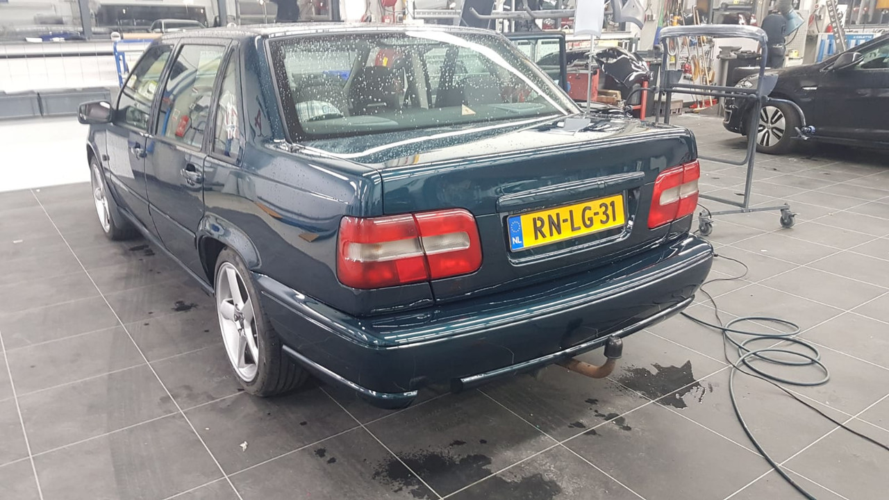

Wat ik nog was vergeten te melden is, toen ik de auto kocht had hij een lichte schade en deze is inmiddels gemaakt. Alleen de logo's moeten nog teruggeplaatst worden.
Voor:
Na:
