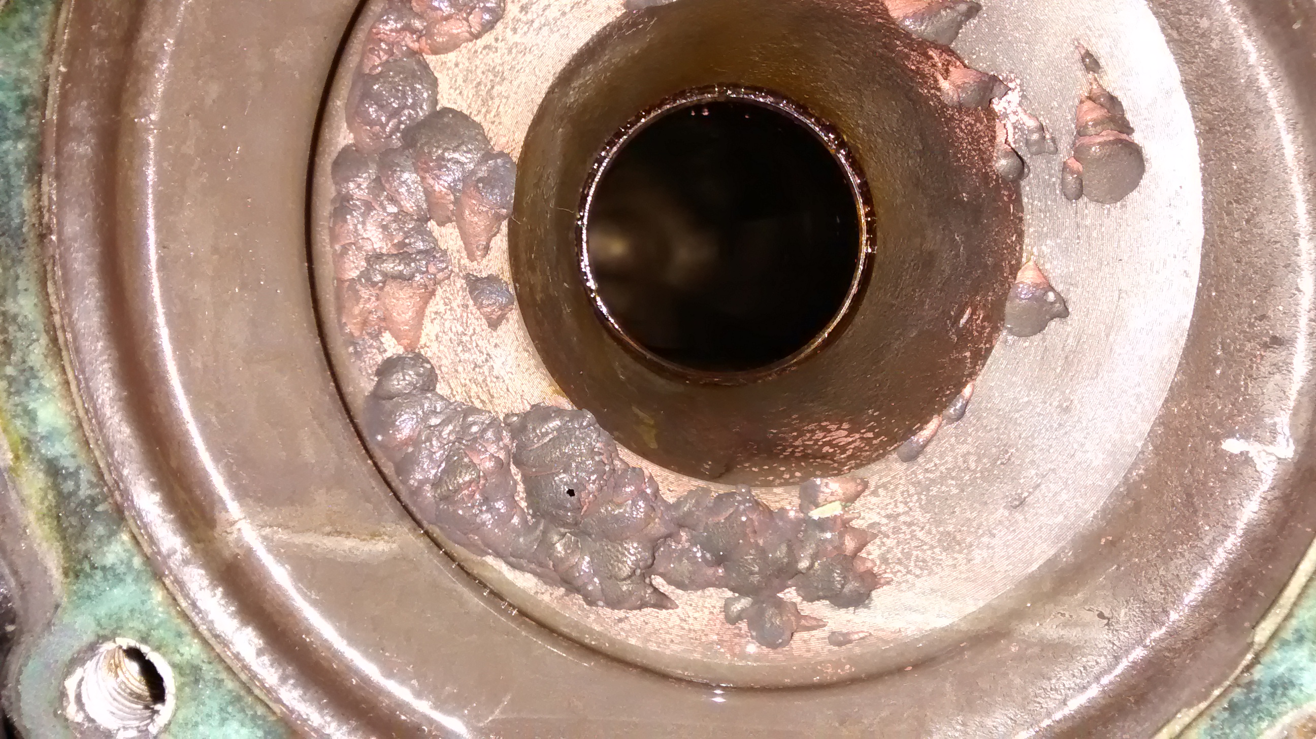

Ravado

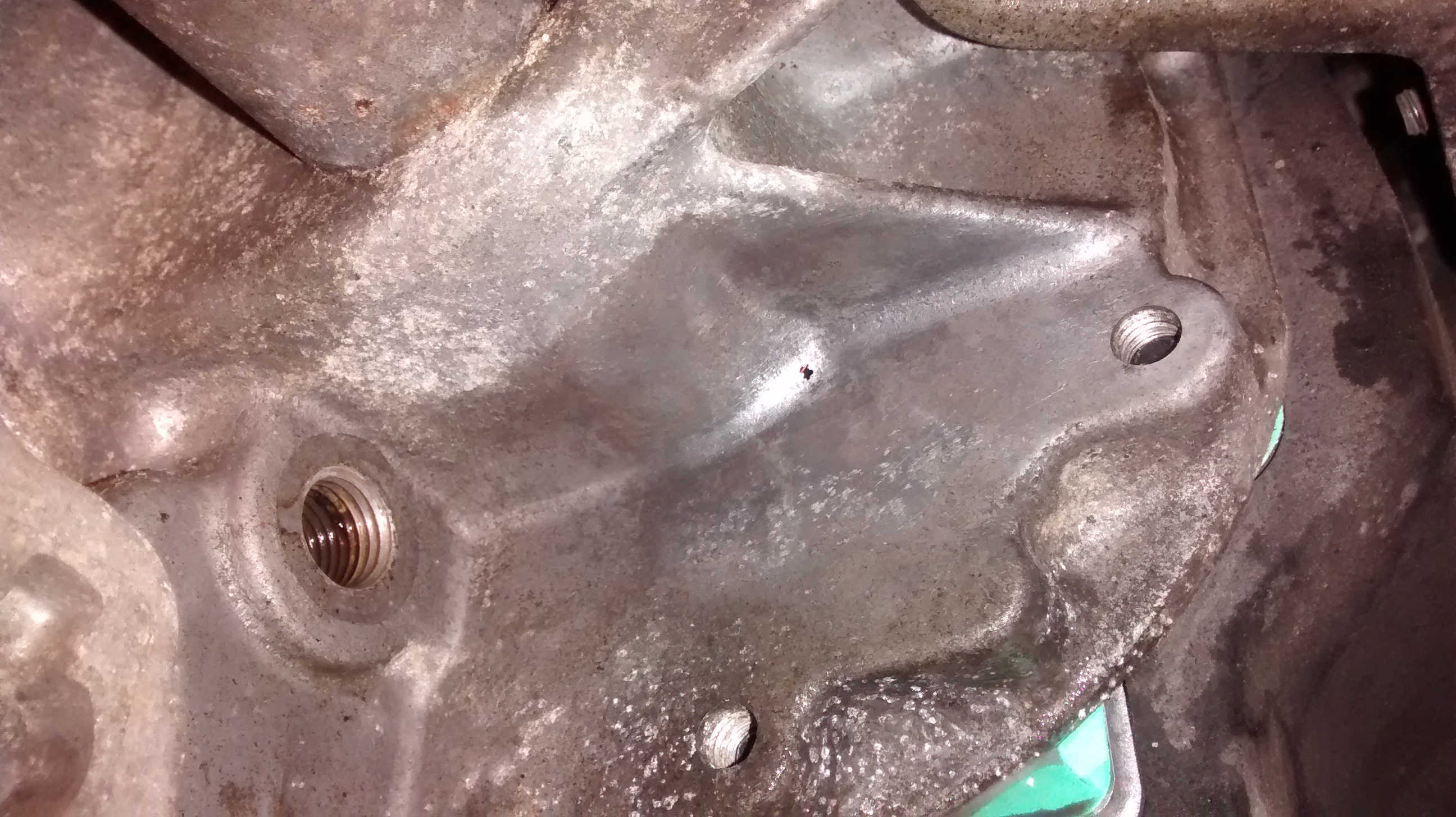

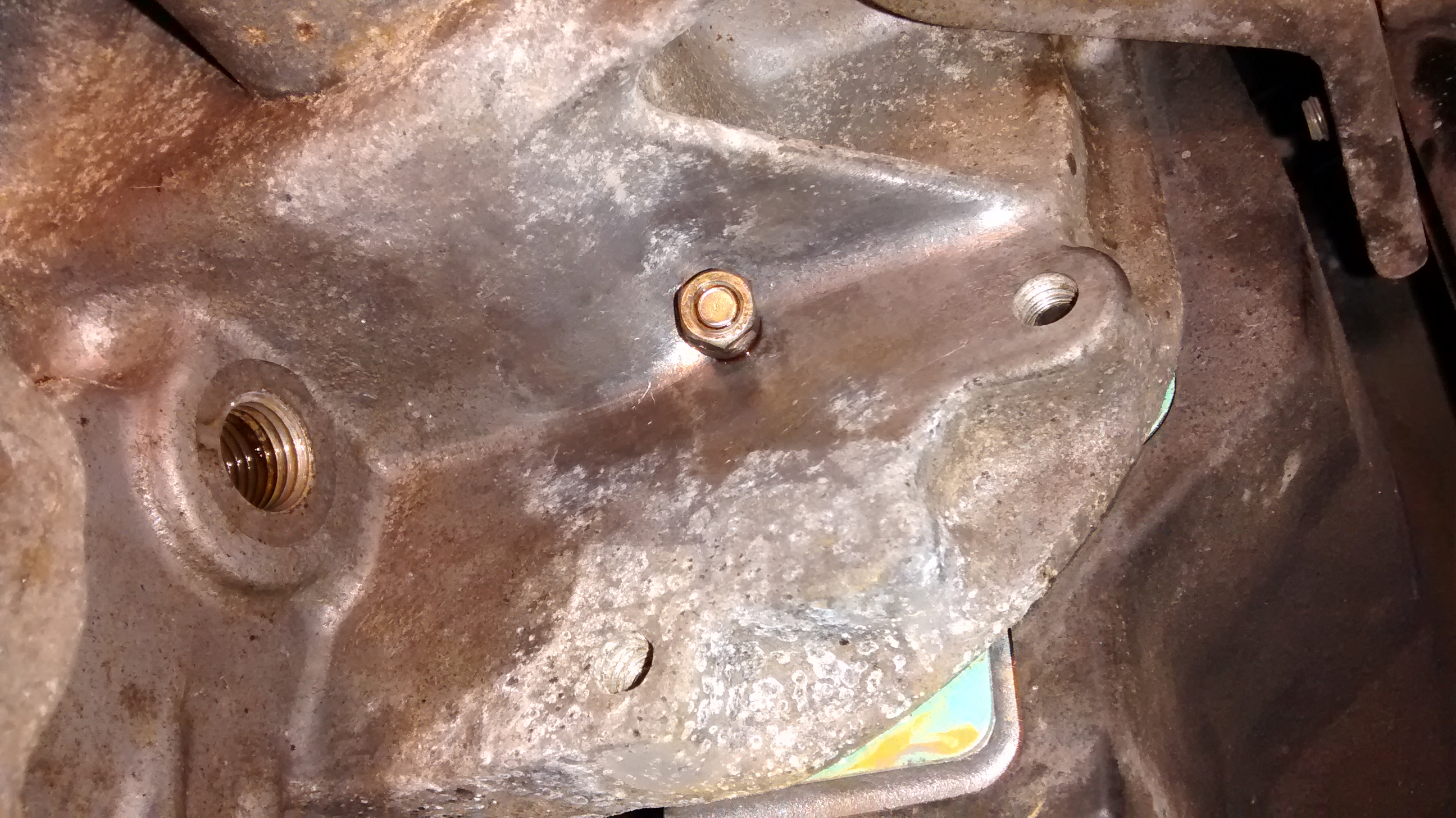

Uiteindelijk alle slangen vervangen plus nieuwe slangklemmen.  Blijkt toch dat er in het onderblok een heel klein gaatje zit waar de koelvloeistof uit drupt.   Dat valt dan weer op de afdekkap etc....
Beckers.danny
Wat betreft het kleine gaatje in je blok, eens in vadis een pagina tegengekomen ivm kleine putjes/haarscheurtjes( gietfoutjes) dat deze dichtgeklopt werden. Dus letterlijk vervormen

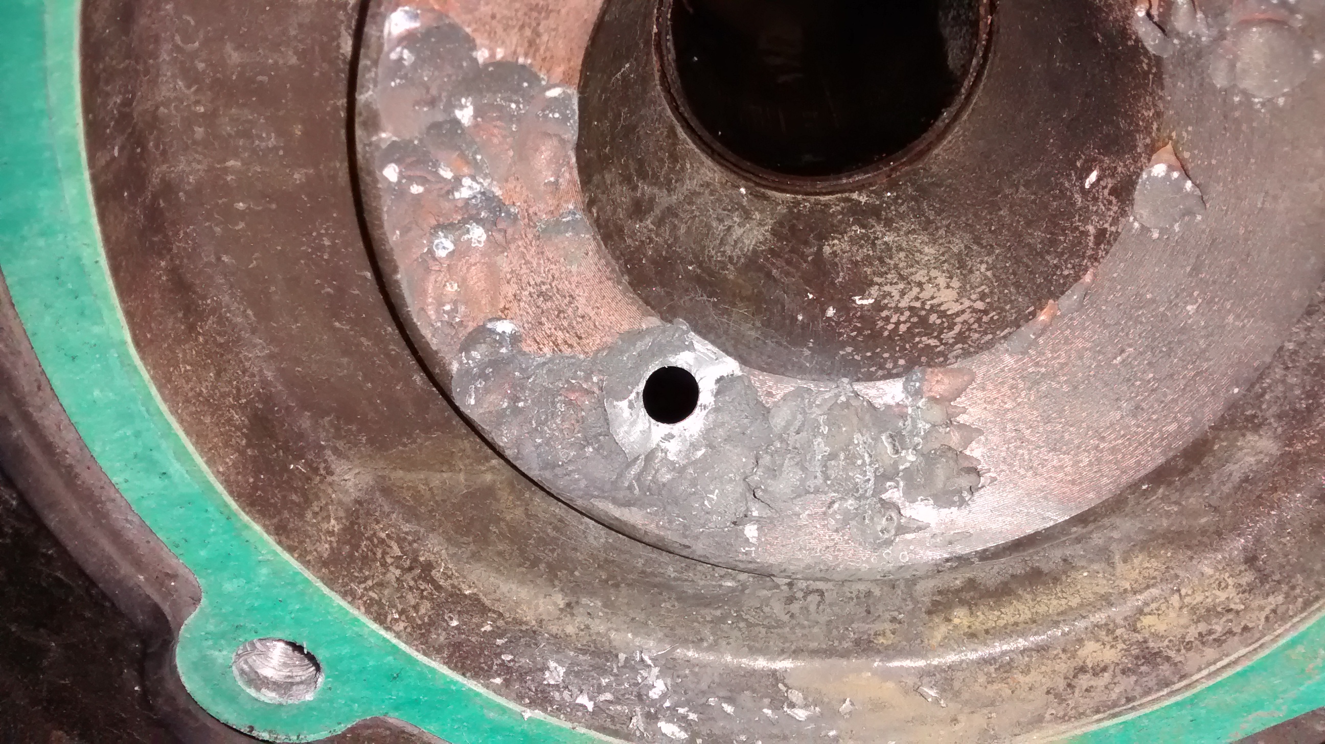

bij mijn 2.0 ook een gaatje in het blok gehad, in/achter de waterpomp.
(het zwarte stipje midden in het glimmende midden)
Dacht dat de pomp lekte op de as, de druppels hingen onderaan de pomp/blok.
Pomp en zooi vervangen en ...... >:( nog druppels

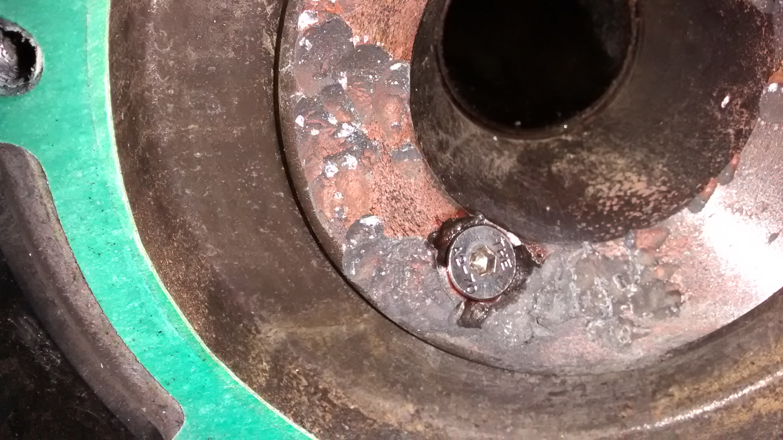

Ik vermoed dat de kachel radiator door de waterpomp is gegaan  :o

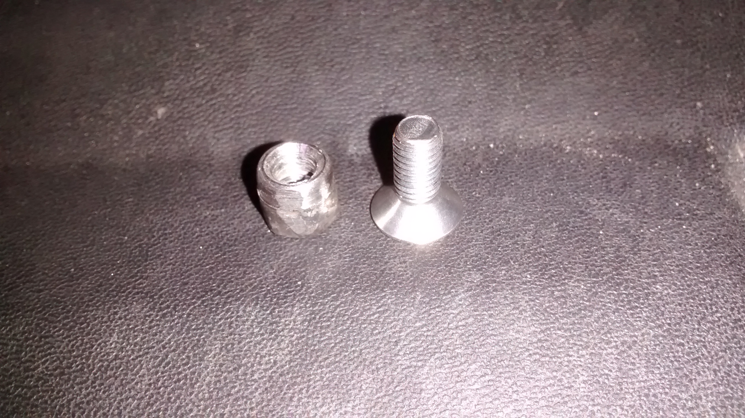

Gaatje verzonken gemaakt, RVS M5 boutje met moer + rode loctite en ...... weer dicht.
Zit alweer 3 jaar.  :eusa_dance:
