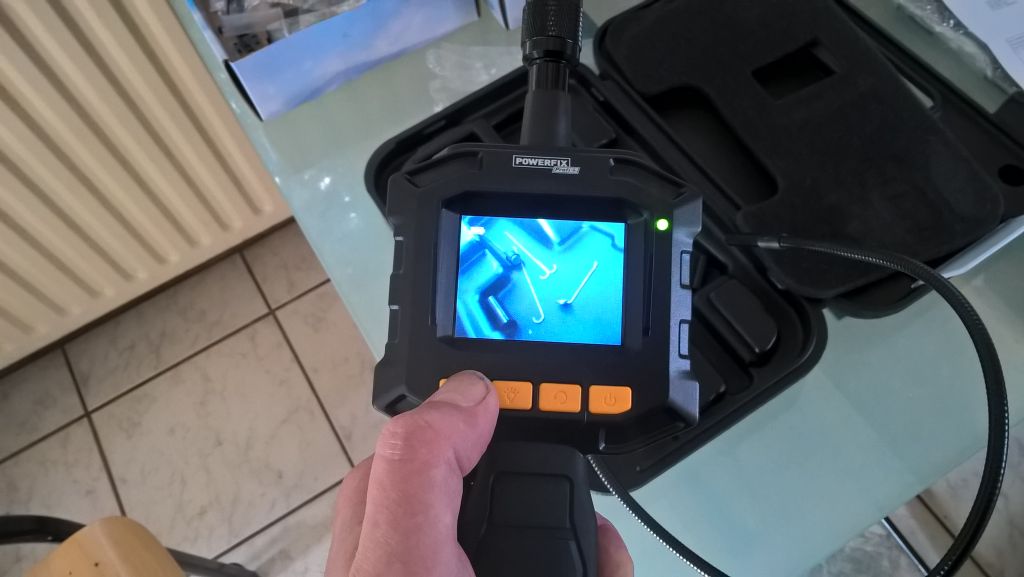

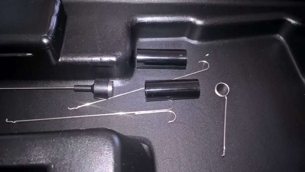

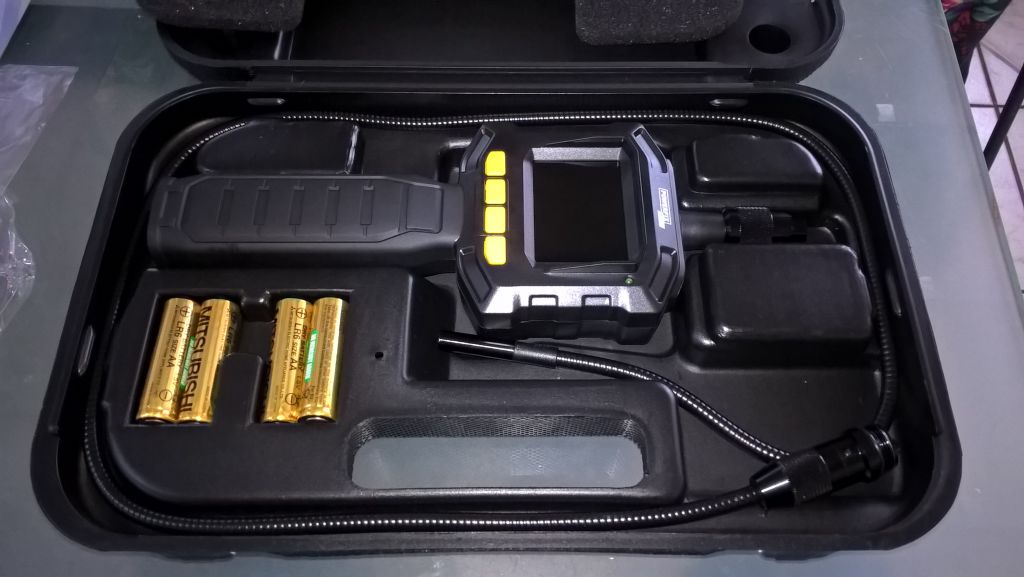

Vandaag kwam er een leuk pakketje binnen. Een endoscoop van de Lidl. Een vriend van ons restaureert gitaren. Hij had dat ding al gekocht om het binnenwerk van die gitaren te inspecteren. Zo wist ik dat dat apparaat echt goed is.
De zwanehals is waterdicht zodat je hem ook voor afvoerbuizen kan gebruiken.
Er zitten handige accesoires bij zoals twee haakjes, een magneetje en een spiegeltje. Dat laastste is handig als je je kleppen wilt bekijken. De ingebouwde dimbare led verlichting geeft meer dan voldoende licht.
Ben er erg blij mee. In de Lidl shop is hij nog te koop.
Groetjes,
Mooi apparaatje Yits, had 'm al gezien via de app ;D.  Het gereedschap van de Lidl is vaak verbazingwekkend goed !  Voor mijn hudige soldeerstation (wat ook al ruim 2 jaar oud is en waar niet voorzichtig mee word omgegaan) had ik zo'n Parkside ding van de Lidl.  Onvoorstelbaar hoelang dat goed is gegaan.

Spiegeltje zou inderdaad mooi zijn om de kleppen te bekijken als ie door het bougiegat zou kunnen :)
Tenminste ... die van mij van de conrad, die er verdacht hetzelfde uitziet, kan er niet door.
Deze redt het juichend. ;) Totaal is plm 8mm dik.

Wat beteft het spiegeltje: heb je ook al daadwerkelijk geprobeerd hem door het bougiegat te krijgen? ;)
#8593
Wat het laatste aangaat: Nee. ;) Komt snel. Ik houd jullie op de hoogte.
