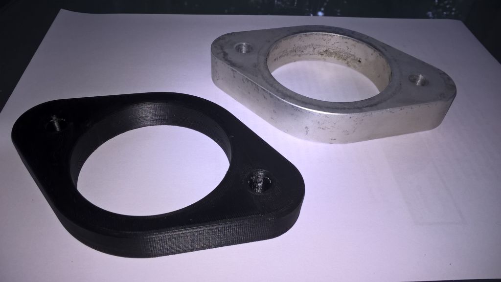

Net de eerste geprint. Die tijdsduur voor een print zie ik ook niet als een probleem. Al is een CNC zeker ook een optie.
Die ABS damp in huis doe ik nog wat aan.
Die 6 uur voor een 20mm bus levert de volgende kwaliteit op:
Rambestendig.  ;D
Dit is overigens een 15mm bus die de 20mm bus in onze 10V gaat vervangen.
De maten qua gaten wanden etc komen overigens voor 100% overeen.

Oh ja de materiaalkosten: Een 20mm bus kost 100 gram ABS. Zeg een euro of twee als je het niet in bulk inkoopt ;) .
En energiekosten ed? Geen idee hoeveel vermogen zon printer is?
Zijn in ieder geval de kosten niet, als materiaal maar 2 euro per stuk is.
triton
Wat ik inderdaad bedoelde was de materiaal kosten en het energieverbruik en gebruik van de 3d printer en de arbeidskosten van Yits.
Denk wel dat er een markt voor is als de prijs ong. de helft is van een alu setje van de diverse zaken .
Professioneel raddraaier
Bij het printen van ABS werk je met een verwarmde onderplaat van 100 graden. Een net opgebouwde printer heeft 100W gedurende 6 uur nodig om een enkele bus te printen dus 0,6kWh. De rest van de printer valt bij die 100W in het niet. Ik vind het wel een bak. Het mooiste is dat je je bussen op maat kan maken. De één wil 17mm de ander 15 ;).
Ik moet alleen wel een kastje met dampafvoer er omheen maken.
Ik wil best een aantal maken voor de halve prijs. Ik wordt beloond voor de printer en wat bezigheidstherapie en een ander heeft de bussen wat goedkoper en op maat.

En voor degenen die er zelf mee aan de gang willen gaan heb ik de twee STL's in een zip gedaan.
Er zit een 15mm bus en een 20mm bus in.
De STL kan je zo printen of naar een printbedrijf sturen.
www.paerl.it/volvo/Nivomat_15_20.zip

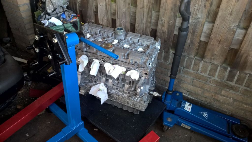

Ingepakt net een kado.
Wat zal die straks lekker lopen.

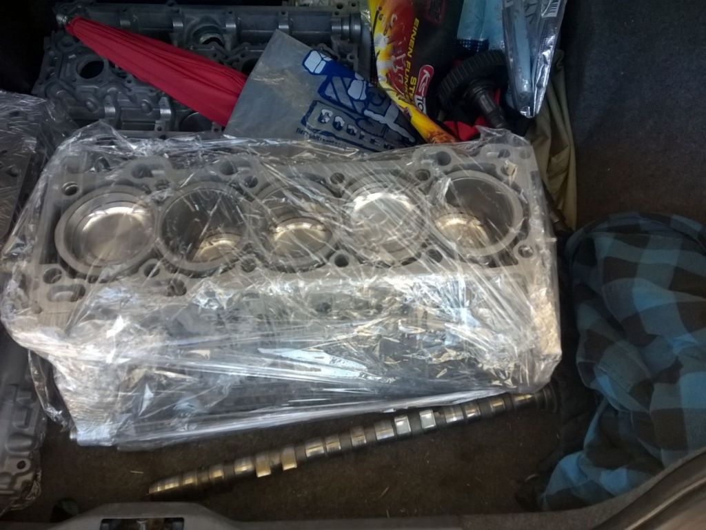

Wat zijn het nu voor zuigers geworden?
CarolineB

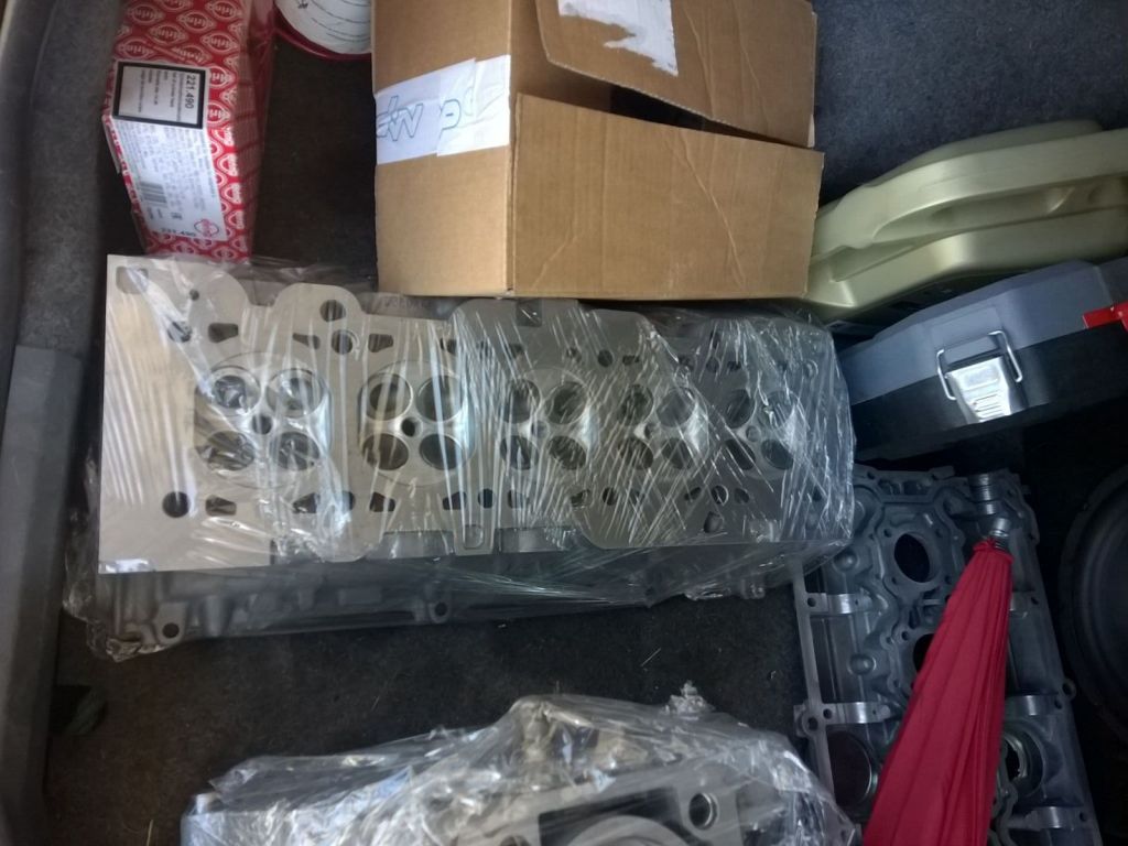

Ik zal het mooie glimmende spul morgen bekijken.
Citaat van: CarolineB op 23-08-2016 18:57:25
Ach ja natuurlijk. Ik moet het nog even met deze foto's doen.
Wat de zuigers aangaat: Ik weet het niet.
