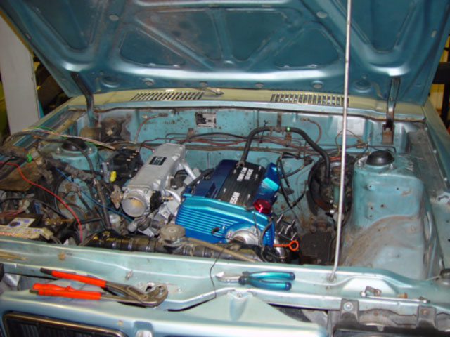

Hij zit er al wel in maar daar heb je het dan ook mee gehad..
20 Maart voor de APK...  ::)
Nog effe aanpoten dan...
Mooi blok, nu alleen de rest van de motorruimte nog  ;)
Citaat van: M a r c op 19-02-2006 15:21:23
"t is een RatRod..  :D
oh, OK
dan is mijn 440 nu ook klaar  ;D

Hehehe.. Makkelijk toch?  ;)
