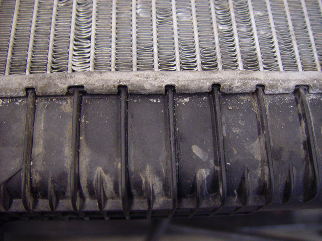

het schijnt toch wat vaak voor te komen die lekkage aan radiateur bij de 800 en 70 series dus het blijkt toch wel dat het een zwak puntje is van het koelsysteem.
Of het ik het nu helemaal mis
Groeten  8)
Citaat van: T5RED op 26-04-2006 23:51:14
Groeten  8)
Na 280.000 kilometer mag het wel een keer zo met zijn eerste radiateur.

Fijn dank je, ik heb het allebei en dan ook nog een automaat waardoor mijn radiateur ook nog duurder wordt  :o
Maar goed, maandag wordt het systeem onder druk gezet om te kijken of het wel zeker van de radiateur komt, en zo ja, dan bestel ik de radiateur gelijk is die dinsdag binnen en ga ik proberen 'm er woensdag eronder te schroeven :-[

De radiator van mijn S70 heeft ook tegen de 280d KM voor de kiezen gehad en is ook gaan lekker in de klem rand,
Deze radiator heeft geen oliekoeler trouwens, MY2000 heeft een warmtewisselaar op de achterkant van 't blok zitten.
Radiator nummer voor een automaat is 8601356
Oliekoeler "houder" nummer is 6842411 (2x), de keering 6842414 (2X) en de O-ring 6842413 (2x)
Voor de automaal koeler zelfdenummers en aantallen.

conclusie ben heel wat geld lichter vanavond want ook mijn condensor is lek  >:(.
Wordt gelijk mee vervangen de boel licht nu toch open dan maar gelijk alles in 1 keer goed.
