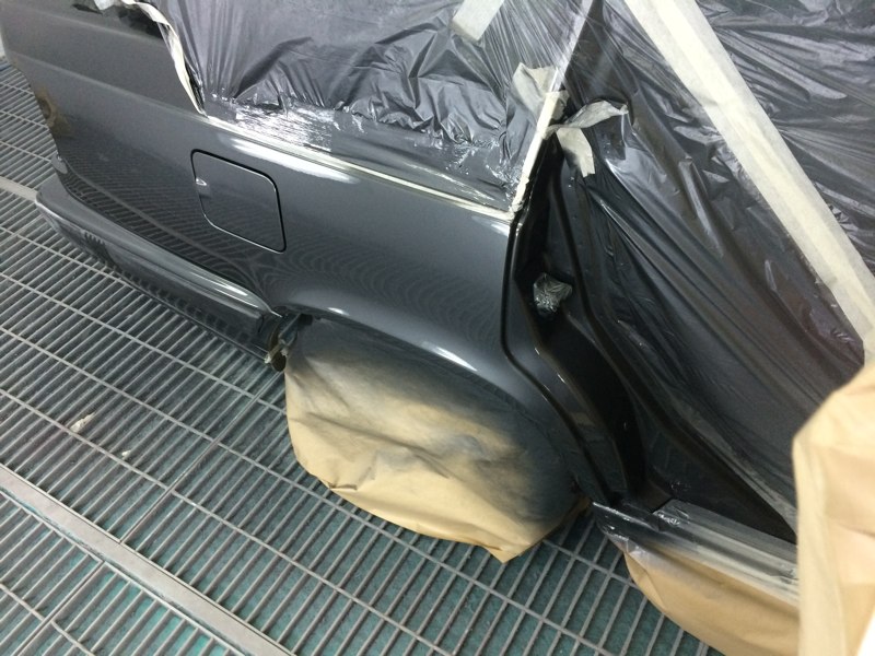

Dak van de SDM is weer netjes.

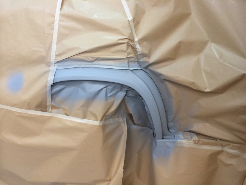

Ook een deuk bij het achterlicht en een doorgerotte spatbordrand bijgewerkt. Gelijk het bovendek van de bumper meegenomen.
Nieuw stuk in gelast?
Citaat van: elianmars op 23-06-2014 23:24:55
Nee nu nog niet. De vorm zat er nog mooi in maar allemaal kleine gaatjes.  Is nu gestraald en met een 2K epoxy dicht gemaakt. Zal wel weer een paar jaar goed gaan.
