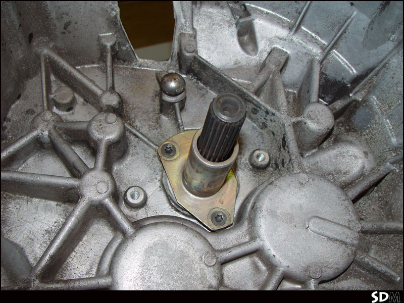

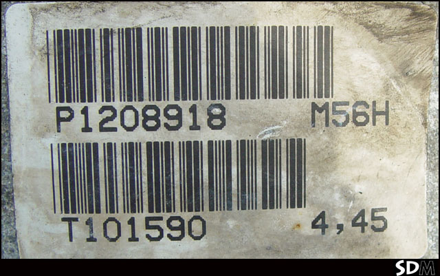

Automaat is er uit. Voor in de plaats komt de "Dreambox".. ;D
Dit is een '98 M56H met een 4.45 korte eindreductie, Volvgens mij van een Italiaanse 2.0T.
Bak is inmiddels voorzien van een Quaife LSD,
En na wat boren en tapped is het nu een "Externe koppeling cylinder" uitvoering,
Was intern voor dubbele massa vliegwiel.
Standaard GLT vliegwiel konden we zo 1400 gram afdraaien,
En is voorzien van een 850R koppelingset. Ik wou zowiezo een T5 frictie er op hebben en daar deze even duur zijn als de 850R set ben ik voor die laatste optie gegaan.
