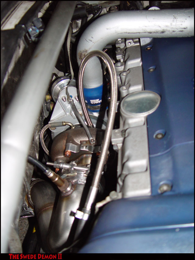

Dit is een schuine flesn donwpipe,
Dit een rechte 18T downpipe welliswaar op een GT2871 maar de flens, V-band op deze foto, zit bijna op dezelfde plaats.
Zoals je kunt zien heeft de rechte flens DP veel meer bocht.

@Johan: Fantastisch die foto's. Maakt het goed zichtbaar!
Weet natuurlijk hoe mijn eigen turbo en DP zitten, maar van de 'schuine' opstelling kon ik me nog niet echt een helder beeld vormen...
