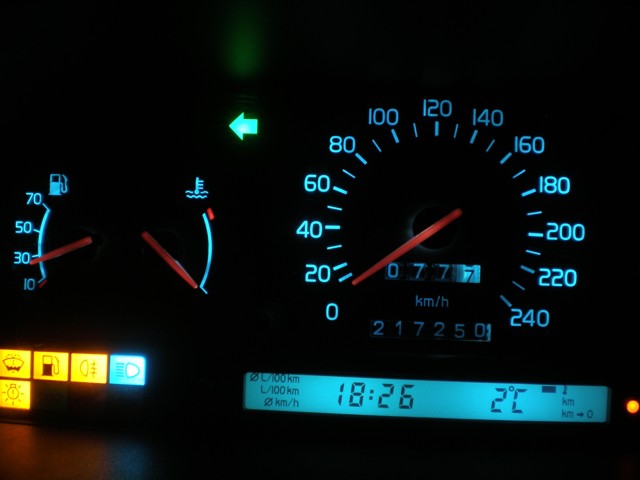

Vandaag me ook begeven aan het vervangen van een lampje van de klok en buitentemperatuurmeter, met de beschrijving hier op het forum ging het zeer makkelijk. Een tip haal bovenkant helemaal los werkt een stuk gemakkelijker. Zijn 3 schroefjes binnenkant boven dashboardkastje meer en 2 schroefjes aan de buitenkant rechts. Plastic dopje verwijderen daarachter zit er 1, roostertje weghalen dan zie je de 2e. Ventilatierooster rechterkant gewoon laten zitten, daarna kun je vrij eenvoudig de unit eruit halen. De pin van de groene stekkers aan  voorkant even induwen dan gaan ze gemakkelijk los.  Lampje verwisseld van klok en geprobeerd. Klok was verlicht maar de 4 lampjes van de tellers deden het niet meer, zeker kapot geschrokken van het nieuwe lampje ;D.
Nieuwe lampjes gehaald en meteen maar de blauwe geprobeerd, gewone steeklampjes 5w-12v.
Op zich ziet het leuk uit jammer dat de rode wijzers niet meer fel verlicht zijn, zie foto

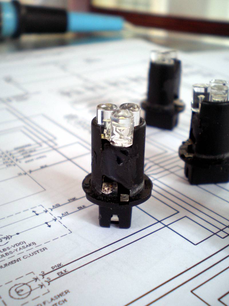

Heb de hele klokkenwinkel en de schakelaars van ledjes voorzien. Erg veel werk maar wel dankbaar.

Een plaatje:
En nog een:
Absoluut met drie leds in serie doen plus serie weerstandje anders is het in no time kapot. Pieken en zo.
Groeten van Yits

Bij de leds geven daar de wijzers wel goed licht?
Ik plaats nog even mijn foto met gewone blauwe lampjes dan kan men het verschil beter zien.
Ja. Maar gebruik wel witte ledjes. Door het groene filter krijg je blauw licht, maar kunnen de wijzertjes ook rood schijnen.
Het eerste heeft er mee te maken dat witte ledjes niet in een breed spectrum uitzenden.
