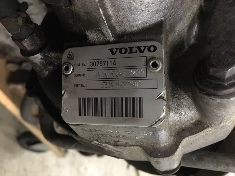

Citaat van: EricL op 08-12-2015 12:57:38
Citaat van: MrCain op 08-12-2015 12:47:29
Volvo onderdeel nummer:    8602805
Dat oude type moet je dus niet hebben... :eusa_doh:
Onderdeelnr van de 2nd gen K24: 30757114
Ohkee....dat wist ik dus niet... :eusa_shifty:
Nieuw nummer genoteerd ;D

EricL
Citaat van: mitchelli op 08-12-2015 13:23:49
Zou het nummer maar niet opschrijven. Volgens Volvo bestaat dit nummer niet..... ???
Klopt is idd herzien... :eusa_shifty:
Dit is het juiste nr 8603692
mitchelli
Bedankt. De k24 is bij Volvo net zo duur als de 19T...
Nu vraag ik me alleen af vanaf wanneer het nieuwe type waterbuis is gemonteerd....
