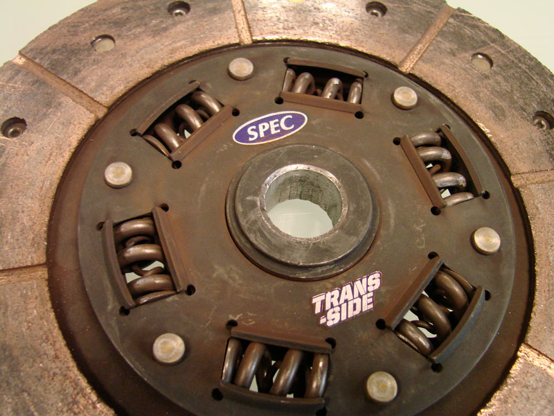

Helaas gelijk na installatie van de GT30 turbo een fikse tegenvaller.. Tijdens het inregelen de boel net een beetje op stoom vloog de vrijwel nieuwe SPEC stage 3+ er uit, weg aandrijving.  :-\
Eenmaal de bak er achterweg bleek het probleem bij de spline in de koppelingsplaat te zitten of beter niet meer want de spline was helemaal weg.
Ook was de prise as aan gort. Prise as had ik gelukkig nog een van liggen en de bak was vrij snel weer klaar maar de voor de plaat was nog wel wat onderhandeling nodig voor garantie. In aanvang wou SPEC niets doen maar na het verstrekken van meer details, ook van de opzet zoals die in mijn S60 zit, bleek dat de plaat niet voor een Volvo was, wel 't zelfde aantal tanden en diameter maar een andere pitch op de tanden. Eenmaal duidelijk kreeg ik binnen twee dagen een nieuwe plaat van de firma SPEC en eenmaal binnen dezelfde avond de bak er weer achter gezet.

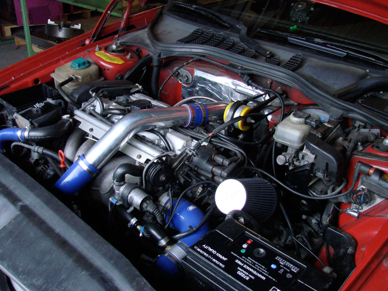

De GT3071 doet 't lekker en staat nu op ongeveer een bar druk te blazen. Het plan voor AWD/RWD heb ik laten varen omdat de auto het nu heel leuk doet en omdat er simpel weg geen ruimte meer is voor een haakse overbrenging. Het eerste deel van de downpipe met de externe wastegate en dikke "P2" flex neemt giga veel ruimte in en zit ook al bijna tegen de stabi aan en tegen de schutbord isolatie. Dit laatste was er de reden van dat de auto op een morgen tijdens een bakje koffie bij de dealer ineens hevig begon te roken..  ??? De GLT isolatie was gaan smeulen..  ;D Martijn had mij al een waarschuwing gegeven en het stond nog op het "te doen" lijstje maar dat het zo snel zou gaan smeulen had ik niet verwacht. Inmiddels is de isolatie er uit en is er een Alu plakplaat voor de in de plaats gekomen en ook dit probleem lijkt verholpen.
Op dit moment heeft de auto nog blauwe injecteurs en een standaard brandstofpomp. Hij zit bij 1 bar turbodruk ruim in de brandstof maar met deze "ruime" setting is er niet veel over. Ook zit er nog een standaard S70 T5 uitlaat onder maar er ligt al een Ferrita te wachten op installatie. Zit er wel aan te denken om eventueel gelijk volledig 3" te gaan.

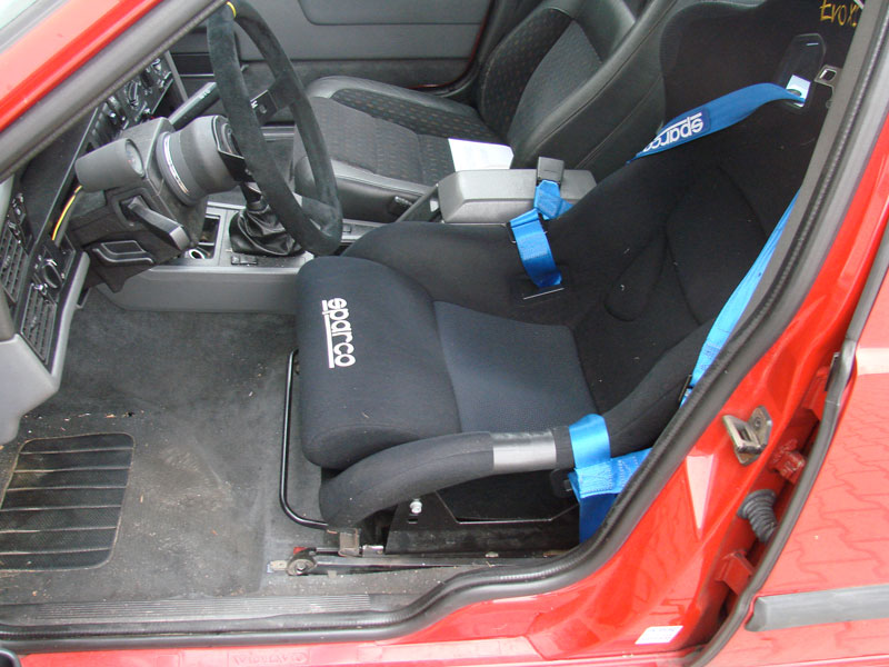

Afgelopen weekeinde de bestuurderstoel vervangen door een Sparco kuip uit de SD2. Stoel staat op een verstelbaar frame van een Volvo stoel en daarmee enkele centimeters hoger dan dat ie in de SD2 zat. Zou misschien nog een cm of anderhalf omlaag kunnen. Ik zit liever zo laag mogelijk in de auto zoals bij de SDM. Komende week ook de bijrijderkant vervangen door een Sparco.
