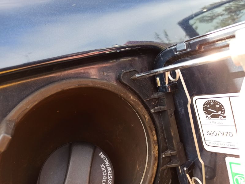

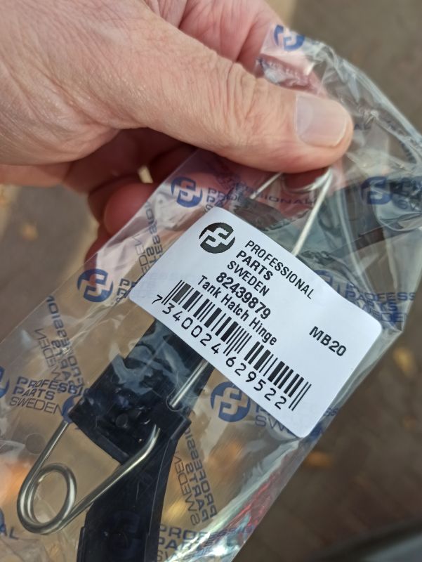

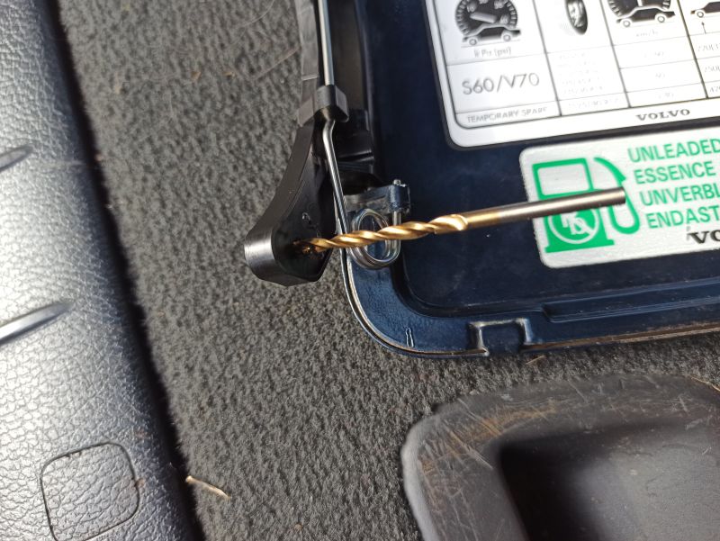

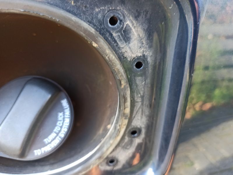

Het clipje dat het veertje van de tankklep vasthield was afgebroken.
Een nieuwe bij ES besteld. Was niet in het besef dat ik een onderdeel van Professional Parts bestelde.
De oudere forummers herinneren zich dat merk als ScanPech. Meestal niet veel soeps en soms heb je wél geluk.
Borgpennetjes van het oude scharnier naar binnen getikt. Het zijn er 4.
Vergeet niet de achter gebleven rubbertjes te verwijderen.
Breek de 4 pennetjes van het Proparts scharnier af en steek ze alvast een beetje in de gaatjes.
Mispoes! Dat past niet. Boor dus eerst de gaatjes met een 3mm boorje voor. Niet helemaal 3mm diep volstaat.
Naargeestig gepruts noem ik dat ;)

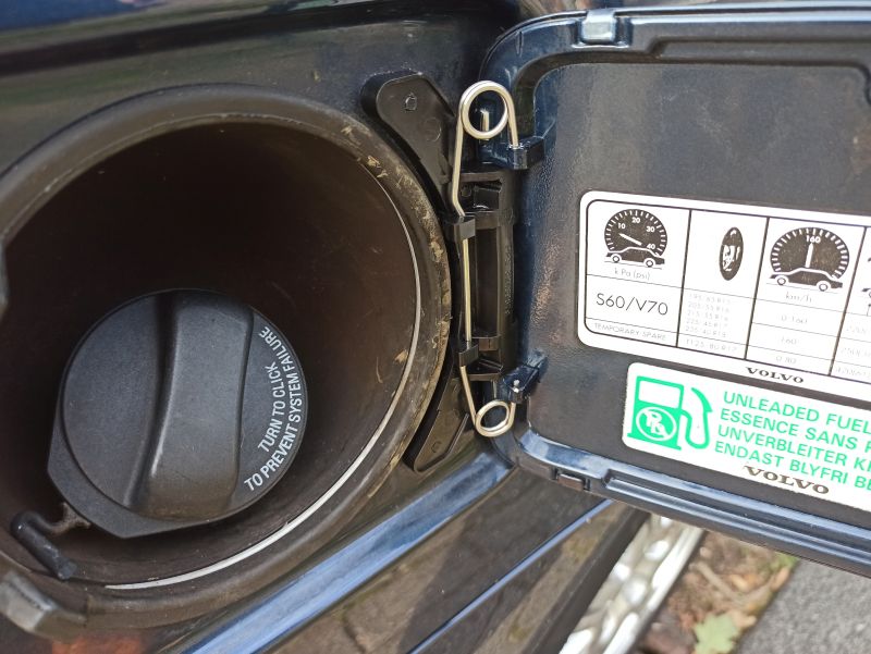

Klepje terug geplaatst dat nu wel weer mooi dicht en open klikt. Het slot had ik al eerder gedaan.
Ach ben het gepruts alweer vergeten.

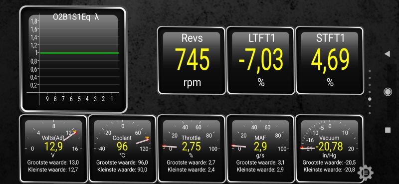

Even een "dash" van metertjes op de telefoon gemaakt en verbonden met de ECU.
Hierop ziet een beetje motorfluisteraar twee zaken niet goed gaan in het motor management:
-De LTFT (Long Term Fuel Trim) staat al behoorlijk laag.
Dat betekent dat de lambdasonde beweert dat het mengsel te rijk is.
Ik kies bewust voor het woord beweert. Meestal duid een afwijkende LTFT op een defect in de lambda sonde zelf.
Tuurlijk zijn er nog allemaal andere opties zoals lekkende injectoren maar ik houd het op de lambdasonde.
Het is sowieso slim bij een oude auto een aantal sensors gewoon te vervangen. Betalen zich vanzelf terug.
-De Coolant temperatuur is veel te hoog.
Kan weer verschillende redenen hebben. Vooralsnog vervang ik als eerste de temperatuursensor en de thermostaat.
Ergere dingen kan ik altijd later aan denken.
-Nog zo een verdachte sensor is de LMM. Uit de metertjes kan ik geen defect lezen maar dat is ook zo een no-brainer qua vervanging.

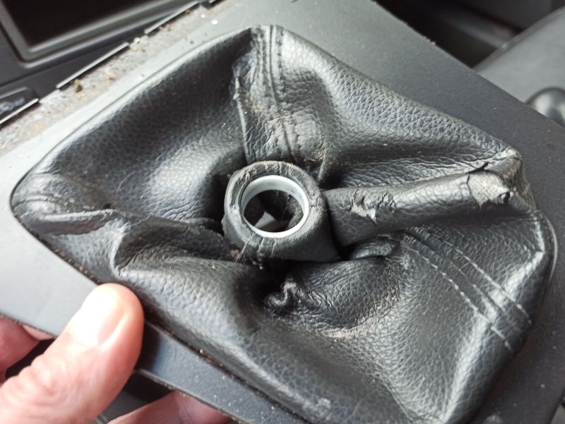

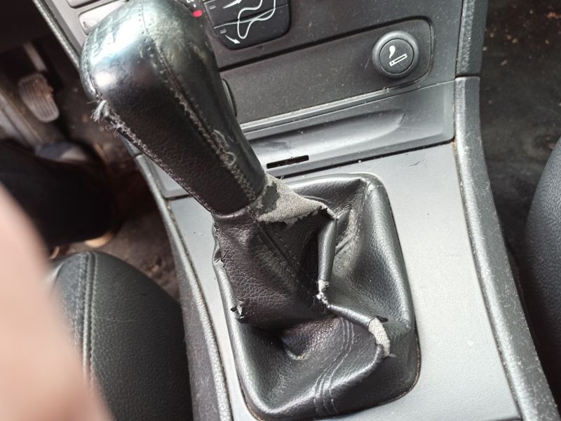

Dit kon natuurlijk niet zo blijven.
Dankzij de link van Snellebaksteen kon ik de pookhoes zo bestellen. De pookknop paste helaas niet goed dus die gaat terug.

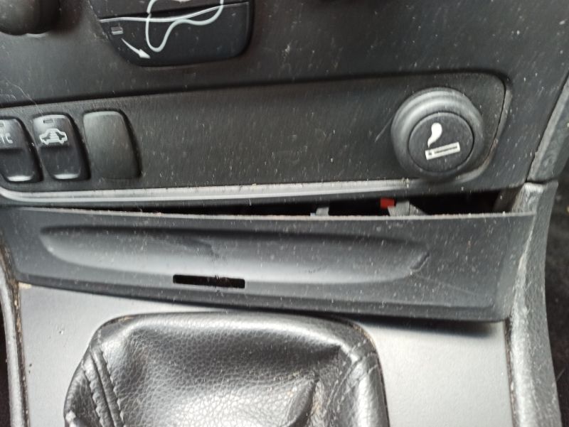

Eerst moest ik dit paneeltje verwijderen.

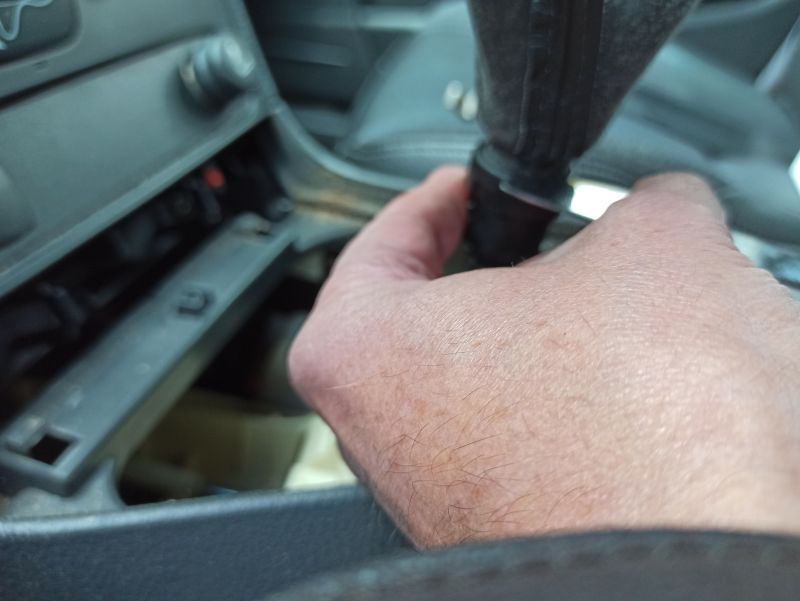

Daarna kan je het plateau van de pookhoes zo losklikken. Trek het plateau over de pookknop zodat de hoes binnenstebuite komt te zitten.
Met behulp van wat plats of op kracht kan je de kunststof ring die nu zichtbaar is naar beneden drukken. Weg van de pookknop.
De pookknop laat zich met gepaste kracht naar boven lostrekken. Nu is de hoes met plateau los en vrij.

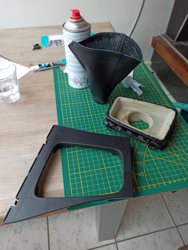

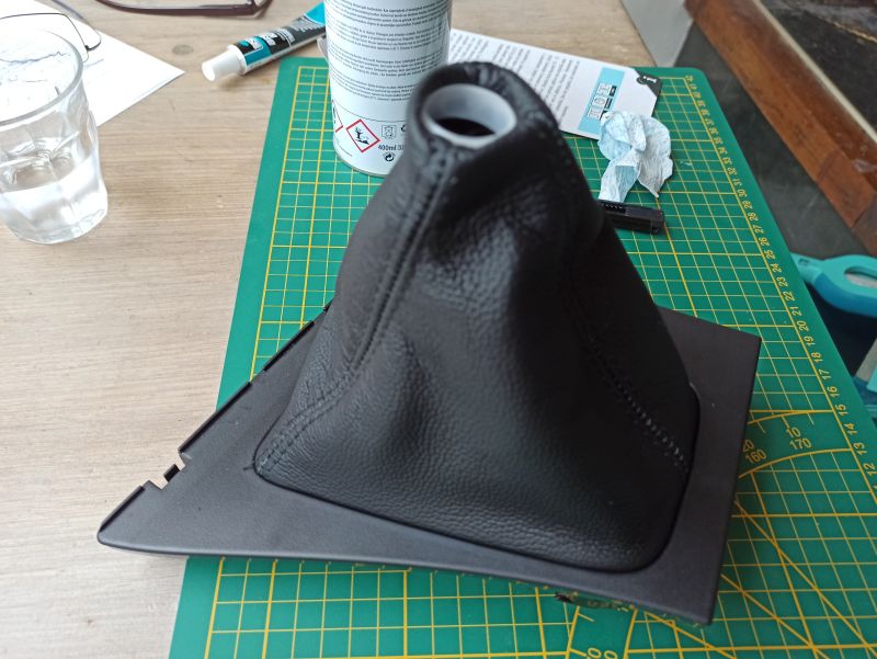

Het plateau heeft nog een binnenwerk. Klik dat los met de vier klikkertjes.
trek de vastgelijmde hoes los van het binnenwerk en leg de nieuwe hoes met wat Bison kit klaar. Het witte ringetje van de oude hoes kan je gebruiken behalve als het nieuwe leer dikker dan het oude is.
Voor het beeld:
Lijm de nieuwe hoes correct gepositioneerd aan de binnenplaat.

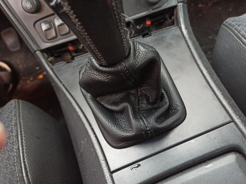

Alweer een stuk fijner.

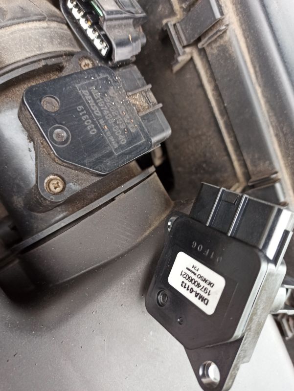

Als laatste verving ik uit voorzorg de LMM door een Denso exemplaar. Denso is OE.
Dit leverde geen verschil in rijcultuur op maar ach. Ik hoef niet meer aan dat onderdeel te denken.

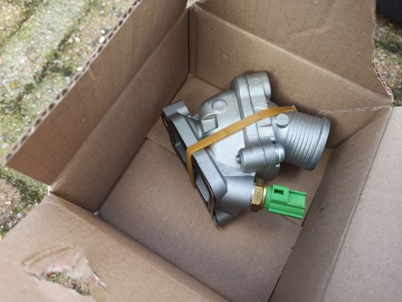

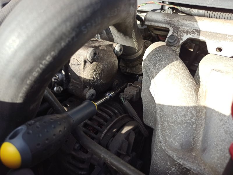

Vandaag was het de beurt aan het complete thermostaathuis. Bij de N willen ze dat je dat als geheel vervangt.
Als je een exemplaar van Bilstein bestelt vallen de kosten best mee. 74 euro incl pakking.
Mocht het je lukken de onderdeelnummers te achterhalen van de losse sensor (90 graden) en een losse thermostaat is het minder gepiel. Vergeet alleen niet een pakking te knippen of kopen.
Als je het complete thermostaathuis vervangt bestel dan op het onderdeelnummer dat Vida aangeeft en werk niet met de car-selector van bv Winparts!
Hun database bevat een fout. En let op het serienummer. ;)
Laat het elastiek zitten!

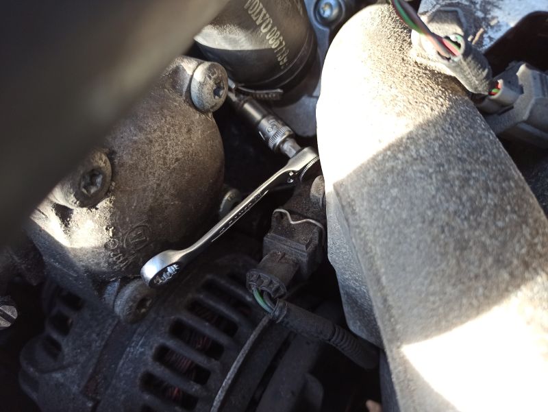

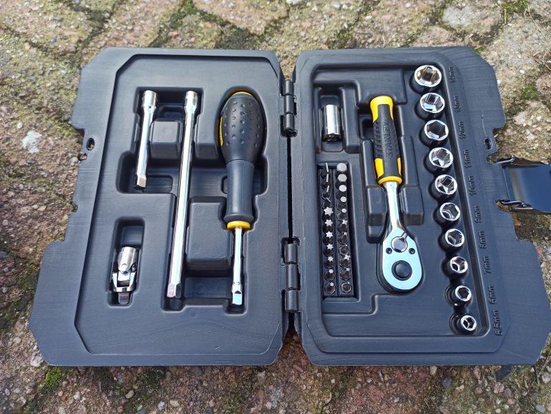

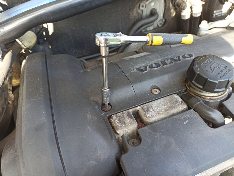

Ik heb altijd een minimaal ratelsetje in de auto liggen. Helaas, dat is per ongeluk weggegaan met de R.
Dus maar snel naar de naburige Gamma gegaan. Helaas hadden ze geen Bahco doppensets meer maar alleen het huismerk of Stanley.
Ik ben niet weg van Stanley gereedschap maar het moest maar.
Achteraf bleken de twee verlengdingessen bij deze klus zeer goed van pas te komen.  Dus toch blij met de aankoop.

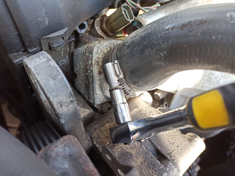

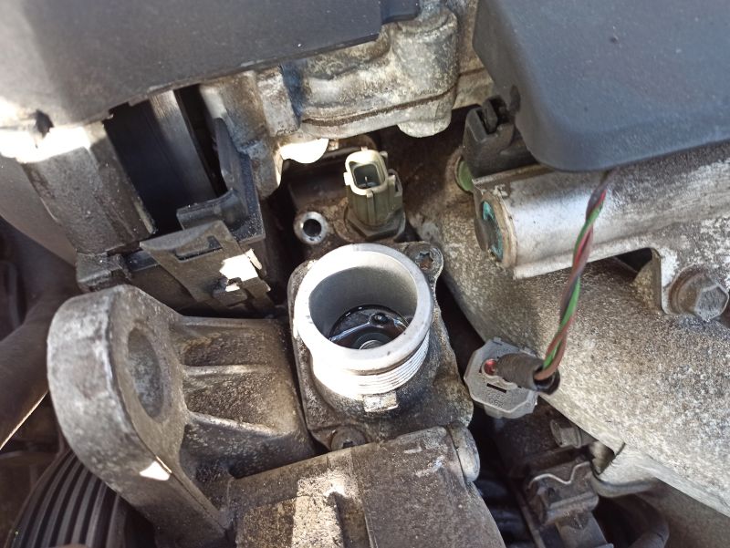

In het midden onder en links boven het thermostaathuis zit een torx nummer 30. Je hebt hier geen knietjes nodig.
Normaal zou ik de rubber buis eerst verwijderen maar de klem zat op een volslagen onbereikbare plek.
Connector van de temperatuursensor losgeklikt en ik kon bij de klem.
Een gedeelte van de distributiekap gelost om meer ruimte te hebben.
Het huis kan er nu echt met wat handigheid uit al wilde ik dat eerst niet geloven.
Eerst de dichtstbijzijnde kant over het randje en dan het achterste gedeelte omhoog en sturen door de inkeping erboven.
Bij het terugmonteren van de kvs slang de klem logischer geplaatst.
De slang is nog niet uitgedroogd maar stamt wel uit 2003. Vervangen dus!
Bij het plaatsen van het nieuwe huis helpt het elastiek je de pakking op zijn plaats te houden, samen met de twee bouten door de gaten.
Als die bouten een beetje aangedraaid zijn kan je het elastiek doorknippen en verwijderen.
Even een korte rit gemaakt. Het viel op dat de motor veel sneller op temperatuur was en de sensor de juiste temperatuur aangaf. Al zie je dat verschil op de dash metertjes niet.

1/4 setje is wel vrij essentieel, ik heb een 1/4 Facom Nano setje:
https://www.facom.be/producten/Ultra-compacte-koffers-FACOM.html?request_locale=nl
Super compact en super tevreden over!! (Toegegeven, wel wat duurder dan gamma spul, maar af en toe op marktplaats te vinden voor leuke prijs)
Het krulsnoertje van je tankdop is kapot.
Ook te vinden op Ali voor heel weinig.
