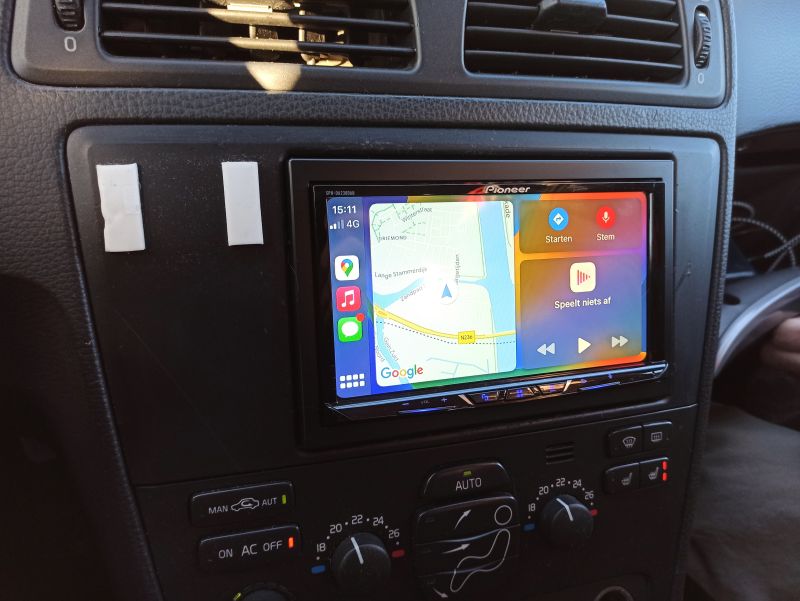

Gisteren kwam er een leuk pakketje binnen met daarin de Pioneer SPH-DA230DAB.
Een opmerkelijk goed klinkende radio met Apple Carplay en Google-Auto. Wat wil zeggen dat hij, zodra hij verbonden is met je telefoon, de bediening voor je telefoon wordt.
Dat werkt met Google Maps, Spotify, Whatsapp etc.
Commando's spreek je in. En berichten kunnen worden voorgelezen.
Vandaag heb ik hem ingebouwd. De Parrot die in de auto zat was erg netjes ingebouwd. Dus zonder modificaties aan de auto bedrading. Was dus in minuten snel verwijderd.
Was daar heel blij mee.
Alleen die zelfklevende dubbelzijdige plakkers moet ik nog netjes wegkrijgen.
De meegeleverde DAB+ raamantenne is wel erg groot en wil aan een kant met de massa van de auto verbonden zijn.
Kijken of dat anders kan.
