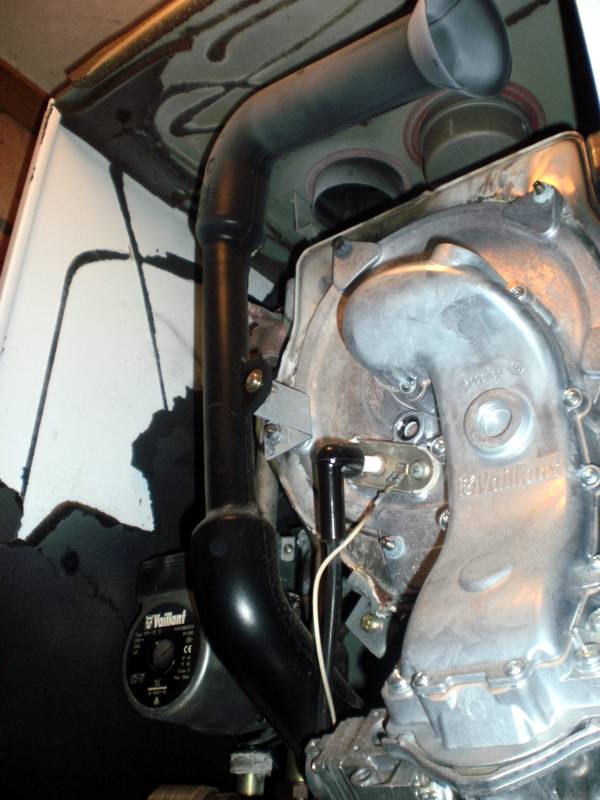

Maar eens gekeken hoe de cv ketel haar programma doorliep.
Even verwarmen, uit, pomp naloop, wachttijd en weer paar minuten verwarmen.
En dat herhaalde zich iedere paar minuten. Geen wonder dat het niet warmer dan 15 graden werd.
Dit kan o.a. duiden op onvoldoende trek.
Nadat ik het front van de ketel verwijderd had zag ik een ruimte gevuld met vlokken verpulverd isolatiemateriaal.
Geen wonder dat de luchttoevoer niet in orde was. Ook zullen de diverse temperatuur sensoren bizarre waarden aangegeven hebben.
De ergste vlokken verwijderd voor een eerste test. Het was immers zaterdag, dus ik moetst mijn conclusie snel trekken.
De warmtewinkel sluit om 14:00 dus ik moest snel zijn als ik nog onderdelen nodig had.
Het isolatie (geluidwerend?) materiaal links, rechts en boven was volledig tot poeder vergaan.
Hier een plaatje halverwege het schoonmaken. Daarvoor leek de ruimte vol met zwarte vlokken.
En ja hoor de ketel deed het weer naar behoren.
De rest van het isolatiemaeriaal volledig verwijded.
