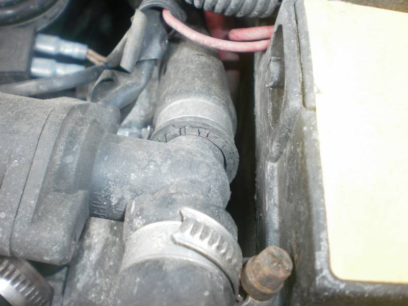

Na demontage van de regelaar bleek het draaiende schuifje niet meer te bewegen bij rustig heen en weer kantelen.
Echt vies was de regelaar niet. Zeker gezien het gegeven dat de vorige reinigings en smeerbeurt nog geen half jaar
geleden was, vermoed ik dat de lagertjes het toch wel gehad hebben. Zie ook plaatje 2.

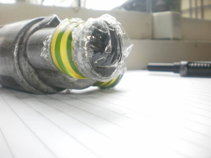

De regelaar goed gevuld met remmenreiniger en bij gebrek aan twee kurken de boel provisorisch afgesloten met wat tape en een boterhammenzakje.
Dit leverde een leuk "kijkglaasje" op:

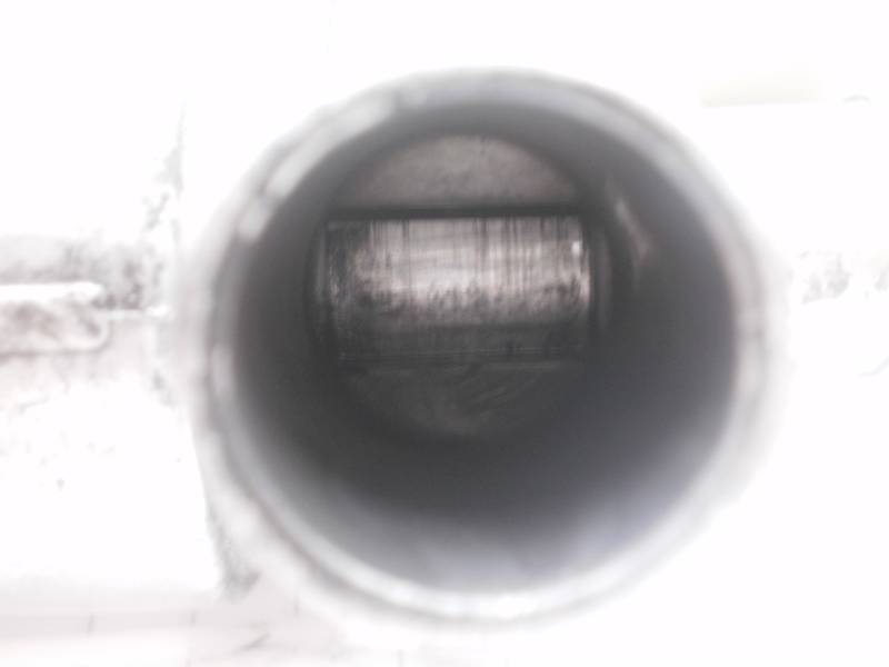

Echt veel troep kwam er niet vanaf. Je ziet wel hoe het "rotortje" ingekrast is. Vermoedelijk door te veel speling in de lagers:
Nog wat verder gepoetst en gebadderd met remmenreiniger tot hij weer lekker gangbaar was.

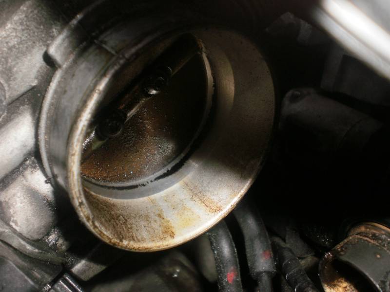

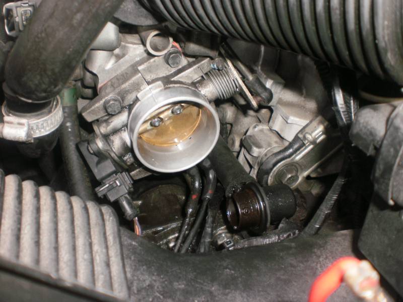

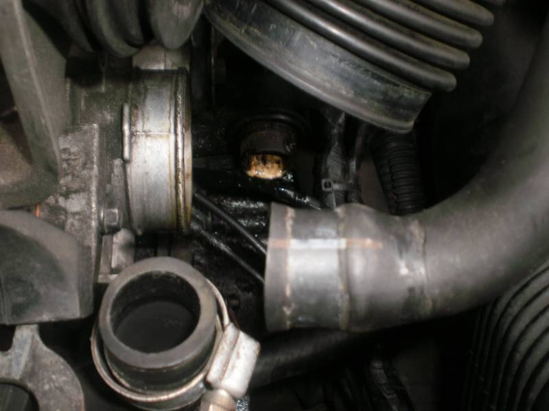

Ach nu ik toch wat werkruimte had, meteen maar het gasklephuis met haar twee gaatjes en de carter retourleiding schoongemaakt.
De laatste tijd veel korte ritjes gemaakt. Zeker in combinatie met het weer zal dat wel wat sludge opgeleverd hebben.
De vlamdover had ik al lange tijd terug al weggegooid.
Viespeuken die 10 kleppers ;) :
Gasklephuis ergens begin deze zomer schoongemaakt. Zo trof ik het vanmiddag aan:
Niet dramatisch, de twee kleine gaatjes onderin waren nog open, maar als je toch bezig bent.
Dit oogt frisser:
