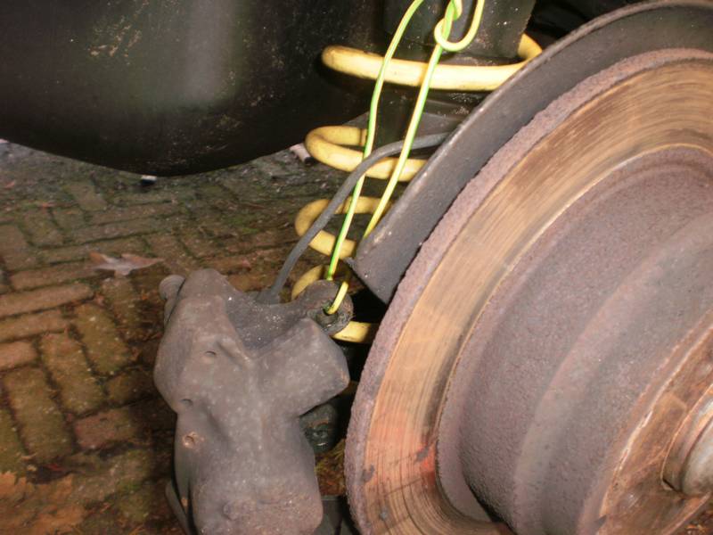

Paspen uit de remschijf achter en de klauw "netjes" opgehangen.

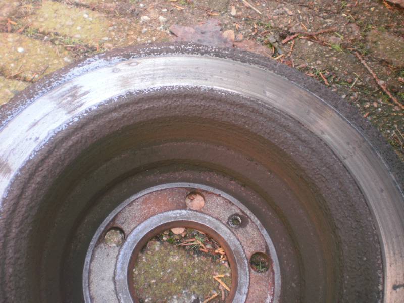

De rechter remschijf er af en even schrikken van het slijtpatroon aan de binnenkant:
Iets om op niet te lange termijn rigoreus aan te pakken:
Schijven, blokken en de inmiddels scheef drukkende klauw vervangen.
Links en rechts uiteraard.
Zo voorkom je vreemde fenomenen als trillen bij remmen. Echt niet nodig.

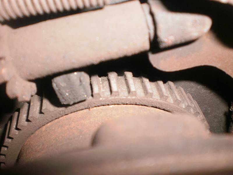

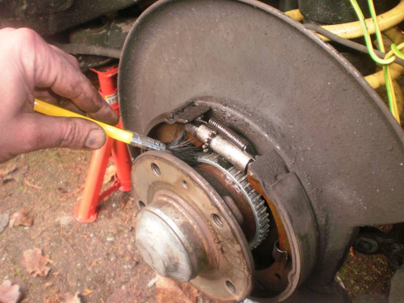

Het "schone" deel van de ABS krans. Niet zichtbaar is de laag prut elders en tussen de krans en de sensor.
Met remmenreiniger en een oud kwastje de boel links en rechts opgekuisd.
De bewegende delen van de handrem gesmeerd waar nodig.
Tijd om de handremmen te stellen. Ik heb hier al eens eerder overt gekletst, maar je zit sneller in de buurt als je het tandwieltje
zonder remschijf zo instelt dat de schijf er maar net weer op kan.
Uiteraard moet je de binnenkant van de schijf van te voren ontdoen van roestresten.
Wel zo geschiedde. bij 4 tikjes begin van handremwerking, bij 5 een "lock"

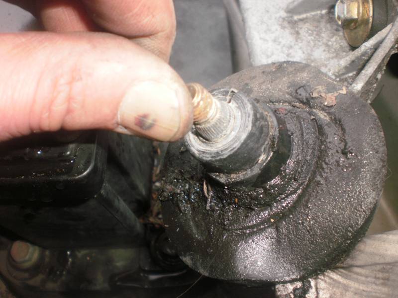

De linker ruitenwisser van Saskia deed van zwabberdiezwabber.
Haar enige taak leek het vriendelijk toezwaaien van de tegenliggers.
Het lager van de linker wisser arm was volledig door.
Tijd om de ruitenwisserunit te vervangen.
Als eerste mijn dank aan Dirk, ja de enige echte 342.
Eerst een ergernisje:

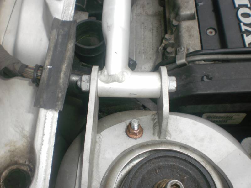

Als je de bouten van de veerpootbrug volgens de regels vastzet heb je een probleem:
De parafaan kan er alleen netjes uit als je de veerpootbrug compleet demonteert.
Onhandig.

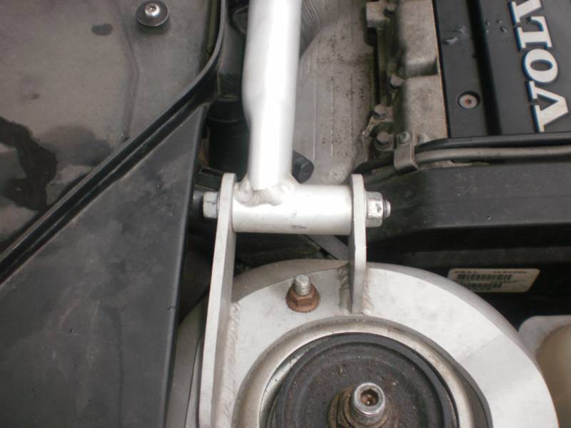

Zo zitten ze goed:
Het zwabberlager:

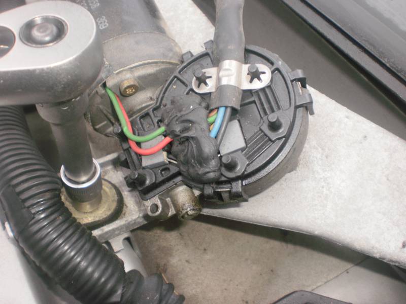

Detail van de oude unit.
Isolatie van het soldeerwerk.
De "nieuwe"had dit niet, dus maar keurig wat kit er op aangebracht.

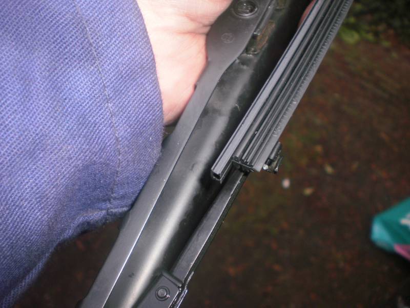

Niewe wisserbladen:

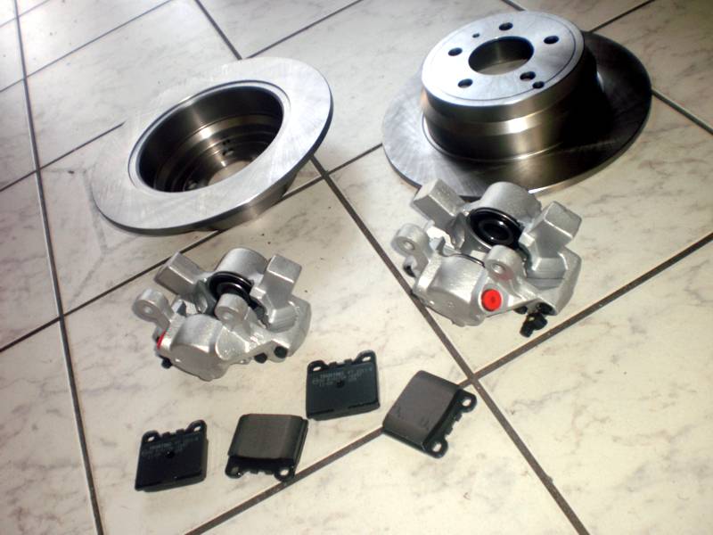

Vanwege dit slijtpatroon van de achterschijf:
Dit besteld en gekregen:
Petje af voor Scandcar voor de snelle levering!
Gisteren tegen het middaguur besteld en vanmorgen binnen.
