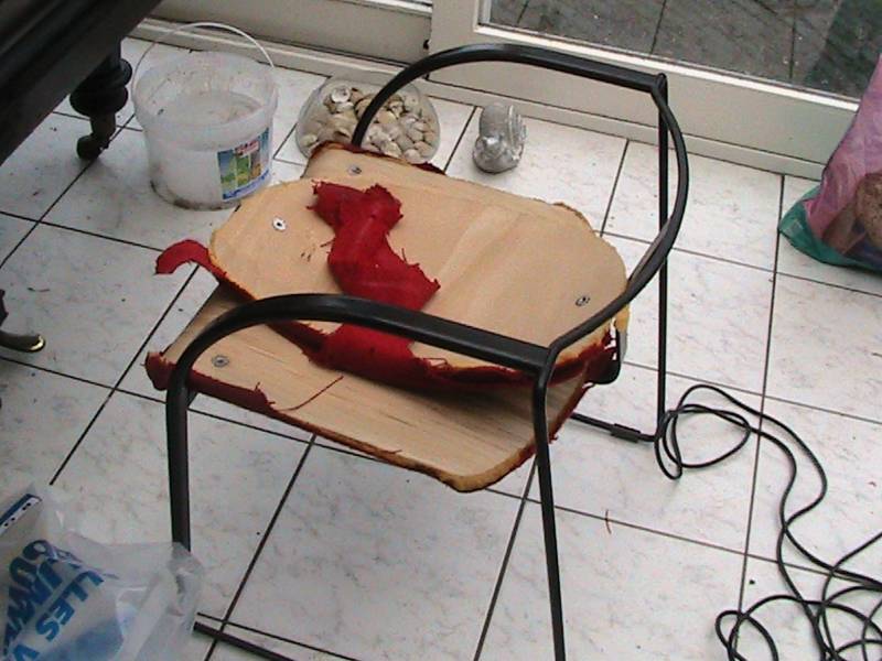

Het loshalen van de bekleding was minder leuk dan ik dacht. De stoelen bleken gefabriceerd te zijn in een land waar nietjes gratis zijn.
Als het er een paar honderd per stoel waren overdrijf ik niet.
Hieronder zie je een andere reden om de zitting en de leuning te bedekken met een paar laagjes dun triplex.
De moeren in het hout wil je niet zien of voelen.

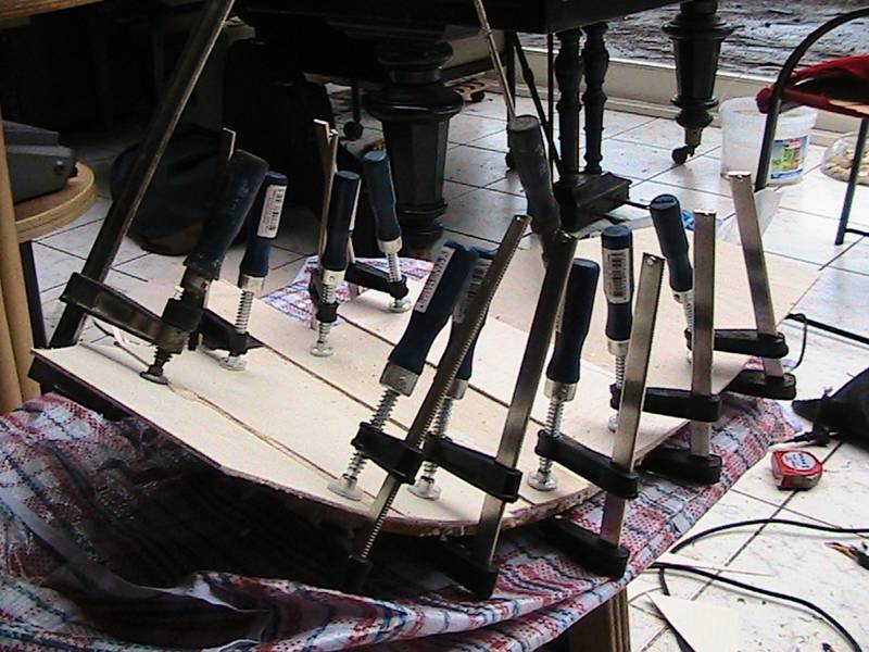

Het lijmen van twee laagjes triplex op de rugleuning was goed te doen. De dunne triplex laagjes konden deze kromming goed aan.

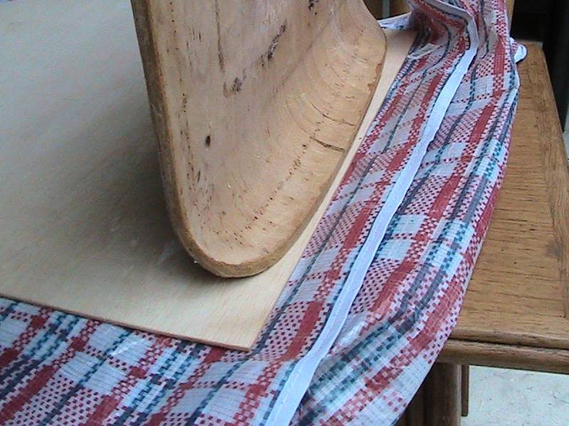

Anders was het bij de zitting:
Hiervoor heb ik buig triplex bij de Gamma gehaald, dat kon die scherpe bocht net aan.

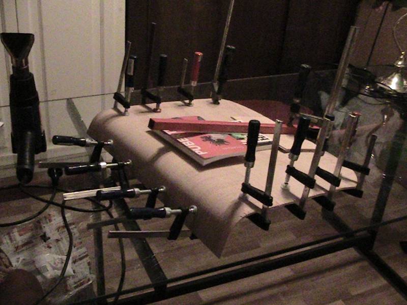

De verlijming van de laatste laag buigtriplex op de zitting:
(De zitting heeft nog een zekere mate van welving, vandaar het gedoe met die boeken, die de boel net even extra moeten aandrukken op de juiste plek.)
Het gebruik van triplex en buigtriplex bezorgt me wel een kleurprobleem, maar ik denk dat ik dat met een donkerder tint Glitsa voor het lichtere hout redelijk kan oplossen.Of e.v.t. Pigment en zelf mengen.

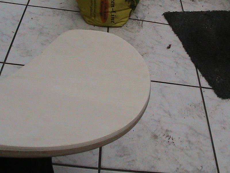

Na het eerste schuren:

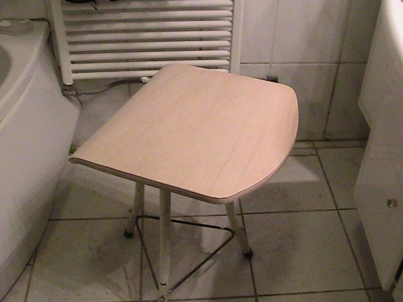

Toen mocht ik in de badkamer verder stof gaan maken, de woonkamer zat inmiddels onder.
Nu liggen ze na een eerste laagje lak te drogen op een veilig plekje.

Ik vrees dat er in de wijde omtrek van Diemen geen lijmtangen te koop meer zijn.
Onvoorstelbaar die krachten die op het hout komen bij het buigen.
Dat buigtriplex is wel erg leuk spul. b.t.w.
