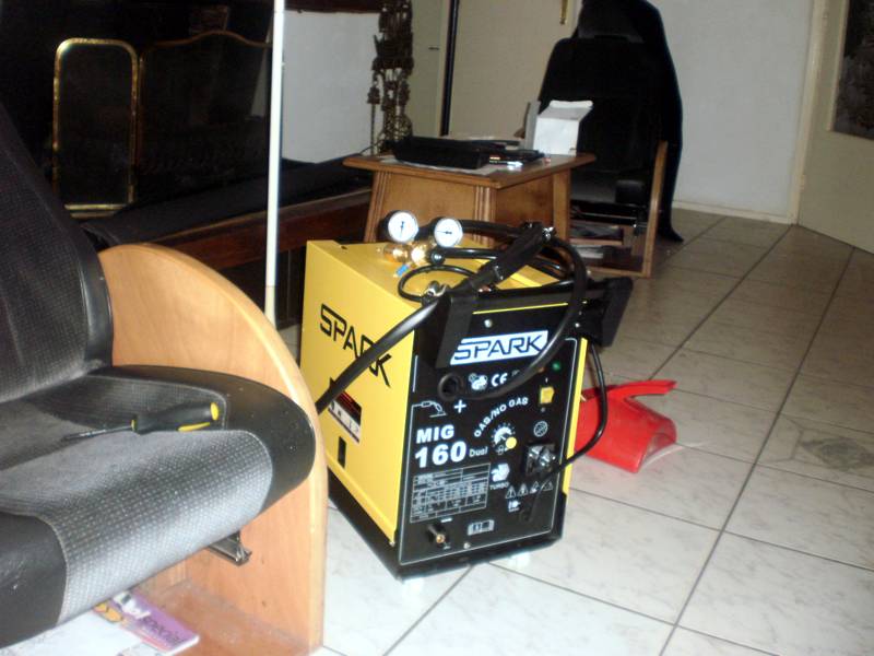

Hoi, hoi, hoi!
Vrijdag is het apparaat binnen gekomen.
Helaas was zo'n beetje alles op gasflessengebied in de buurt vandaag gesloten.
Ik moet dus even wachten tot de werkweek begint om te kunnen spelen.
IRL is zo'n apparaat best imposant qua formaat.
Ik kan alleen maar zeggen dat de draaddoorvoer goed werkt. ;)

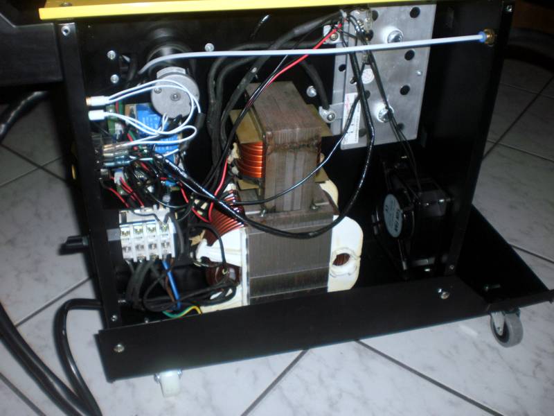

Maar eerst de binnenkant van het zojuist aangeschafte lasapparaat.
Ik heb als afwijking elektrische apparaten eerst open te maken alvorens ze in gebruik te nemen.
Halfbakken contacten of slordigheden bij de montage kunnen de levensduur van een apparaat bekorten.
Geen tegenvaller:
Waar nodig zijn de draden van hittebeschermende ommanteling voorzien, krimpkous waar nodig en hulsjes over de stekers.
Keurig.

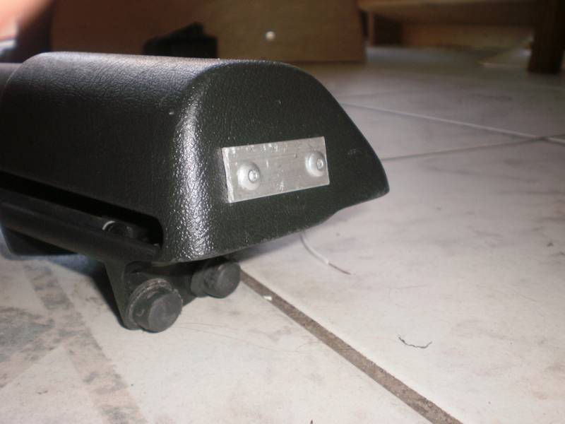

Terug naar de rolhoes.

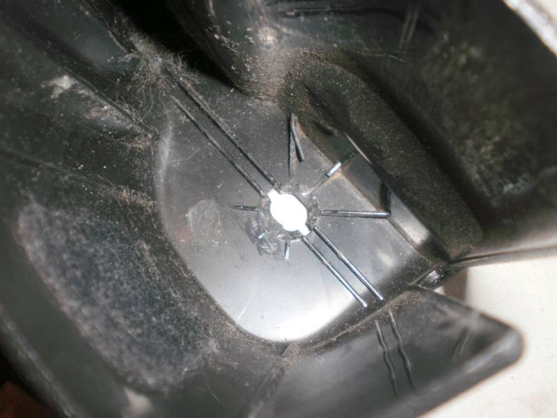

Een goede kennis van ons kwam laatst langs met de rolhoes van een V70 classic.
Hij had hem laten vallen met een voorspelbaar resultaat:
Tijd om het grote rolhoezentopic te lezen:
http://www.volvo850forum.nl/index.php/topic,11205.0.html
Ik heb het wat anders aangepakt.
Achteraf een wat lompe niet mooie methode, maar wel erg stevig.

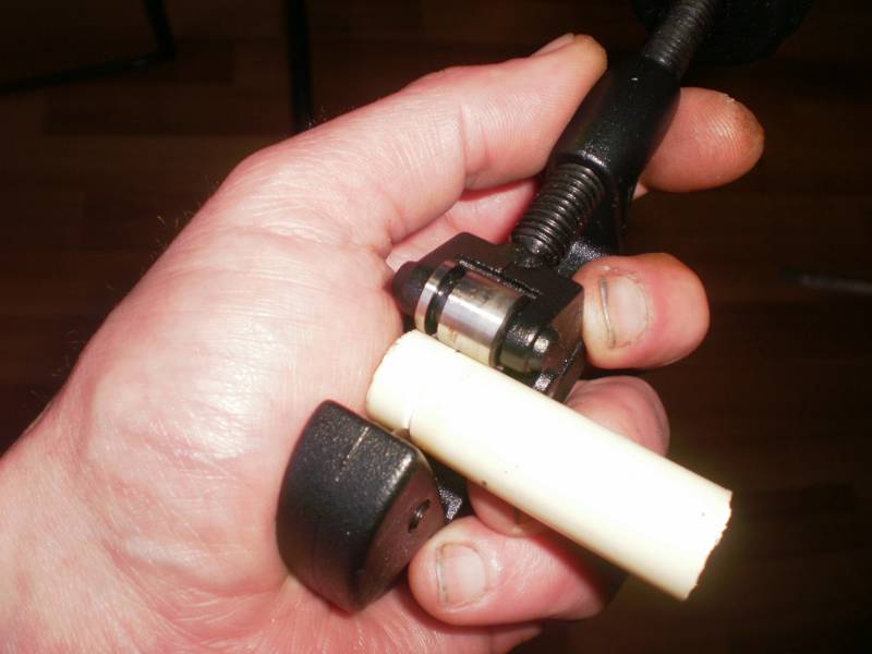

Wat mij tegenstond bij een aantal oplossingen was dat er vrij hoge torsiekrachten op een ingesneden pijp komen.
Om het effect daarvan tegen te gaan van een pvc buis een 8mm. ringetje afgesneden.
Op deze manier kunnen de torderende krachten de twee halfronde stukken kunststof niet uit elkaar drijven.

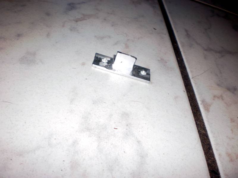

Van een stukje dural T profiel dit gemaakt:
Ik heb er voor gezorgd dat het smalle stukje wat taps toeloopt.
Zo past het wat makkelijker in de spleet van de rolhoeskern.

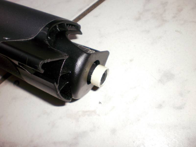

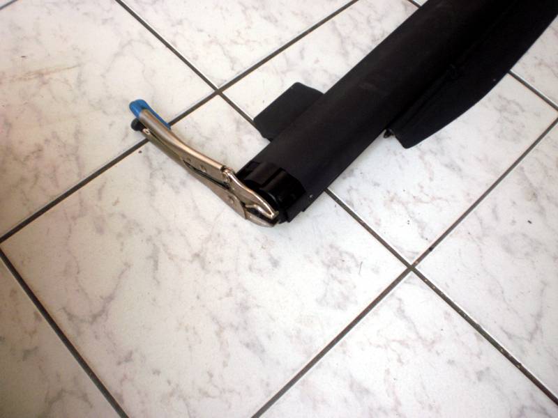

Terwijl de rolhoes aan één kant gespannen was, de boel aan de andere kant geborgd met een griptang.
Het T profiel kan niet aan de binnenkant. De rolhoes kan dan niet genoeg ingedrukt worden om hem te plaatsen.
Het resultaat:
Nogmaals niet subtiel, niet mooi, maar wel heel stevig.
Als je de kanten mooi afschuint onder een hoek van 45 graden en het zwart spuit lijkt het misschien nog wat.
Als ik het zelfde had zou ik liever kiezen voor een mooi 2e hands exemplaar.
Op naar de lijnolie!
Proost.
Yits

Koperen spoelen in het machientje? ding is zijn gewicht wss al in koper waard  ;D
Heb je nog een paar pics van het draaddoorvoer mechaniekske?
