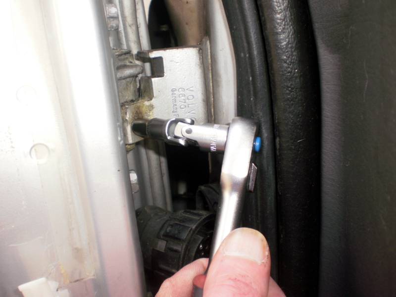

Fred had last van een knak knak in de linkerdeur.
Twee mogelijkheden: Deurvanger kapot, of het laswerk aan de koets gescheurd.
Het was het laatste. Maar er waren meer ergernisjes aan die deur.
Wat gerammel en een wel erg los voelende binnenhandgreep.
Om de koetskant prettig te lassen moest de deur er uit.

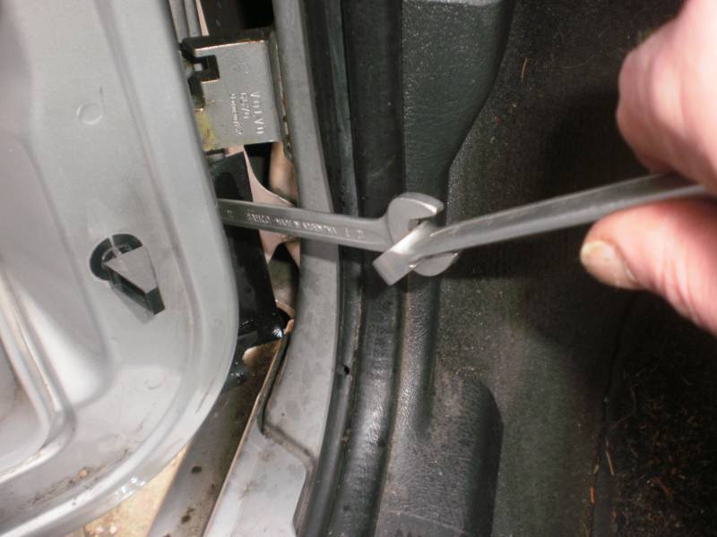

Normaal hoef je dan alleen één boutje van de deurvanger los te maken en twee van deze jongens los te draaien:
Kabeltje los en optillen maar. Als je de deur daarna weer terug plaatst hoef je hem niet uit te lijnen.

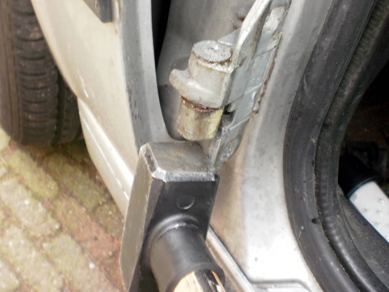

Ehh nee, niet bij roffel Fred. De onderste pen van het scharnier had zich lekker vastgerot in de omhulling.
Dan maar de vier bouten aan de deurzijde los.
Het scharnier heb ik een flinke WD40 douche gegeven. Daarna deed de moker de rest.
Zo kan ik de deur de volgende keer wel normaal demonteren.

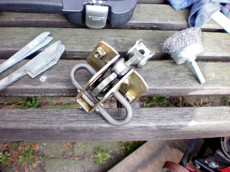

De deurvanger zat onder een dikke laag van alle mogelijke vetten die ooit uitgevonden zijn, dus maar eens lekker schoongemaakt.
Kogellagervet er op en terug in de deur.

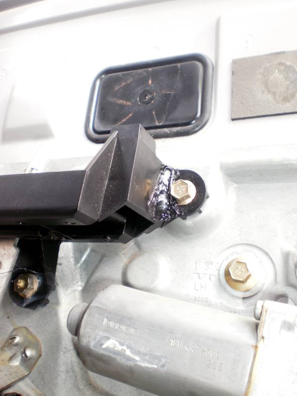

Dat de binnenhandgreep van de deur los aanvoelde was niet vreemd:

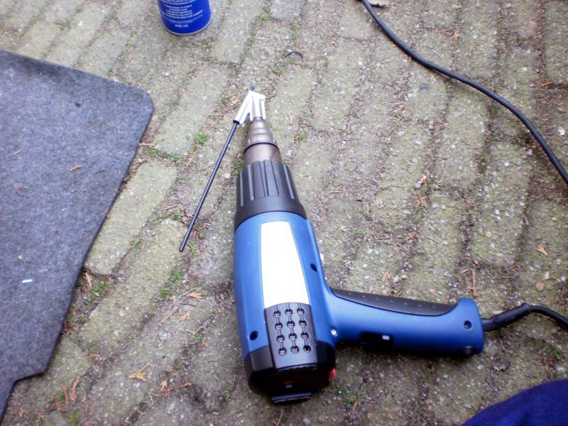

Geen nood, daarvoor is het hete lucht pistool ideaal.
Met het juiste opzetstukje en het juiste (ABS) kunststof draad.
Waar dun plaatwerk lassen me gewoon slecht afgaat, gaat het kunststof solderen (ja geen lassen) steeds fijner.
Nog even de boven en onderkant en het is weer stevig als vanouds.
Slijp een V vorm is de groef (alleen bij een platte verbinding, niet bij haakse). Zorg voor een goede aanhechting, maar verhit niet door en door.
Met name de juiste snelheid van de draadtoevoer is heel belangrijk en je krijgt maar één kans.
Neem absoluut een hete lucht pistool met thermostaat.
Merken als Steinel en Leister zijn goed.

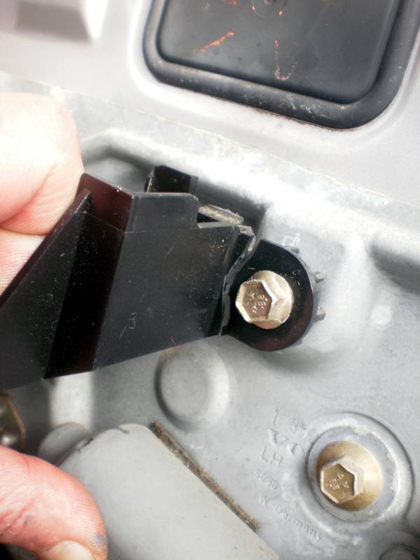

Oh ja deze deur komt uit een Alter-I.
Heel grappig, dat zie je ook aan bovenstaande foto:
De twee bouten onder de bekledingsplaat werden niet gebruikt.
Sterker nog, de moergaten waren zelf afgedicht.
Nog zo'n leuk plekje.
Boven het afgebroken lipje zie je ook een scheur van 10 cm.
Netjes vastgesoldeerd.
Meteen alles aan kabels en connectoren wat beter vast gezet met trekbandjes tegen het gerammel.

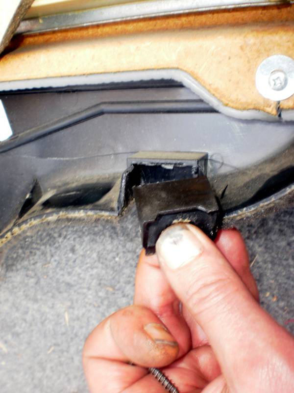

Het is verleidelijk de moertjes die de het stoffengedeelte van het deurpaneel verbinden met het kunststof,
aan te draaien. Doe dat niet. Hier moet een beetje speling zitten zodat het paneel mooi aan kan sluiten op de deur.
