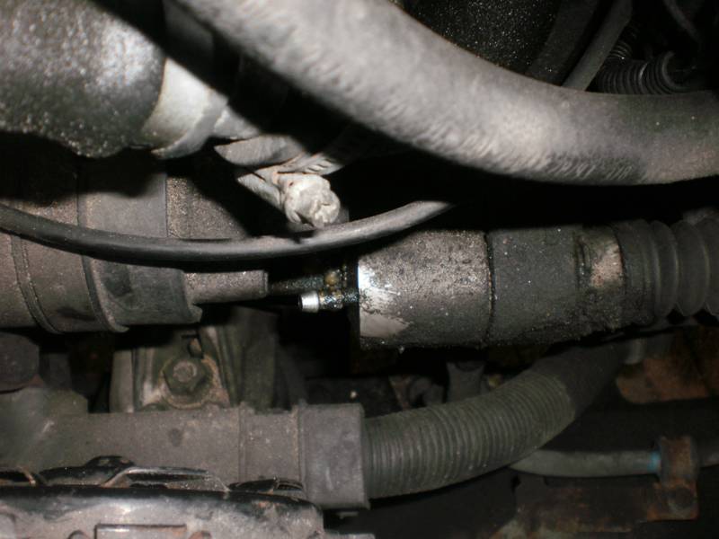

Haal de ontluchtingsnippel van de oude er af met een goede steeksleutel 7.
Houd een opvangbakje en een doekje paraat.
Je ziet hier één van de lekplekken. De andere lekkage was bij de zuiger.

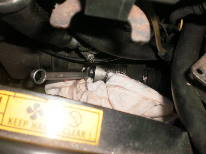

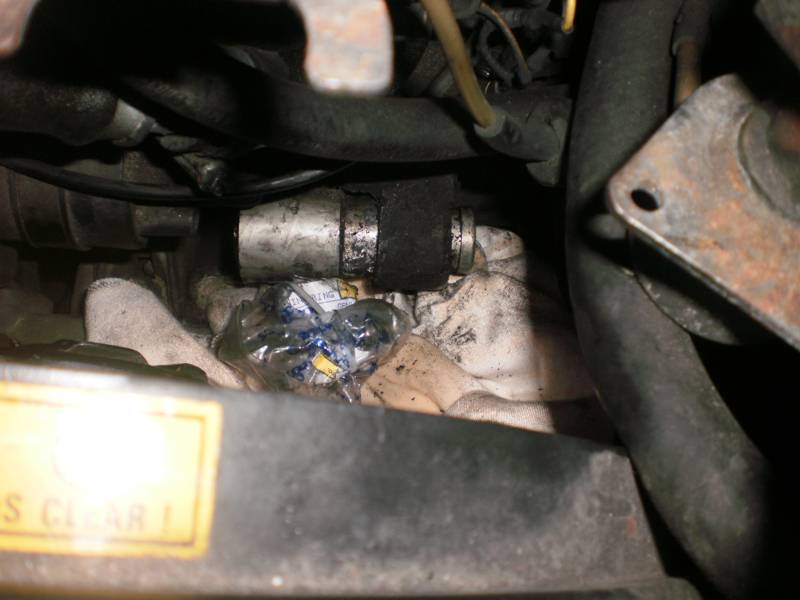

Nu kan je bij de hydraulische aansluiting. Draai deze los met een goede steeksleutel 12.
Voor een halfopen ring heb je niet echt lekker de ruimte.
Maak de hydraulische aansluiting goed schoon en verpak die in een plastic zakje tegen de troep.

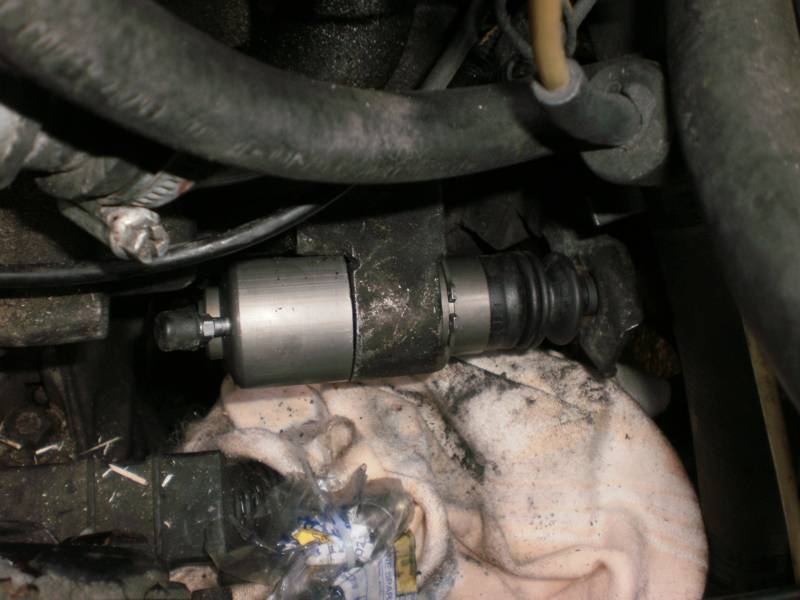

Maak de seegerring los en schuif de cilinder naar links uit de ring.
De cilinder heeft een veer die plaatsing van de nieuwe bemoeilijkt.

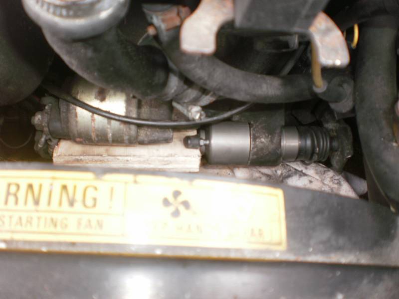

Haal het plastic kapje van de startmotor. Zaag van een stukje 18mm multiplex een strook van 12 cm.
Schuin dat strookje aan het uiteinde met 6mm af.
Laat het doorzichtige beschermdopje nog even op de nieuwe cilinder.
Terwijl je de nieuwe cilinder voorzichtig met de platte kant naar achteren door de ring schuift,
duw je het blokje tussen de + aansluiting van de startmotor en de cilinder. Zo blijft de cilinder op zijn plek en heb je je handen vrij.

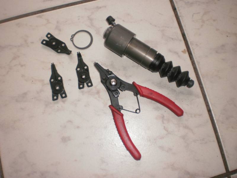

Zorg voor een Seeger ring tangetje:
Door het houten blokje heb je nu beide handen vrij om de ring te plaatsen in de riggel van de cilinder.

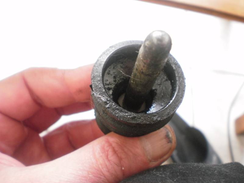

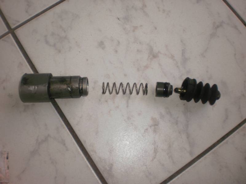

Wat onderzoek op de oude cilinder gedaan.
Ik kan mij nu goed voorstellen dat ze te reviseren zijn.
In basis zou het vervangen van één rubber ring, een veer en een "stokje" voldoende zijn.
De ring heeft wel een aparte vorm. Geen standaard werk.
OK. De lekkage bij de hydraulische invoer is verklaarbaar.
Die moet ooit open zijn geweest, er was troep ingesloten tussen de flens het einde van de schroefdraad in de cilinder.
Ooit is er niet schoon genoeg gewerkt.
De grotere lekkage is ook zichtbaar:
Je ziet aan het einde van daar waar de zuiger beweegt een vuilophopingspatroon.
Behalve aan één kant. Het dichtingsrubber om de zuiger is te smal geworden, of de zuiger is gekanteld.
Dat laatste kan alleen als de zuiger voorbij het werkbereik is gekomen. Zeg maar een stukje naar buiten.
-edit- of de veer niet meer recht of met voldoende kracht drukt.
In ieder geval vond de vloeistof vrij baan langs één kant van het afdichtingsrubber.
Morgen even meten of de cilinder werkelijk buiten haar bereik heeft moeten werken.

Hier zie je de oude cilinder van binnen (zuiger verkeerd om op plaatje):
De lekkende aansluiting:

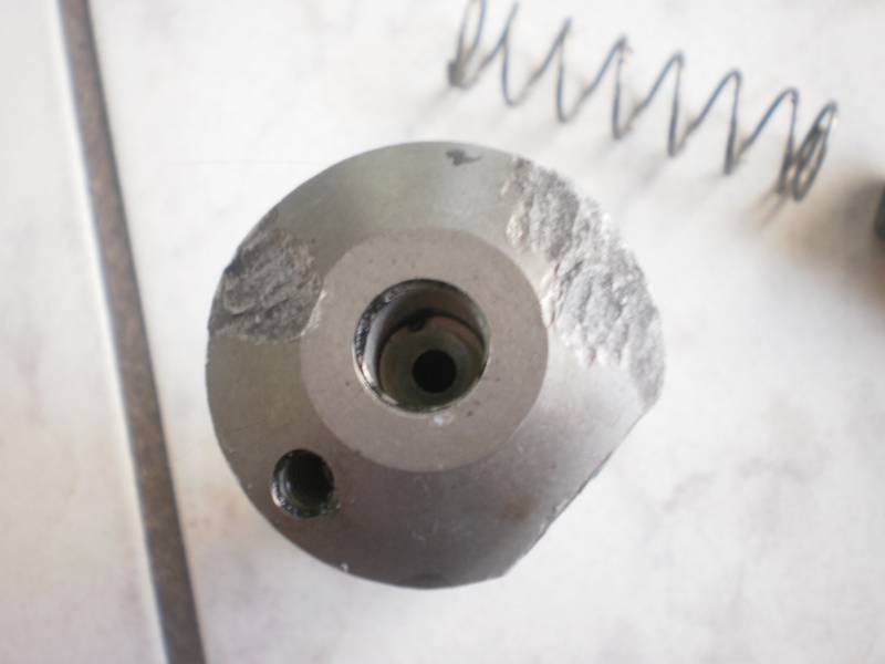

Interessante afdrukken op de achterkant overigens.
Het drijfnatte rubber om het palletje:
Het ergste droop er bij demontage direct uit.
Het lijkt wel op cavitatie. Dat treedt echter alleen op bij hydraulische pompen die veel volume verpompen bij plotselinge drukval. (cavitatie = imploderende luchtbelletjes).
Ben
Is daar niet gewoon met een hamer of een sleutel op gemept?
Dat gebeur blijkbaar wel vaker. Ik heb ook een exemplaar waar met een hamer op gemept is.
