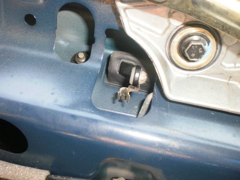

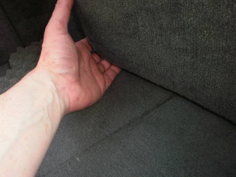

Sinds eergisteren gaat de estate achterklep niet meer via het slot, de afstandbediening of de kindersluiproute open.
In de brandende zon in de kofferruimte van mijn roffel gekropen met de vraag hoe je de bekleding van binnenuit loskrijgt.

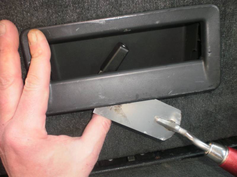

Het bekende werk:
Met gepast geweld naar boven trekken:
Naar me toe:

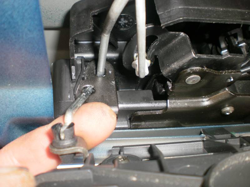

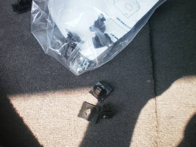

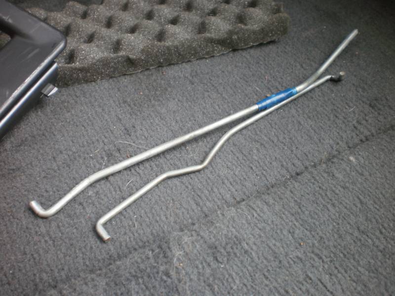

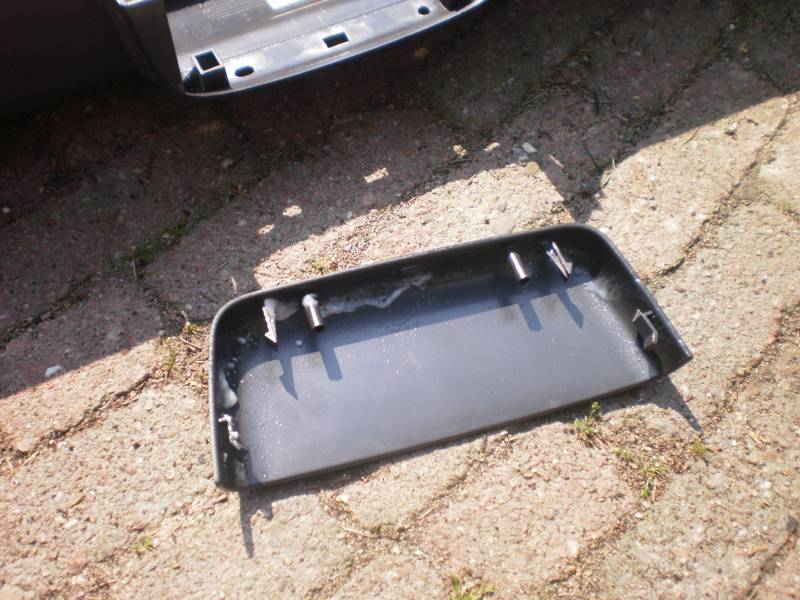

Één van de twee palletjes was hier losgeschoten.
Het borg klemmetje zekerheidshalve maar wat bijgebogen.
Bijde pennetjes waren aan één kant los.
Pielen met palletjes:
Blijf het een merkwaardig geval vinden.
Als estate bezitter moet je ten allen tijden een achterklep reparatiesetje voorradig hebben.

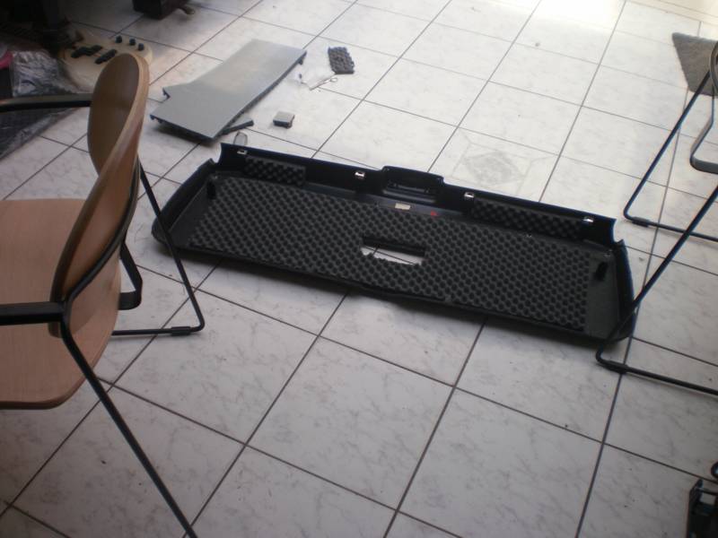

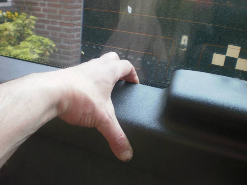

Nu ik toch zo vrolijk bezig was meteen weer wat piepjes en rammeltjes aangepakt.
De randen van het kapje wat ingevet tegen het gepiep.
Met het gerammel van de bekleding had ik het helemaal gehad.
Uiteindelijk heb ik rondom, de randen (binnen en buiten) wat meer ruimte vrij moeten maken voor een prettige passing.
Houd rekening met de noodzakelijke vrije ruimte voor het ruitenwisser mechaniek.
Zelf dan krijg je de handgreep plaat er moeilijk in.
Misschien is zelfklevende bitumen een makkelijker oplossing.
In ieder geval blijkt deze aanpak goed te werken.

Ik heb acoustisch dempend materiaal van Isover gebruikt.
Wat je wil is niet alleen losse delen zoals kabels borgen, met tie-wraps, maar vooral een groot dun resonerend oppervlak haar resonantie ontnemen.
Het zelfklevend schuim breekt de trilling in het plastic en dempt daarnaast de resonanie in de lucht.
Bitumen zal het eerste beter doen en het tweede slechter. Met bitumen houdt je wel meer ruimte voor de montage van de handgreepplaat over.
Let wel op dat je brandwerend/vertragend materiaal gebruikt.
