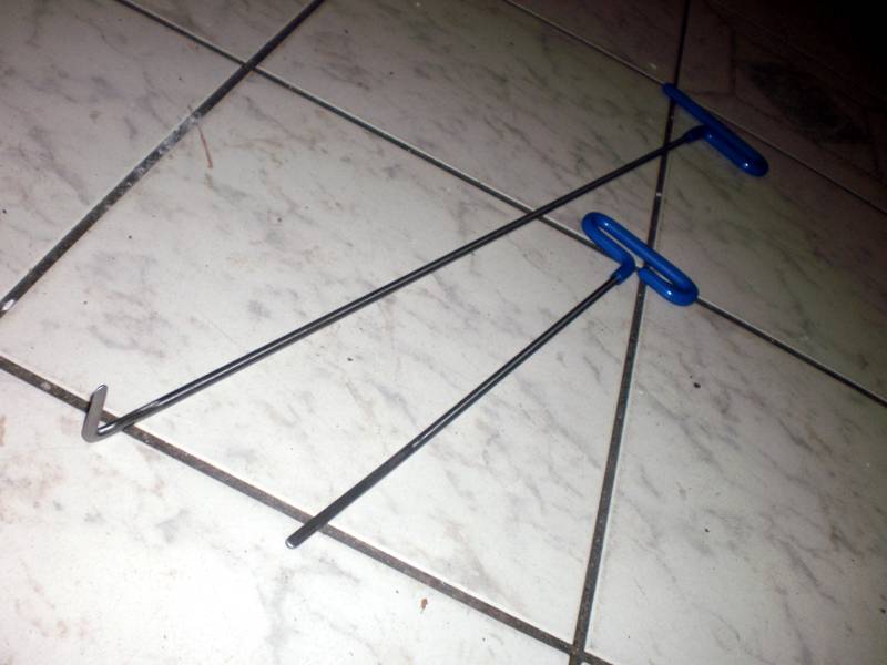

Saskia had me wat leuks gegeven voor mijn verjaardag. Eh was in september.
De leverancier (Dent Tool Company) had me al verteld dat de levering wat op zich zou kunnen laten wachten, twee maanden on dit geval.
Gaf niets, ik had geen haast.
Met deze koude durf ik het niet aan hiermee wat kleine putjes in de carosserie weg te werken, dus gewoon even wachten tot het wat warmer wordt.
Dit geeft me meteen tijd om een leuk apparaatje te maken of kopen dat zo'n mooi lijnenpatroon tovert op de plaats van schade.
Ben natuurlijk wel heel benieuwd en verheug me ook op het gebruik.
Wordt het niets kan ik ze altijd nog als veredelde ruggekrabbers gebruiken.
Al doen er geruchten dat de lange met haak ook als aambeiontwrichter gebruikt wordt.

Citaat van: spekkie99 op 22-11-2011 23:15:26
Mooi spul Yits  :eusa_clap:
Het lijkt me echt een leuk klusje.
Op internet is genoeg informatie te vinden en misschien wordt het een leuke how to.
Op termijn want de buitentemperatuur is laag en het gegeven dat ik alleen buiten kan werken.
Ik spreek niet uit eigen ervaring, maar wel verhalen gelezen over lak die craquelé wordt na uitdeuken bij lage temperatuur en later problemen gaat geven.
Ik hoop dat ik met deze twee dure jongens, maar reëel gezien een extreem bescheiden setje mijn specifieke putjes kan aanpakken.
Dat mooie uitput streepjes patroon via een vorm van belichting (Cree leds?) haarscherp op mijn lak te projecteren wordt misschien een uitdaging.
Ach de tijd zal het vertellen en leren is leuk.

Een gemodifidingeste laserwaterpas misschien een optie ? die heb je ook met platte-streep lensjes.
Vwb kou zou ik idd wachten, de guru's stoken ook s'zomers vaak de lak nog flink op voordat ze gaan lepelen ..

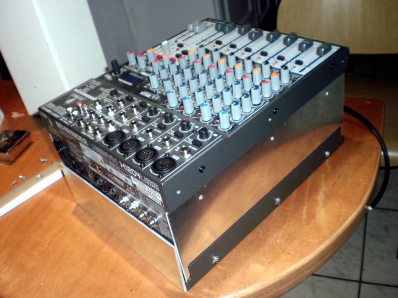

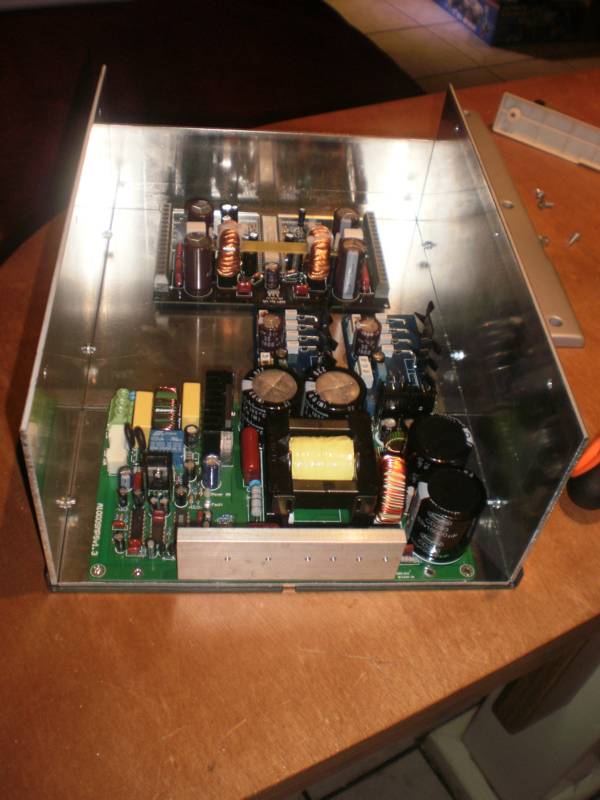

Voor Saskia haar optredens gebruikt zij een Dynacord Powermate 1000. Zo rond de 25 kg aan mengtafel en versterker in totaal en erg groot.
De combinatie van het gewicht en de afmetingen maakt dat ding tot een ware ruggensloper.
Zo langzamerhand is vrijwel alles binnen om een vervanger te bouwen.
De eisen:
- plm. 7kg. totaal gewicht.
- 2*500W continu ook als het eens wat warmer is.
- Beperkt mengtafeltje
- Effectprocessor.
Met moderne geschakelde technieken kom je een heel eind, dus na wat knutsel en bestelwerk is het tijd om de kast te maken.
Het eerste passen van de losse platen Al-Mg 3, 3mm dik. Met wat geforceerde ventillatie moet ik 200W aan warmte denk ik wel af kunnen voeren.
Het echte verliesvermogen zal wat lager uitvallen, maar ik wil een veilige marge hebben.
Voor zie je de geschakelde voeding, dan nog twee hulpvoedingkjes en achter een klasse T versterker.
Met dank aan geschakelde techniek en extreem snelle verliesarme MOSFETs is dit vermogen op efficiënte manier te halen.
Dit is een beetje waar het naar toe moet gaan:
(Alleen het passen, afwerking volgt nog)

Ik heb die versterker en mengpaneel toen hier gezien toen Saskia aan het optreden was, en is idd vreselijk lomp. Als je dit zo kunt verkleinen zou natuurlijk geweldig zijn.  Ik heb er totaal geen verstand van, maar word zo'n ding nu niet bloedje en bloedje heet in zo'n verpakking en dan met dat vermogen ?
Die Sint is inderdaad een sloddervos,
Inplaats van een schimmel berijdt hij een stalen ros.
@Dirk: Bij een normale versterker zou je voor 100W continu een voeding van 2000W nodig hebben. Plm. 1000W moet je dan aan warmte afvoeren.
Door de hier gebruike techniek blijft mijn warmteverlies beperkt tot 200W. Het zal nog wel een stukkie minder zijn.
Die warmte is goed af te voeren. met geforceerde koeling.
Zie het een beetje als het verschil tussen een conventionele lastrafo of iets elektronisch.
In basis is het idee van de laatste hetzelfde als bij deze versterker.

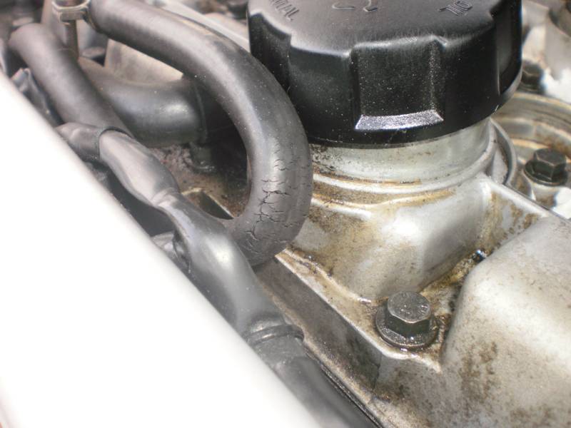

Niet ten onrechte want het brandstof retourslangetje was uitgedroogd:
Let ook op de merkwaardige loop van dit slangetje.

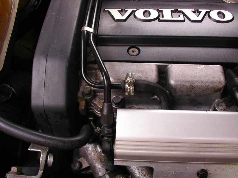

Zo hoort hij te lopen (Gestolen uit het topic van R o b.):
Meteen bij Furness een nieuw slangetje 9155869 besteld plus twee klemmetjes 976577.
Als ik het zo bekijk zal ik de brandstofretourleiding wat moeten inkorten om het normaal passend te maken.

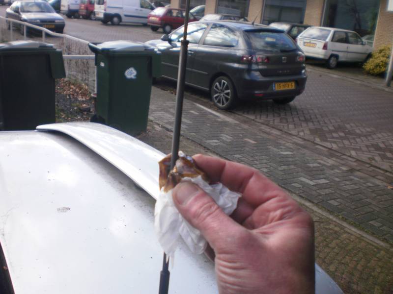

De oude olie is prima bruikbaar om de elektrische antenne mee te smeren.
